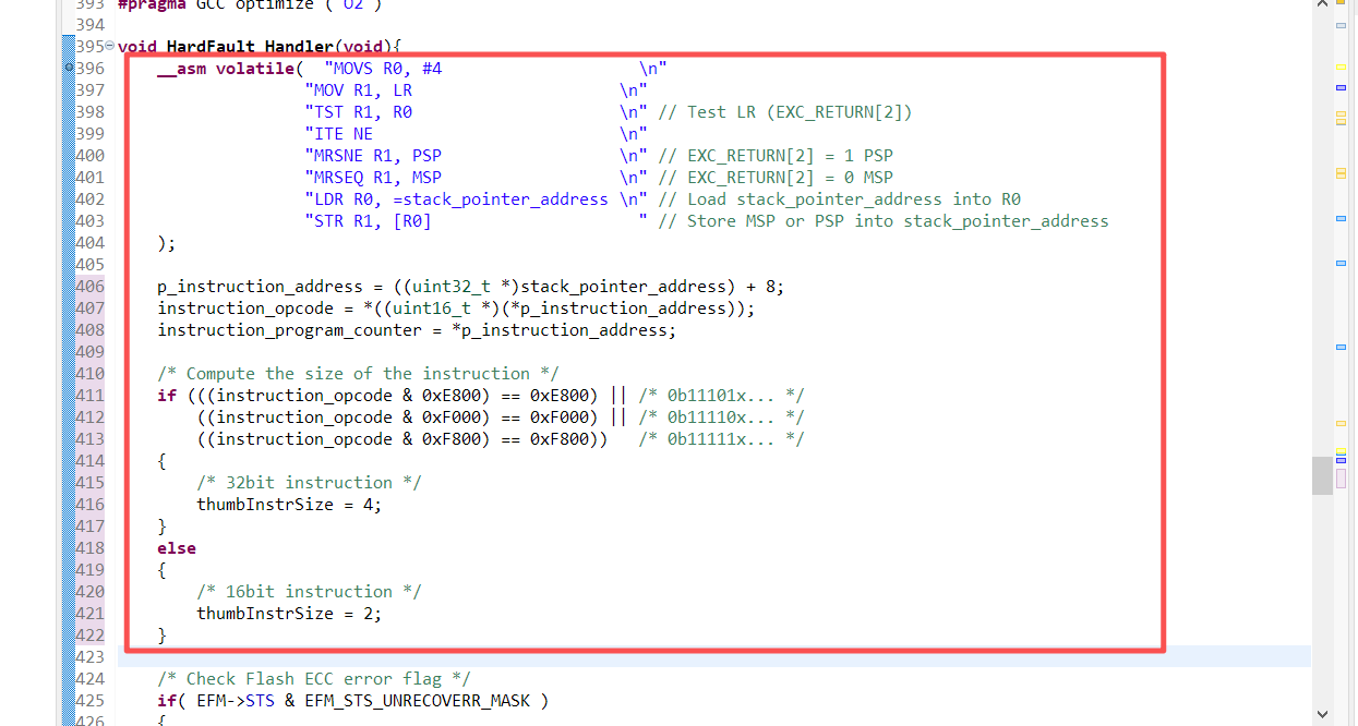

    Flash ECC例程中这一段代码是在干什么?我好像屏蔽了也没有影响
    • runR 离线
      runR 离线
      run YunTu
      写于 最后由 run 编辑
      上面的汇编是用于区分使用的栈是:PSP 还是 MSP
      下面的C代码是用于修改堆栈中的PC指针,跳过当前读取指令

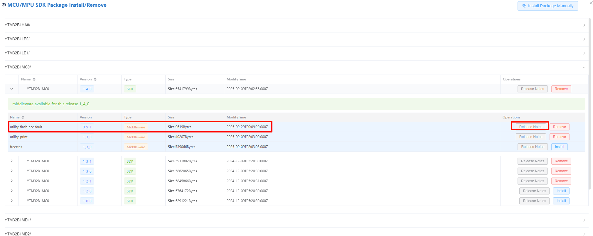

      https://yt-micro.feishu.cn/wiki/U5vCwTDxginXeXkQb9McFqwWnPh
      可以用最新的UTILITY-FLASH-ECC-FAULT 中间件。(参见最新SDK Flash ECC Demo)
