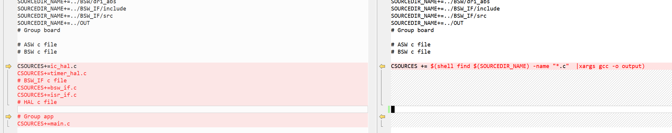

    之前C文件都是都在makefile里面一个个加,现在新工程C文件过多使用搜索CSOURCES += $(shell find $(SOURCEDIR_NAME) -name "*.c" |xargs gcc -o output) 8ac0872af66e86e7f27f7508a5f5c144.png

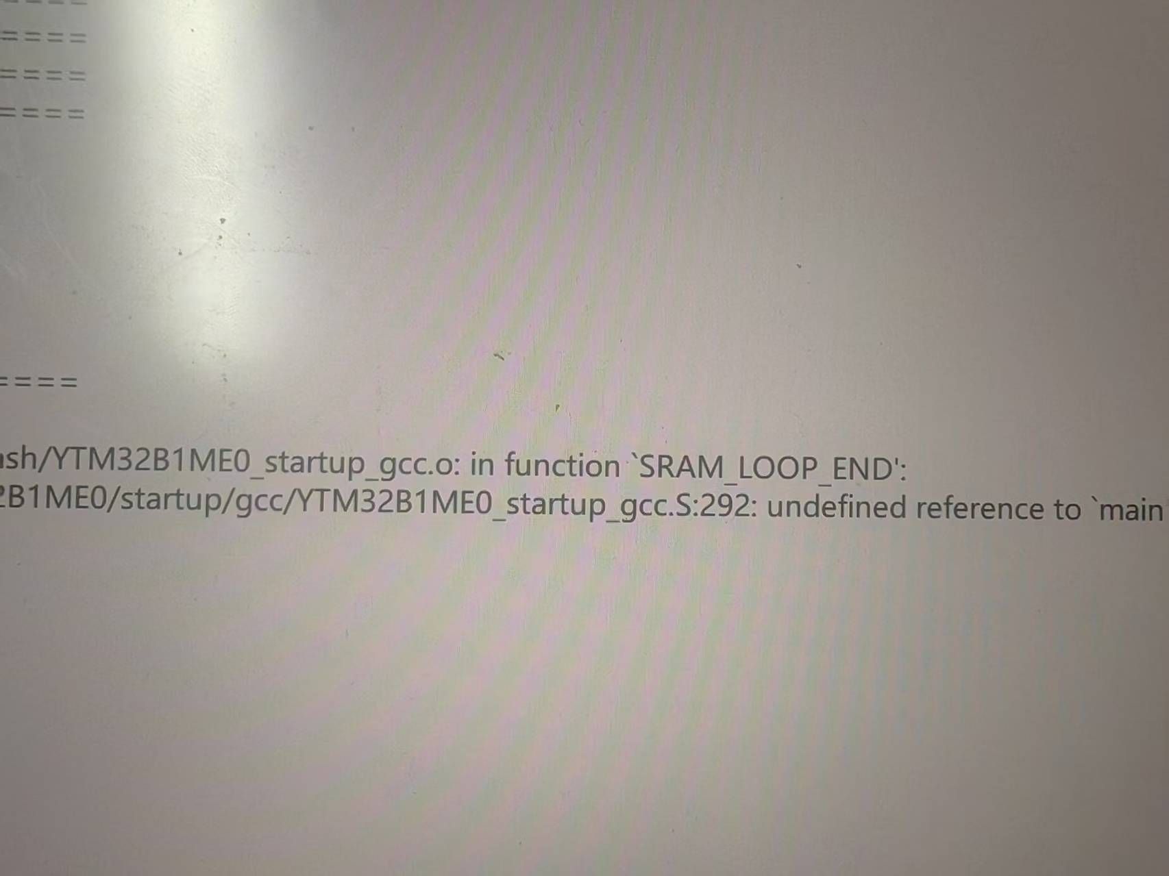

    不会使用cmake,报错log如下感觉像是启动文件先编译但需要main.o,但main.o尚未进行编译

      目前已经通过脚本将c文件添加但是又开始报Argument list too long已经运行到最后一步链接elf文件报该错误
        建议生成vscode+cmake,如果确定需要makefile,可以使用cmake生成makefile。现在默认生成的是 ninja。
