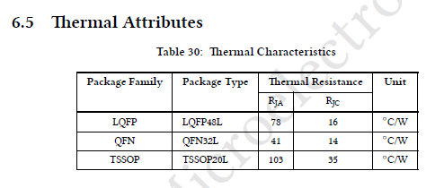

  4. 请问有没有YTM32B1LE15H0MFMR的热功耗信息,用来做热仿真。

      芯片跑起来以后用万用表实测一下,或者参考DS里面的功耗表。不同模块的功耗是不一样的,需要结合实际情况。

          是需要热性能的参数吗

              李富贵 有没有芯片发热功耗的计算公式?类似于电源芯片转换效率这种

                芯片温度=环境温度+热阻×功耗

                  李富贵 对,就是这个功耗要怎么计算?就是简单的电压*电流吗?不需要算上转换效率吗?
