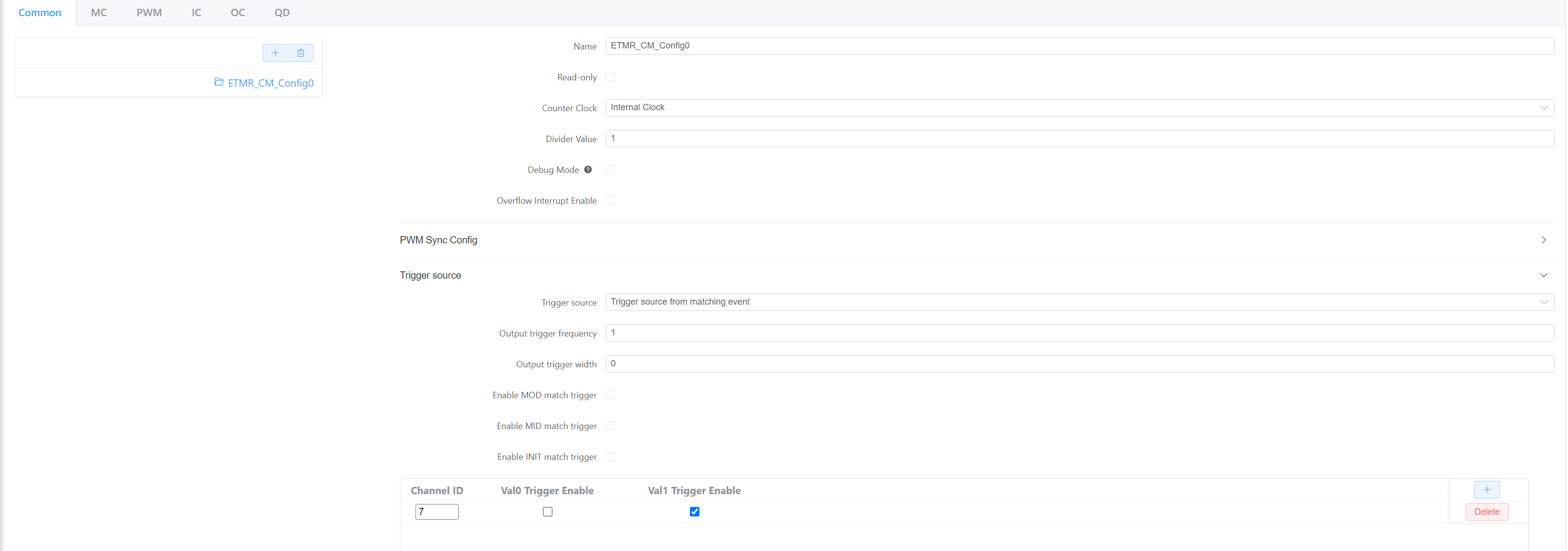

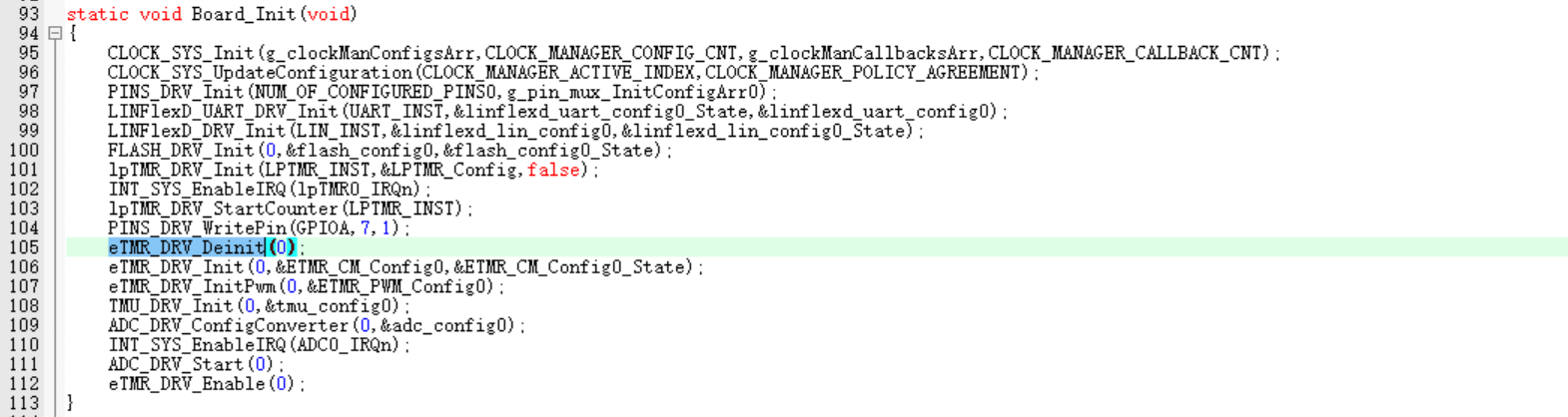

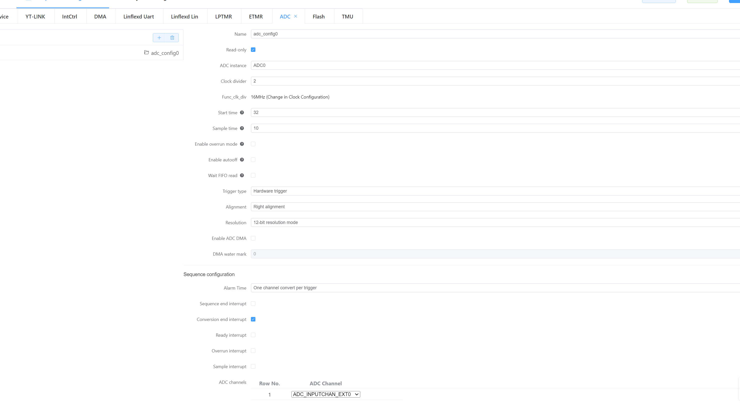

    配置如下:
    999971ef-bd4c-4d3a-ae72-d27bbfb15972-image.png f4fa123c-990a-41a2-8c45-9bee38acab21-image.png fe500383-6c30-42b9-a909-3fefd3a02a6a-image.png d041e235-708e-4739-83e5-b37d0efd7498-image.png
    为什么Val1无法触发中断?使用MOD试了可以

              OliverChen 我查了下你的YCT配置有两点问题
              1.输出的PWM本身就有问题,如果不分频的话最小的输出频率应该是120M/65536=1831,达不到你设置的300hz,让想要输出300hz就要内部分频
              下面这个是修改好的你可以看一下
              project.zip
              OliverChenO 1 条回复 最后回复
              • OliverChenO 离线
                OliverChenO 离线
                在 回复了 WR 最后由 OliverChen 编辑

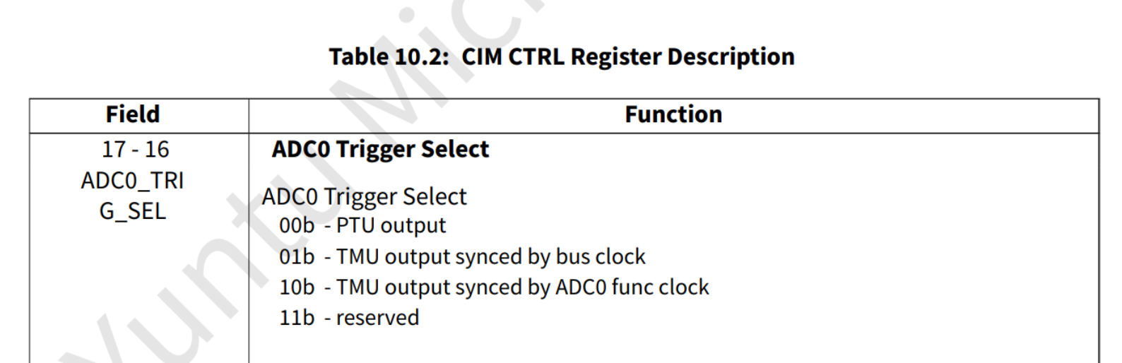

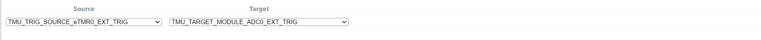

                WR 好的多谢,CIM这块我在其他地方有更改了,忘记贴了
