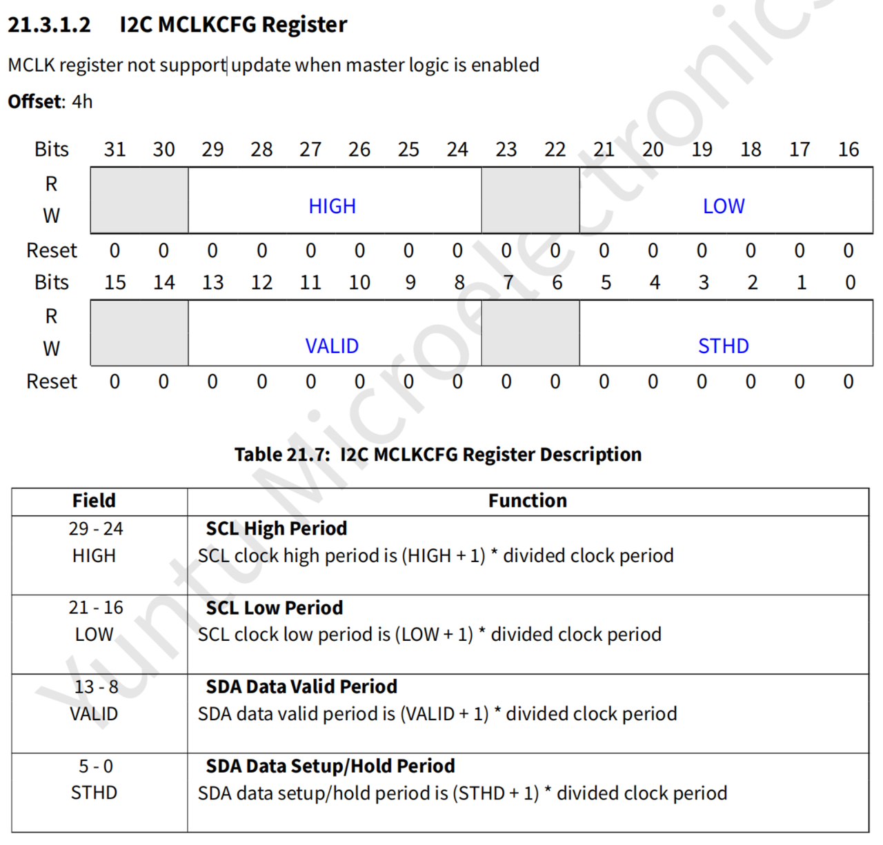

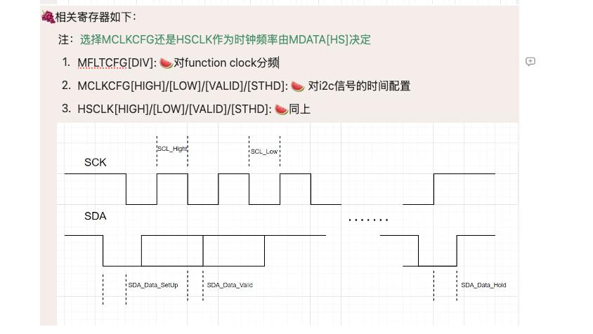

    1. 根据需求修改 MCLKCFG 或 HSCLK 寄存器即可

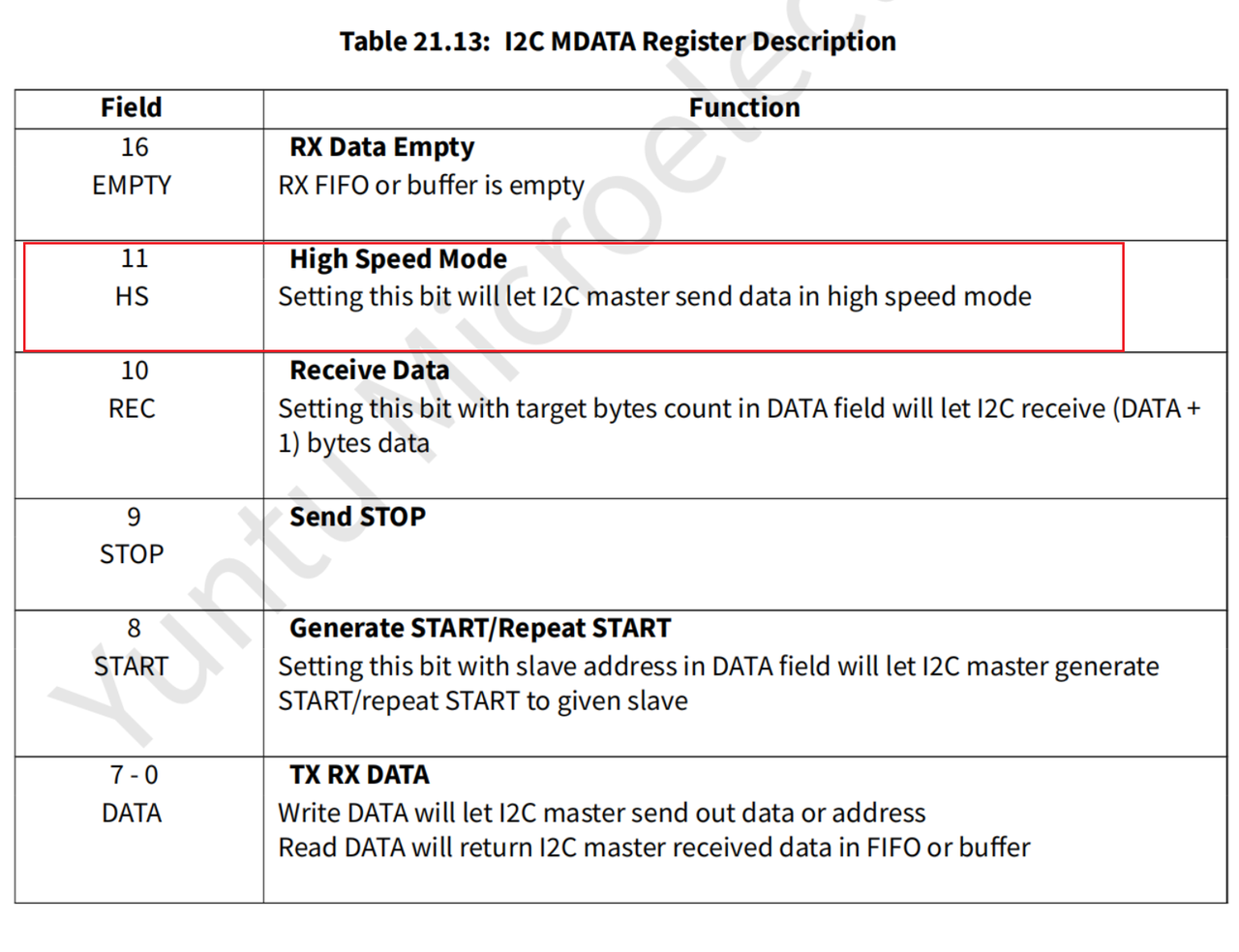

    2. MDATA 寄存器
    • HS 为 1:调整 HSCLK 寄存器
    • HS 为 0:调整 MCLKCFG 寄存器
    1. MCLKCFG 和 HSCLK 寄存器
    2.2 代码说明

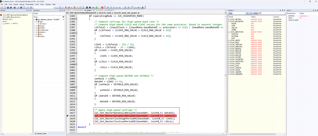

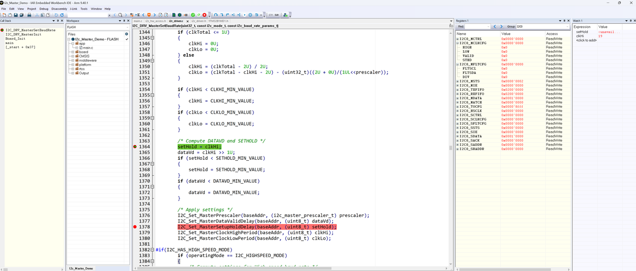

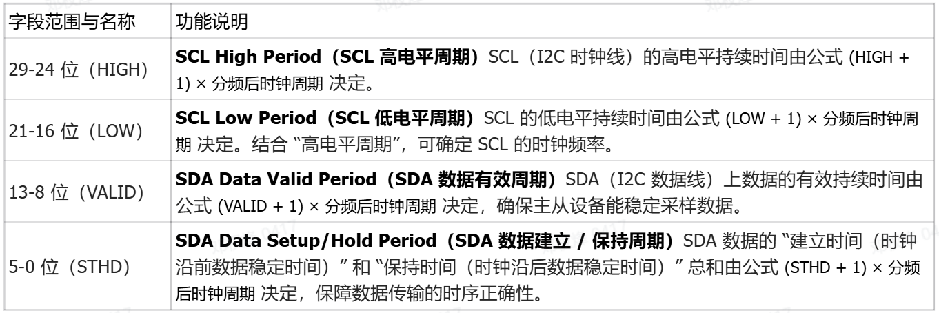

    1. I2C_DRV_MasterSetBaudRate 函数里
    MCLKCFG
    • I2C_Set_MasterDataValidDelay:MCLKCFG 寄存器 VALID 位
    • I2C_Set_MasterSetupHoldDelay:MCLKCFG 寄存器 STHD 位
    • I2C_Set_MasterClockHighPeriod:MCLKCFG 寄存器 HIGH 位
    • I2C_Set_MasterSetupHoldDelay:MCLKCFG 寄存器 LOW 位
    HSCLK
    • I2C_Set_MasterDataValidDelayHS:HSCLK 寄存器 VALID 位
    • I2C_Set_MasterSetupHoldDelayHS:HSCLK 寄存器 STHD 位
    • I2C_Set_MasterClockHighPeriodHS:HSCLK 寄存器 HIGH 位
    • I2C_Set_MasterClockLowPeriodHS:HSCLK 寄存器 LOW 位

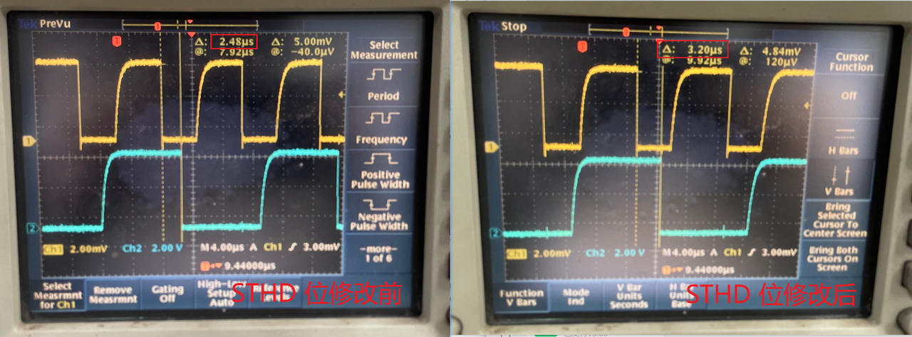

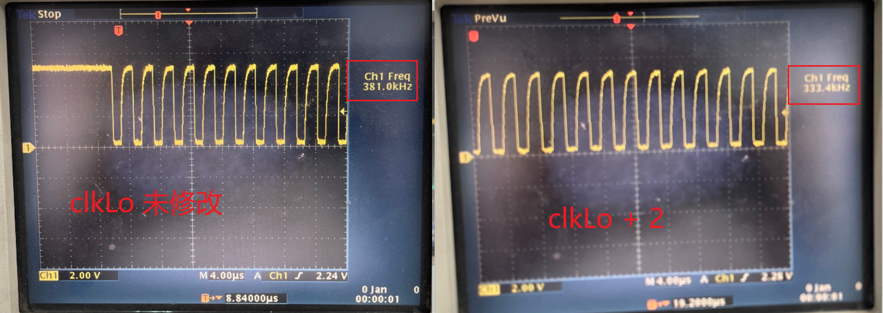

    1. STHD 位修改前后对比
    • STHD 为 0x13,保持周期为 2.48us
    • STHD 为 0x19,保持周期为 3.20us

      4. 注意事项

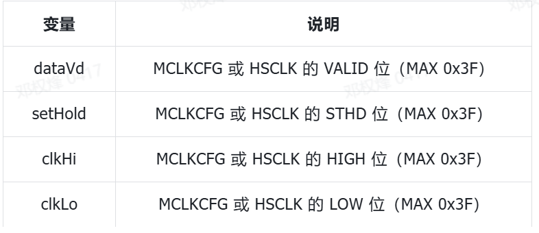

      1. 提高 clkLo 寄存器的值,可以增加 I2C CLK 高电平持续时间,但同时也会导致 I2C CLK 频率降低
      2. 实测 clkLo + 2 后时钟从 381KHz 降到 333KHz
