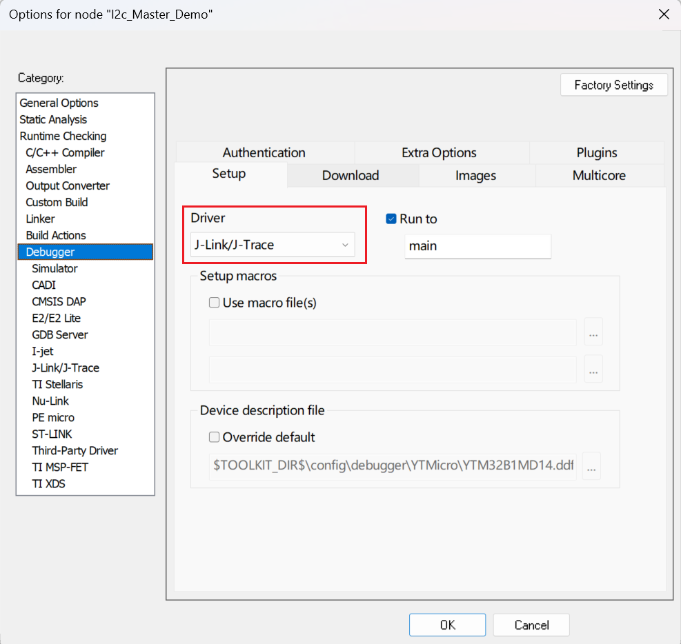

    1. 打开 Options 选择 Debugger,在 Setup 界面选择对应的调试工具

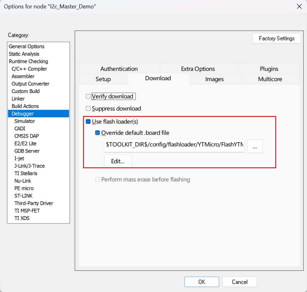

    2. 打开 Download 界面,勾选下图红框内容,选择 .board 文件
    3. 重新编译 Debug 下载即可正常运行。
