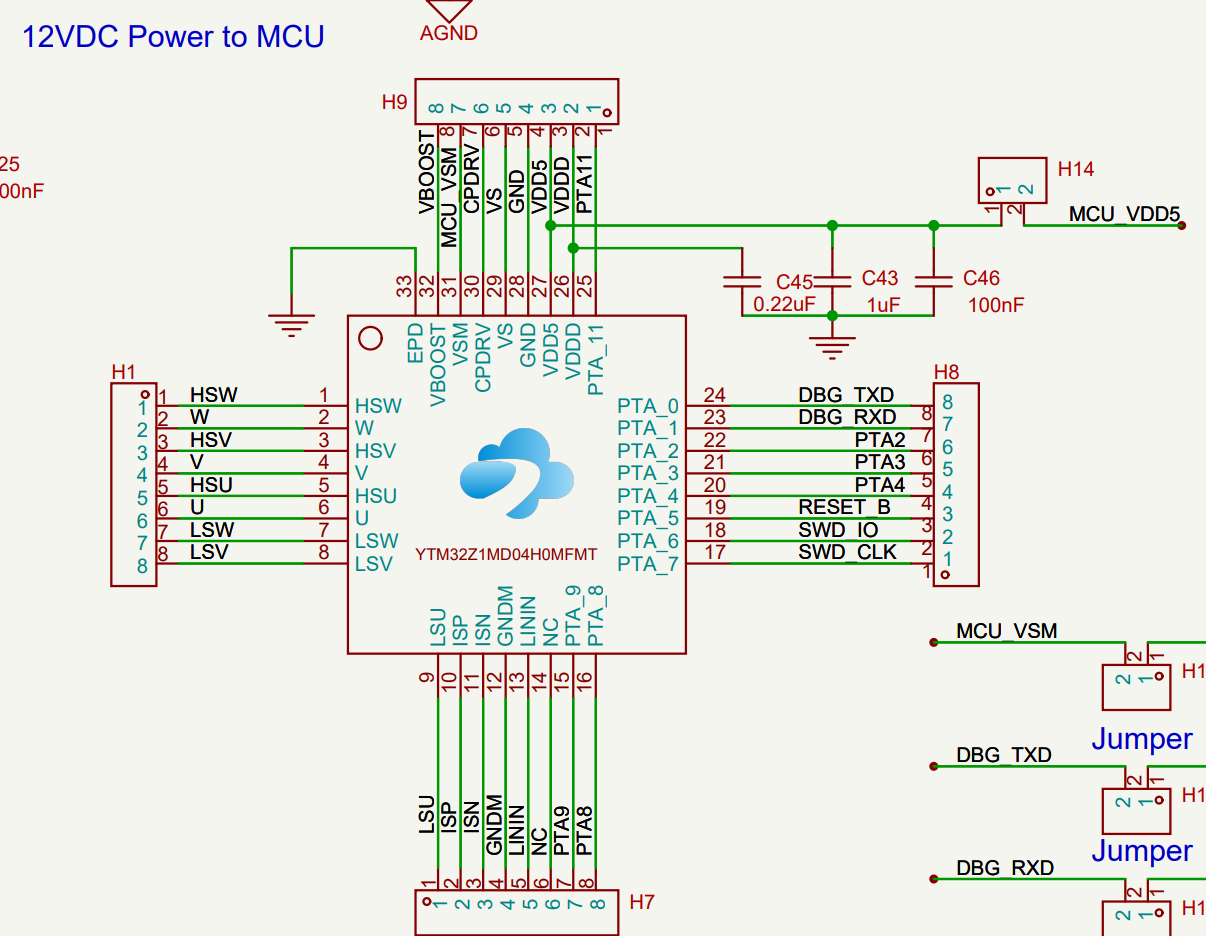

    我通过测量 VS供电12V, 测量VBOOST与 VSM是12V, VDDD与VDD5测量电压是0V。更换了YTM32Z1MD04H0MFMT芯片还是一样的效果,
    将H14拿掉,VDDD与VDD5测量电压依旧是0V。
    测量HSW,W,HSV,V,HSU,U电压 2.5V,,LSW与LSV电压3.2V

      使用过程中是否会存在调试器对VDD5供电的情况,该芯片VDD5是芯片内部LDO的输出引脚,应避免外部供电引起电源冲突。

        使用了调试器对VDD5供电,但是之前是好用的。可以下载,

            看起来是长时间电源冲突导致内部LDO损坏了。

                    正常工作VDD5会输出5V电压,VDD D应该是1.5V左右。
