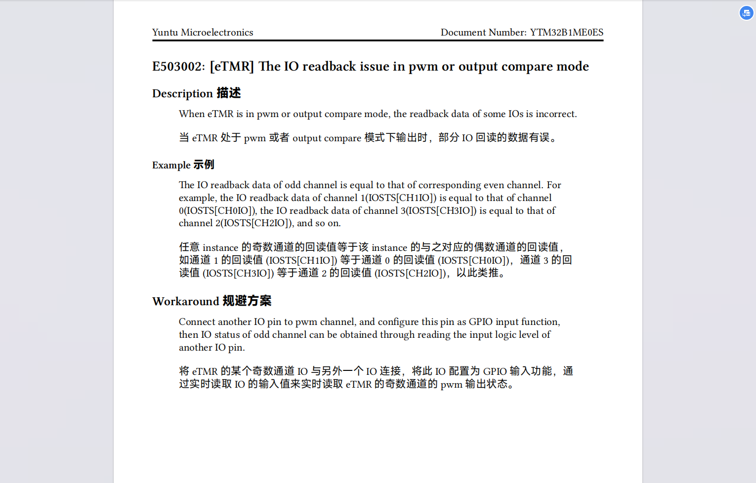

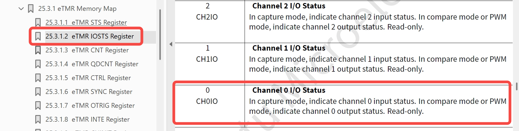

      使用uint8_t eTMR_DRV_GetChnIoStatus(uint32_t instance, uint8_t channel)可以获取当前IO状态

          注意以下勘误信息
