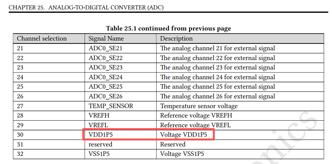

  • justinJ 离线
    justinJ 离线
    justin
    4f22269f-fc26-4189-bc46-955cee9c0cbd-image.png 麻烦帮忙确认一下这个内部VDD1P5的精度是多少?

      haiyang YunTu
      在 回复了 ysog 最后由 编辑
      ysog PMC就是1.2V的内部电压
      • haiyangH 离线
        haiyangH 离线
        haiyang YunTu
        这个应该是校准到了1.62V,计算可以以1.62V进行计算

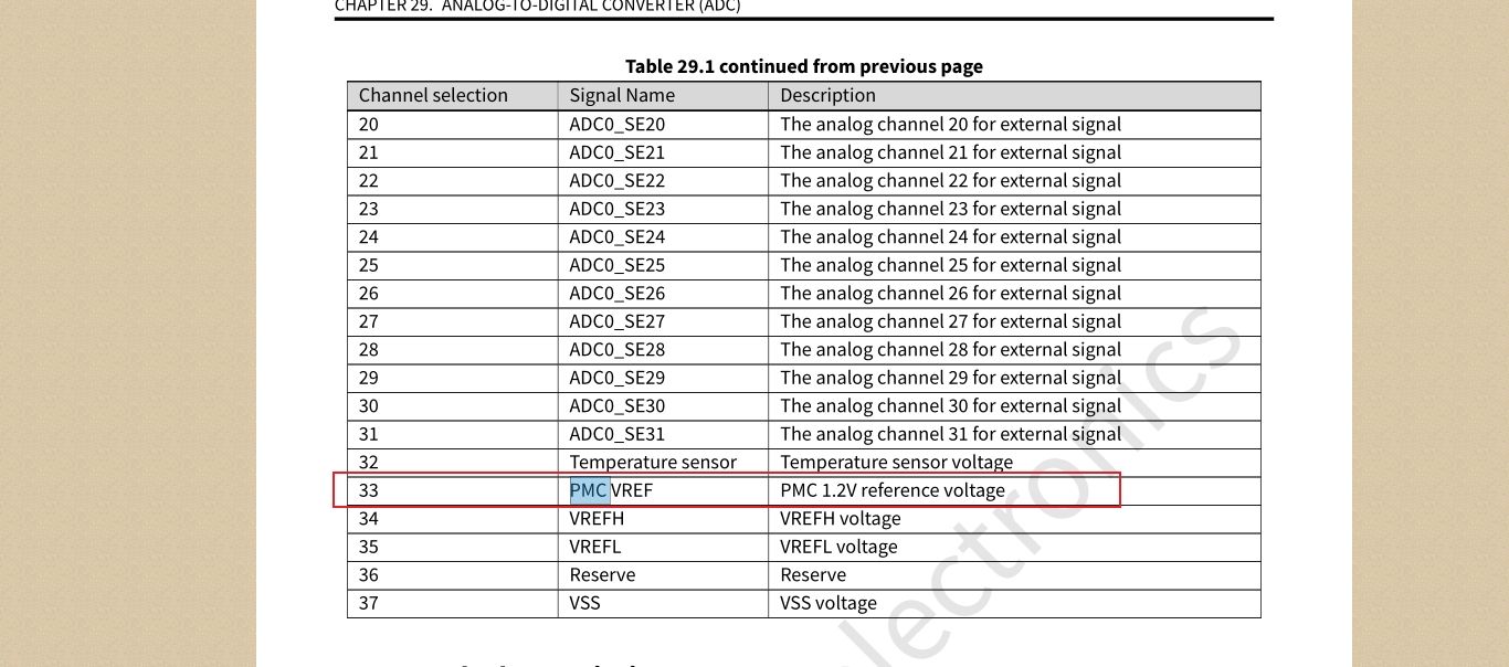

        • ysogY 离线
          ysogY 离线
          ysog YunTu
          img_v3_02rf_0ed84718-6e19-4718-9a58-ccf98f5eb9dg.jpg这个内部PMC的精度是多少呢有参数吗?

            haiyang YunTu
            在 回复了 ysog 最后由 编辑
            ysog PMC就是1.2V的内部电压
            • majorM 离线
              majorM 离线
              major YunTu
              YTM32MC03 的VDD15引脚典型电压1.62V,精度+-5%。
              YTM32MD14 的PMC_VREF典型电压1.2V,精度+-5%
