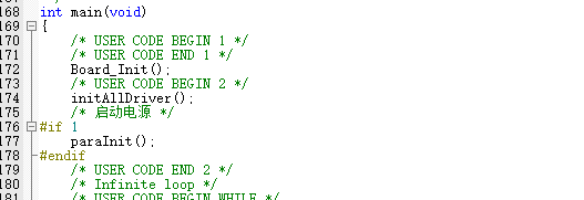

    上电初始化
    初始化流程
    CAN接收中断注册
    休眠前操作
    d806f806-8de9-439b-9a48-7462d8eb652d-image.png、
    唤醒流程

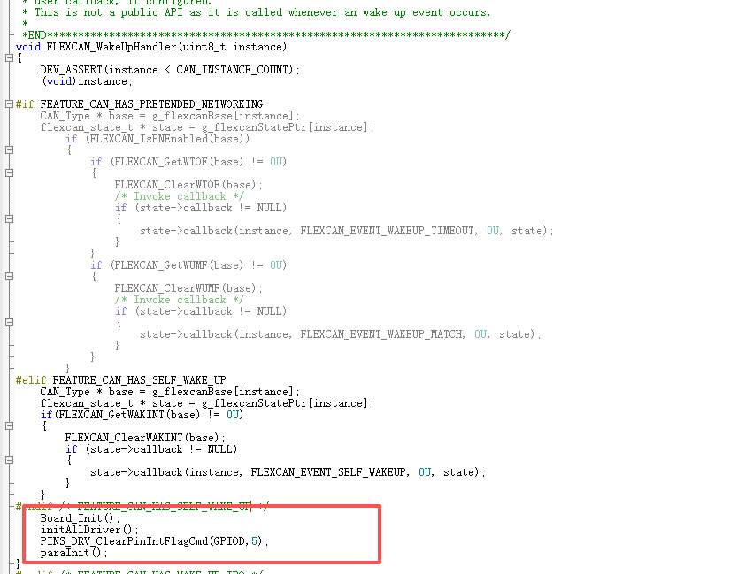

    由于上车后BCM会提前唤醒,一般在整车状态下均为CAN唤醒,CAN唤醒流程

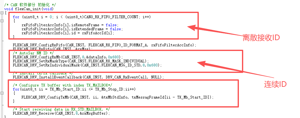

    在SOP阶段出现过一次,上电后接收7df帧接收到的数据全为0的情况,且无法恢复,复现概率较高,且只能通过断电恢复,或者正确接收一次7df帧后恢复正常,并且很奇怪的一点就是,10个应用帧数据接收发送是正常的排查出原因是采样点问题,现在修改过采样点后量产出现735,7df偶发性的接收异常,且出现接收异常后,无法恢复,只能通过断常电进行恢复,需要协助

      mc 注意掩码,先设置掩码。
      否则,设置之前收到报文,就按收到的ID滤波了。再也收不到了。就像你描述的一样,只有断电才可以。

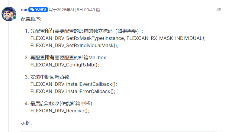

        参考一下帖子,检查初始化顺序https://forum.ytmicro.com/topic/76/flexcan%E5%88%9D%E5%A7%8B%E5%8C%96%E6%B3%A8%E6%84%8F%E4%BA%8B%E9%A1%B9?_=1761268124546

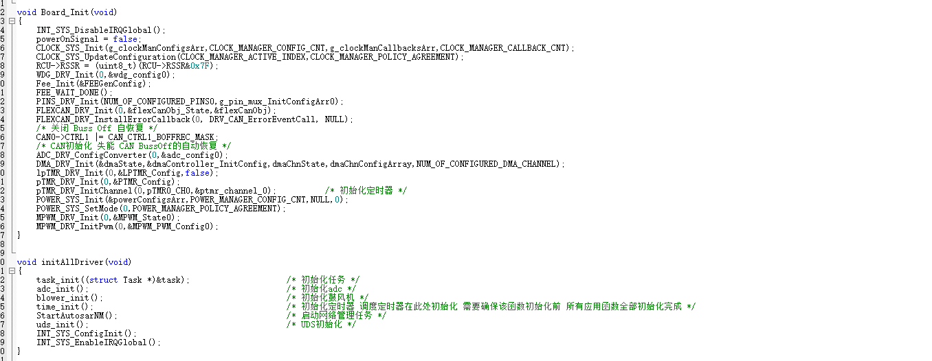

          yt0069 注册中断接收函数和使能接收的顺序有问题,但我看这个贴子,只会导致第一次接收失败,我们这个除非断常电,不然恢复不了
          此外能否帮忙看一下,按照CANbuffoff的故障回调函数的注册,和can邮箱 fifo初始化,接收使能这个顺序初始化can会不会有问题?

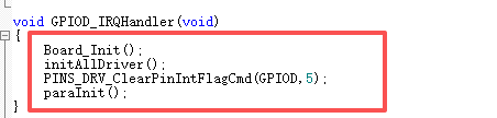

              YTCQ_shejiwang 你好能否帮忙看一下,故障处理中断的注册顺序有影响嘛

                mc 设置顺序很明确了,1....2...3...4...
                按这个整理一下。
