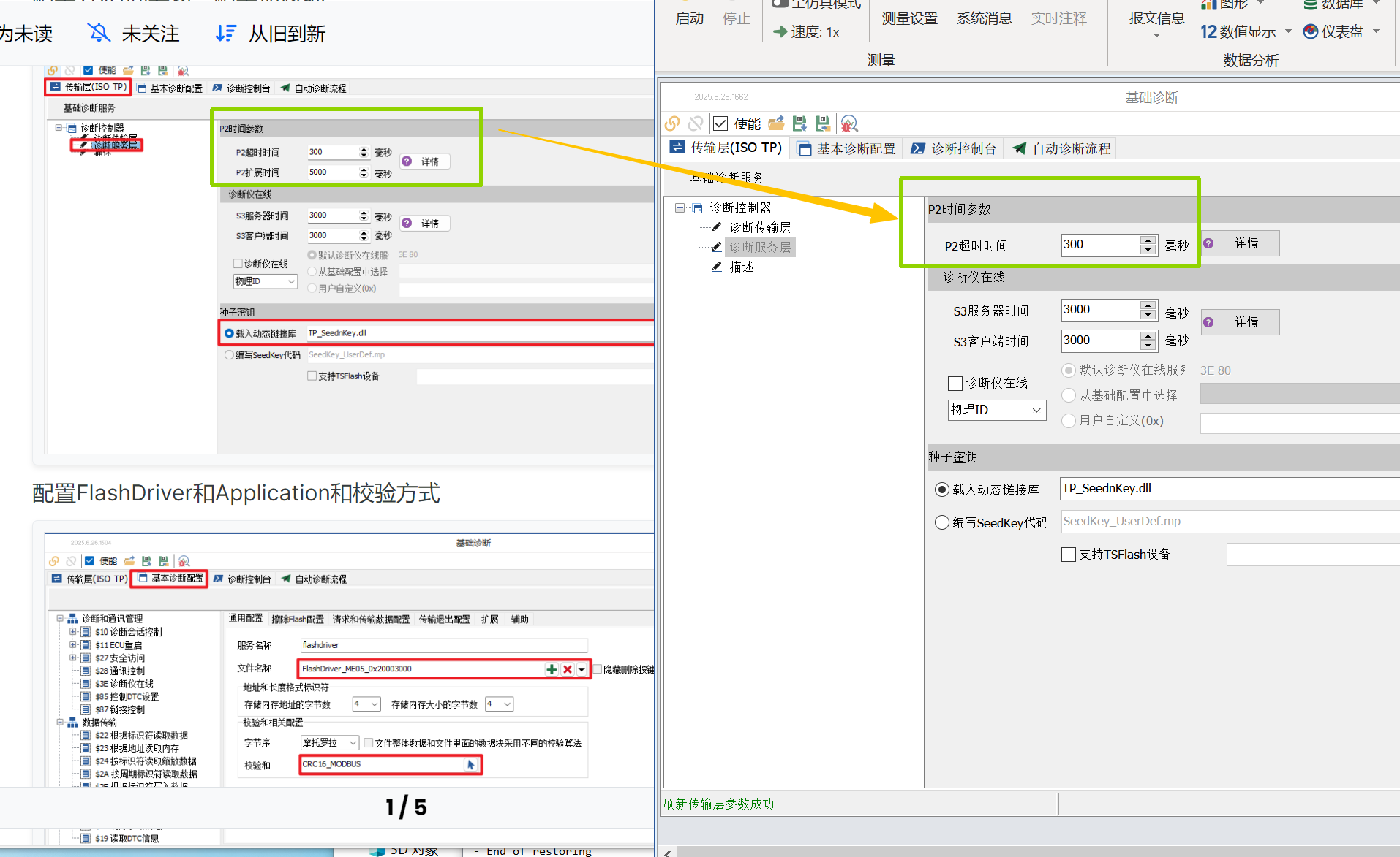

  4. 配置TP参数的时候,没有“P2扩展时间”的选项

    4aba8e2dbec7c410165354b53cb3450b.png请问:在配置TP参数的时候,没有“P2扩展时间”的选项,这是哪个环节出错了吗?应该怎么解决?
      是CANTP吗?
      CANTP 是按照 ISO 15765-2:2016 开发的,里面的时间参数不叫 P2,你可以对照着看看在 15765 定义的是什么。这里的 P2 应该是 N_Bs 时间
