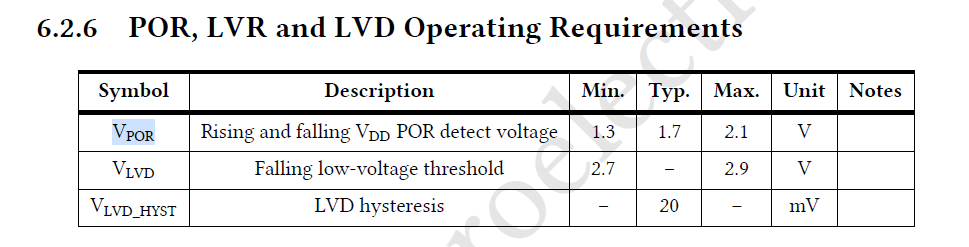

    目前有客户有做板子的电源跌落实验,到MCU的VDD端会最多跌落到1.7V,然后再重新恢复到正常电压,目前偶发出现恢复到正常电压后,MCU卡死,不外发任何报文,且内部狗不复位,需要再次重新下电后上电才能正常工作。
    在我们DS手册中有一项VPOR,正常跌落到1.7V,MCU应该会产生复位,现在出现这种未知情况,可能是哪些因素导致的,在软硬件上能有什么办法提前规避。

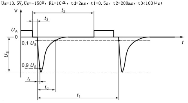

          问题补充:
          1、实验方法:
          在系统电源12V上施加如下脉冲信号,循环施加次数:5000次;
          2、正常情况:

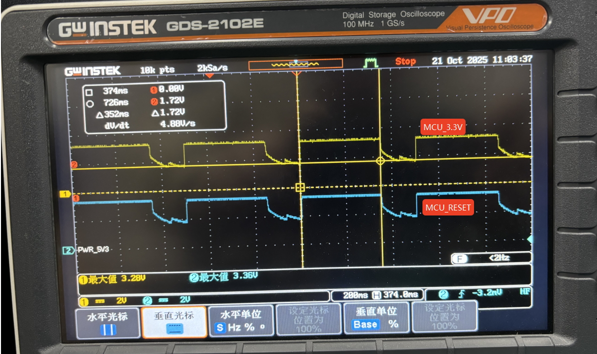

          MCU会随着测试脉冲周期(500ms),周期重启,MCU_3.3V和MCU_reset波形如下:
          3、异常现象:
          在试验过程中,有一台机器会概率出现卡死后无法重启(测试脉冲不停止),需停止测试脉冲,且系统供电12V掉电再上电,MCU方可重启!
          请问,此异常是否因为MCU_3.3V触发POR功能导致的?假设MCU的电源保护触发后,怎样操作可以退出?
