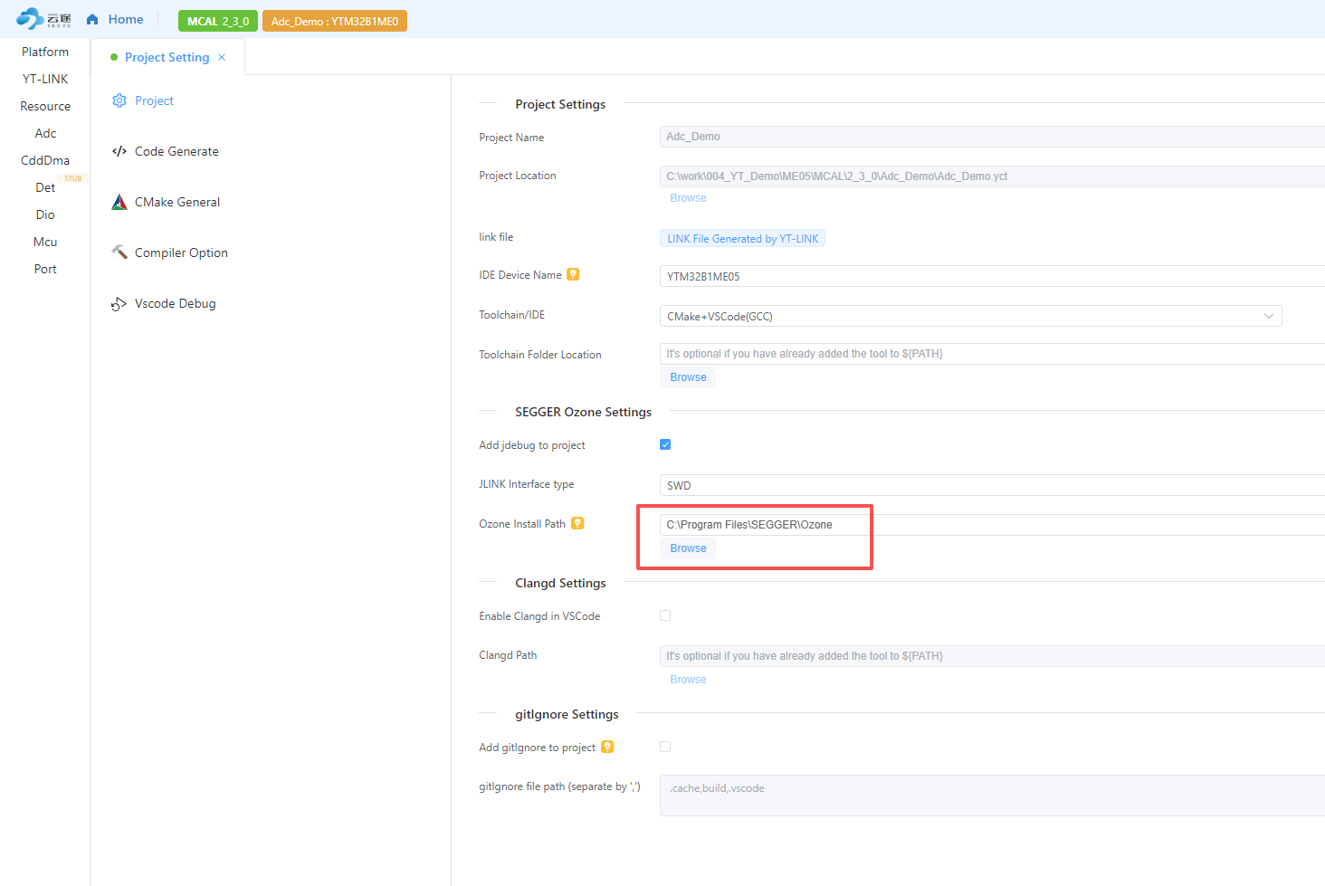

      如果是GCC环境,则需要在此处填入ozone的安装路径
      • zyjZ 离线
        zyjZ 离线
        zyj
        这个路径我选了 这个SEGGER Ozone要单独下载安装一边吗?

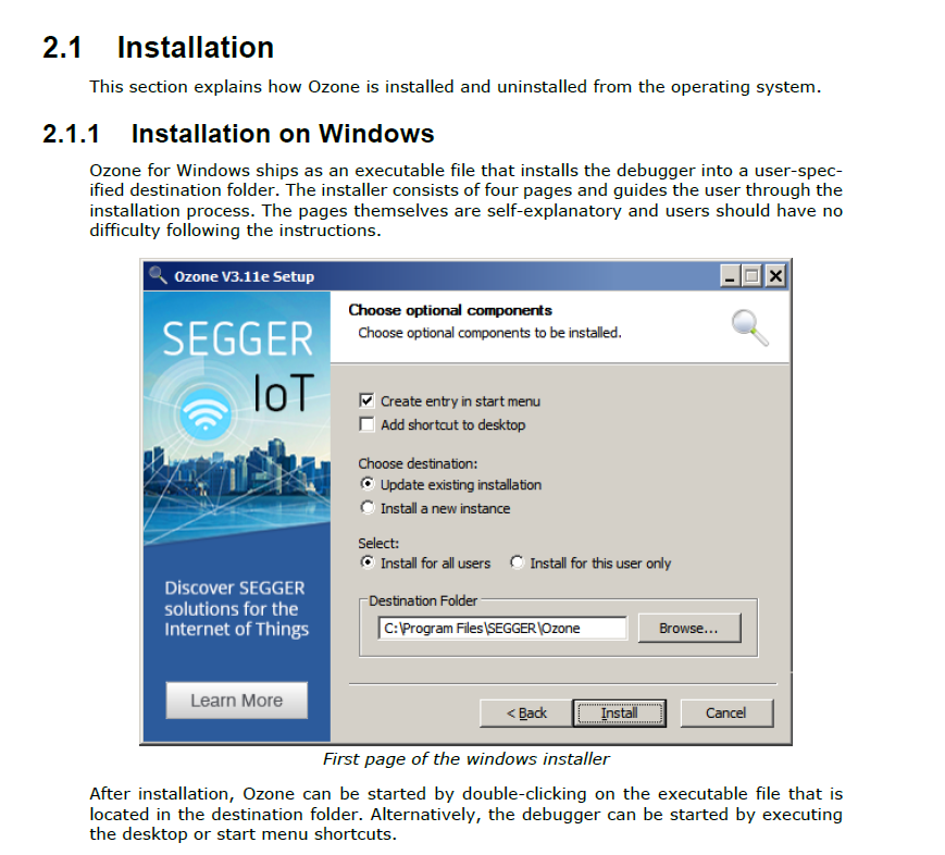

          可以Ozone安装路径下打开调试软件,默认安装在C:\Program Files\SEGGER\Ozone

            yct上有Ozone的下载链接吗
            • yangkeY 离线
              yangkeY 离线
              yangke YunTu
              https://www.segger.com/products/development-tools/ozone-j-link-debugger/

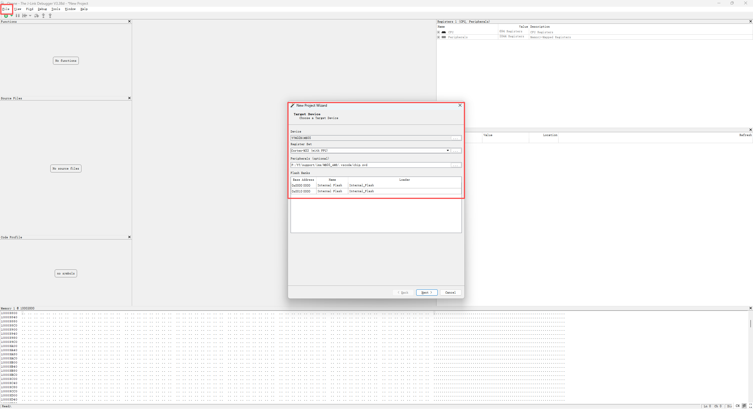

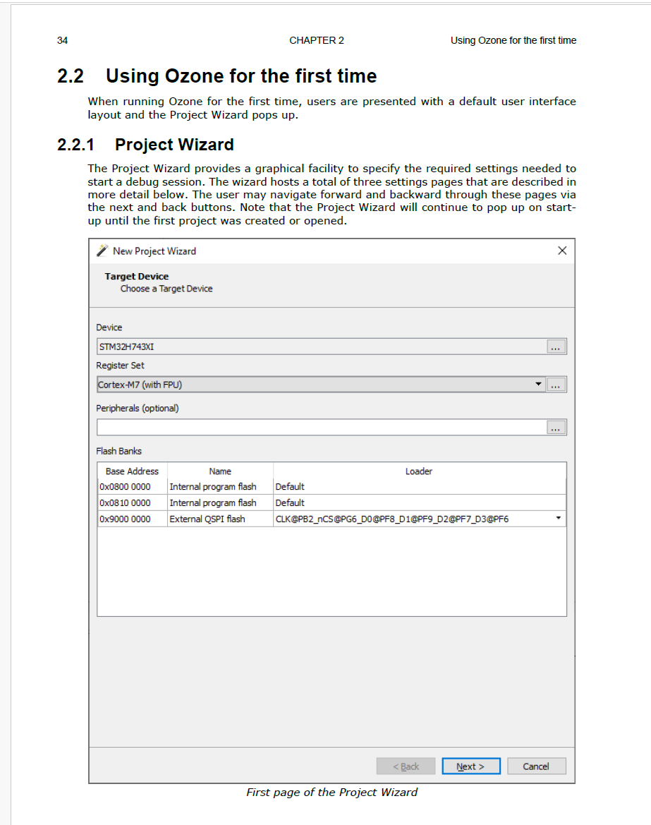

                  我安装完了 路径从新选了 是点击 调试就启动 Ozone了吗 我点击没有弹出Ozone 还是要在Ozone中新建一个工程
                  • yangkeY 离线
                    yangkeY 离线
                    yangke YunTu
                    在Ozone中新建。打开软件后在help->User Guide & Reference Manual(或按F1打开)可以看到关联方法

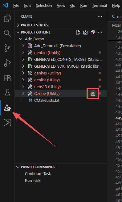

                    • 车友车行车 在线
                      车友车行车 在线
                      车友车行 YunTu
                      编译完成后点这里可以打开ozone

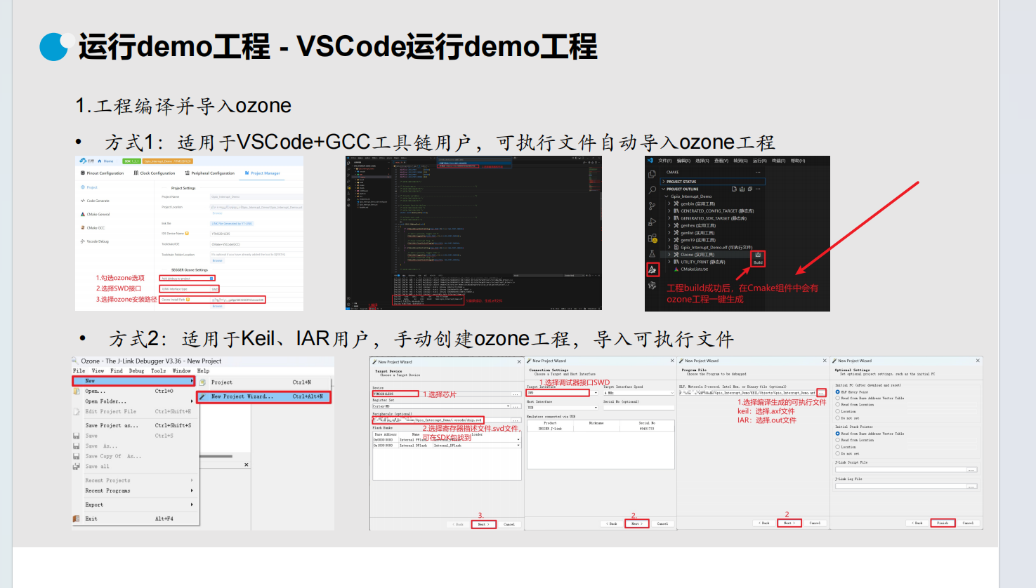

                            最后效果 是不是Vscode自动生成Ozone工程 然后IAR和keil是需要自己新建工程
                            • ysogY 离线
                              ysogY 离线
                              ysog YunTu
                              是的,iar选择.out文件,keil选择.axf文件
