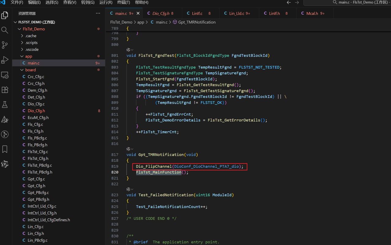

- Flstst 后台测试,GPT 10ms 中断回调函数中调用 FlsTst_MainFunction

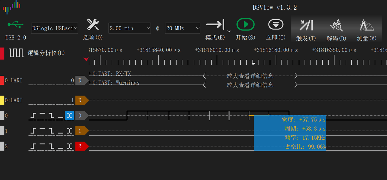

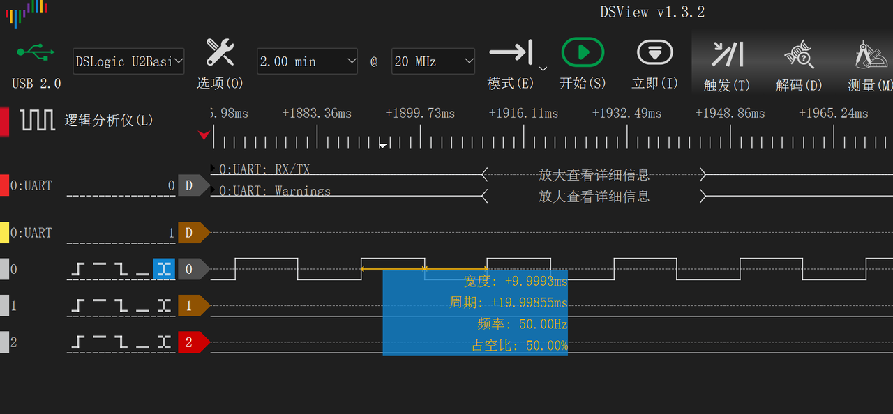

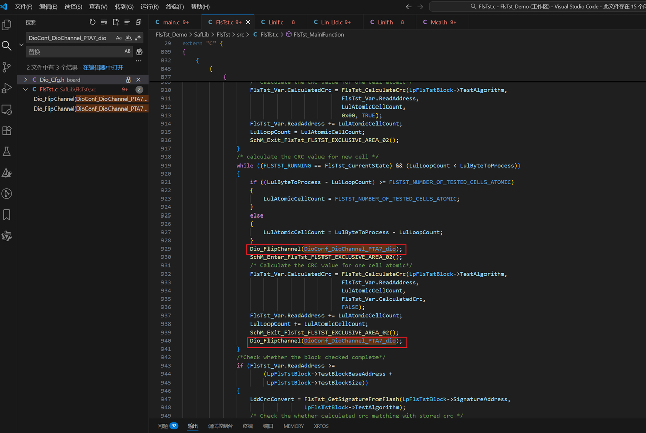

- 验证 GPT 10ms 定时是否准确,使用逻辑分析仪抓取 IO 反转波形,是 10ms
- 计算 FlsTst_MainFunction 中 SchM_Enter_FlsTst_FLSTST_EXCLUSIVE_AREA_02 和 SchM_Exit_FlsTst_FLSTST_EXCLUSIVE_AREA_02 函数的时间是 57.75us
- 一次 FlsTst_MainFunction 计算 64Byte 大小的数据, 每次 SchM 保护阶段计算 8Byte 数据

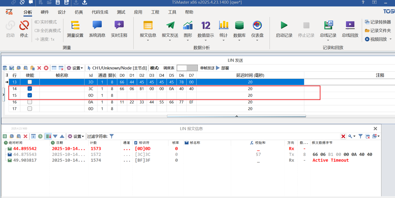

1.2.2 测试方式 1

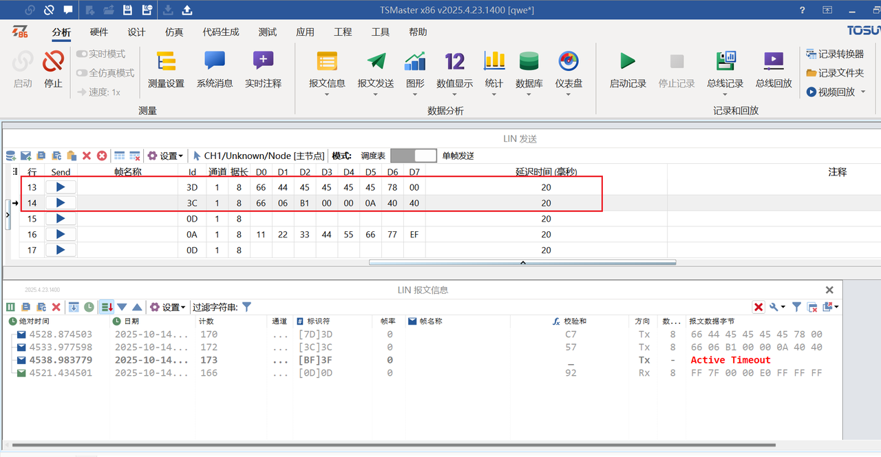

- TSMaster 发送 0x3C(经典校验,主机响应) 和 0x0D(增强校验,从机响应) 两种报文,周期都为 20ms

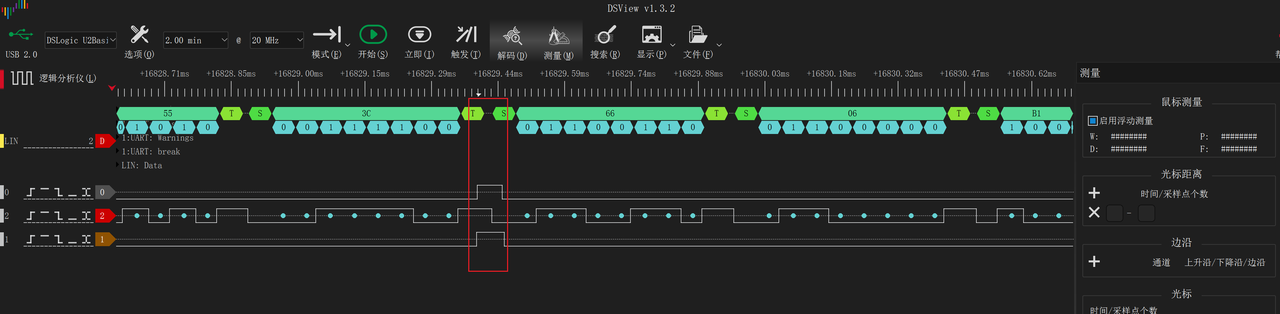

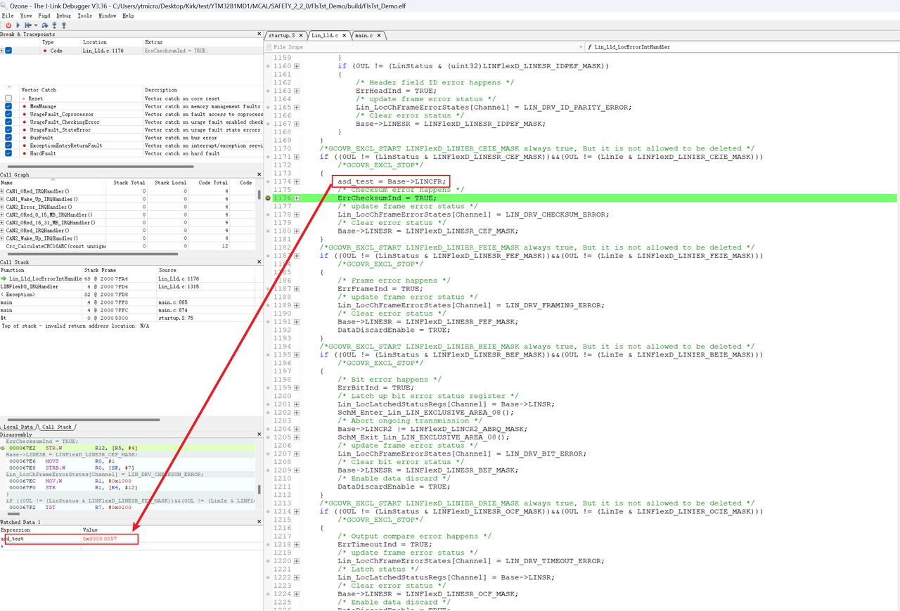

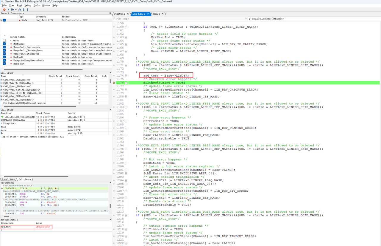

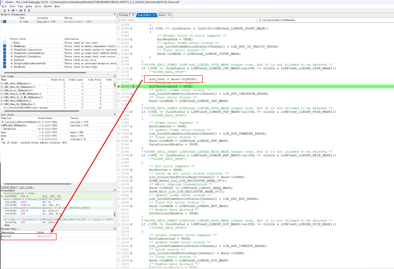

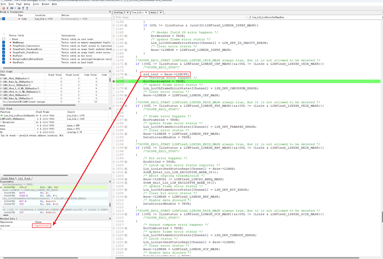

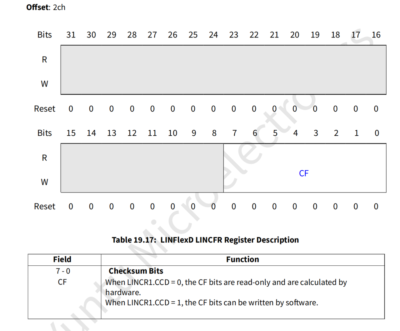

- TSMaster 发送一段时间后会触发 LIN Checksum Error,asd_test 是出现 Checksum Error 时 LINCFR 寄存器的值,此时是 0x57。TSMaster 0x3C 报文的校验和就是 0x57

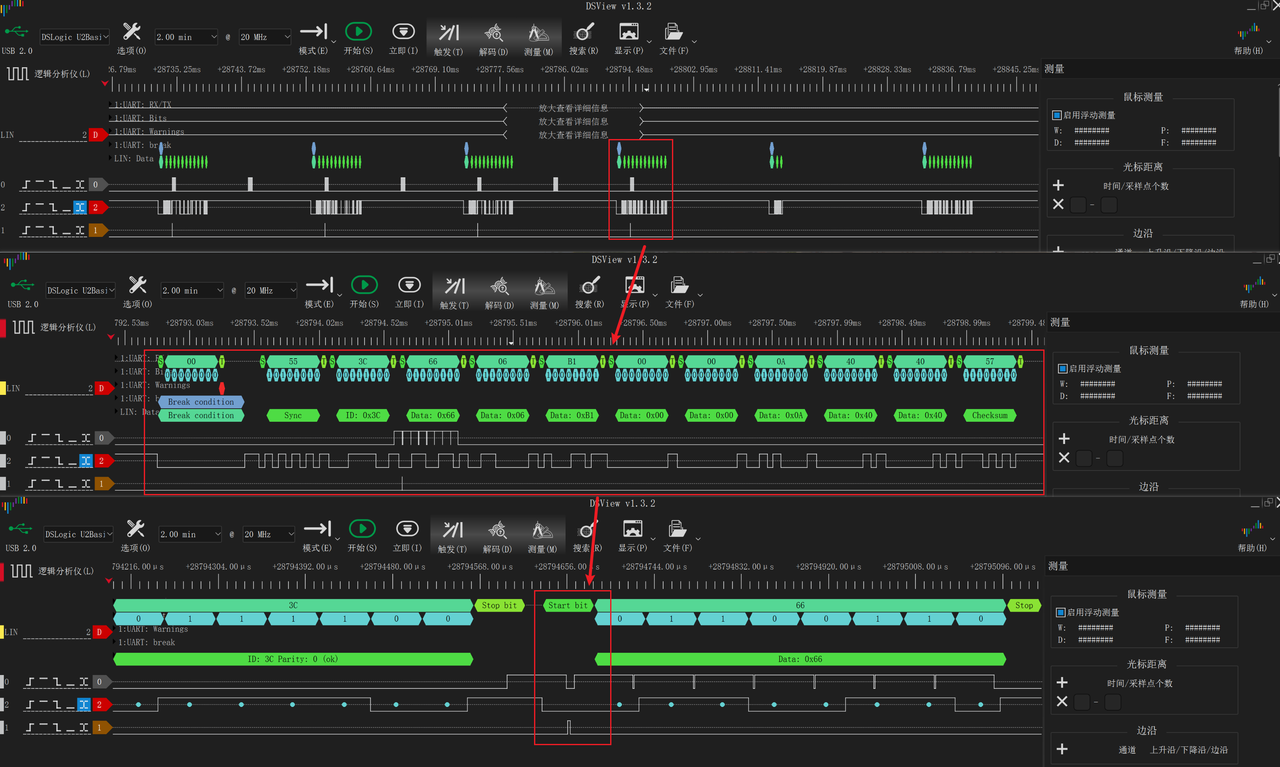

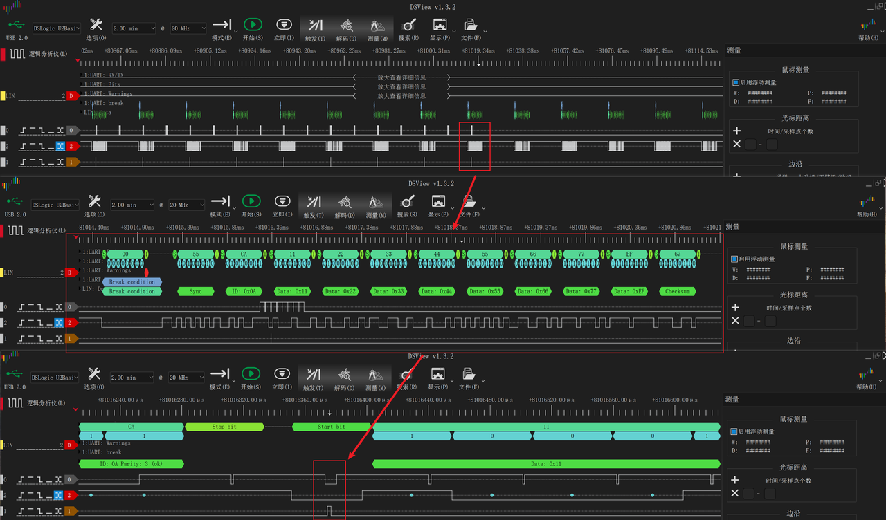

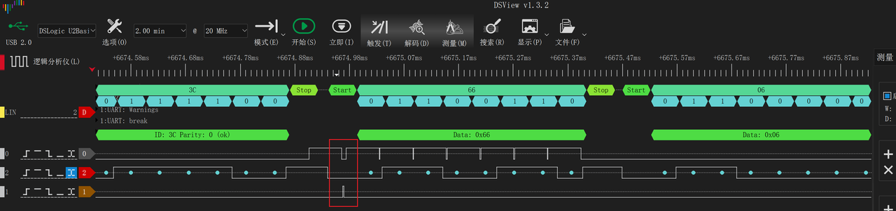

- 下图为逻辑分析仪抓取出现 LIN Checksum Error 时的波形图,多次测试发现只有在 LIN 总线(Channel 2)数据段第一个 Byte 的起始位和停止之间触发 LIN 中断并执行 Lin_Lld_HandleHeaderRecInt (Channel 1),且此时还处于 FlsTst_MainFunction(Channel 0)函数执行期间,就会触发 LIN Checksum Error
- Channel 0:高电平持续时间为 FlsTst_MainFunction SchM 保护的时间
- Channel 1:高电平持续时间为 Lin_Lld_HandleHeaderRecInt 函数的执行时间
- Channel 2:LIN 总线波形

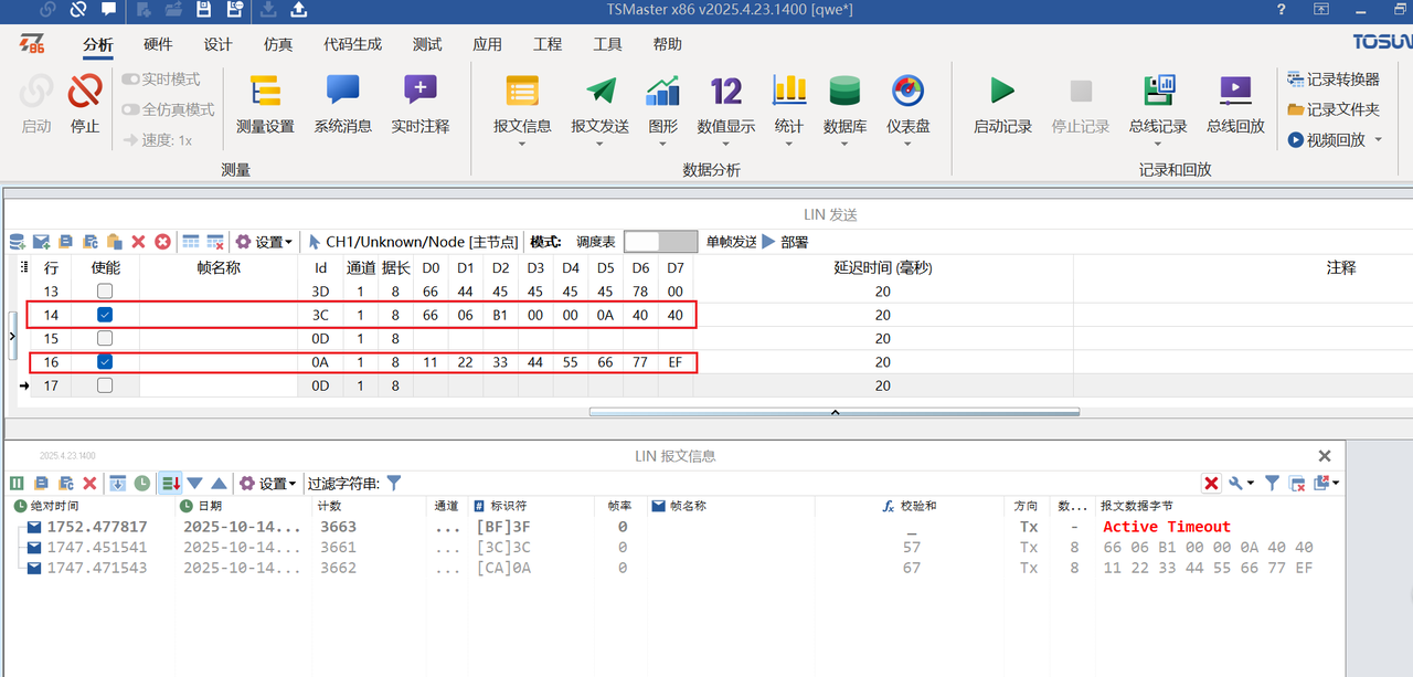

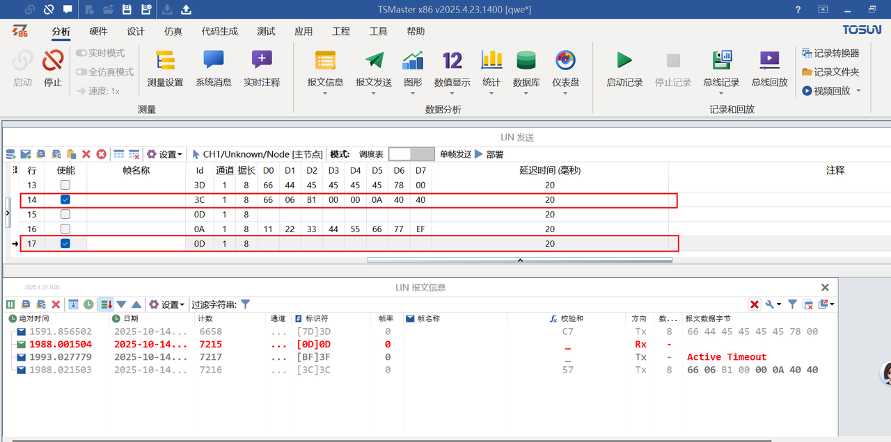

- TSMaster 发送 0x3C(经典校验,主机响应) 和 0x0A(增强校验,主机响应) 两种报文,周期都为 20ms

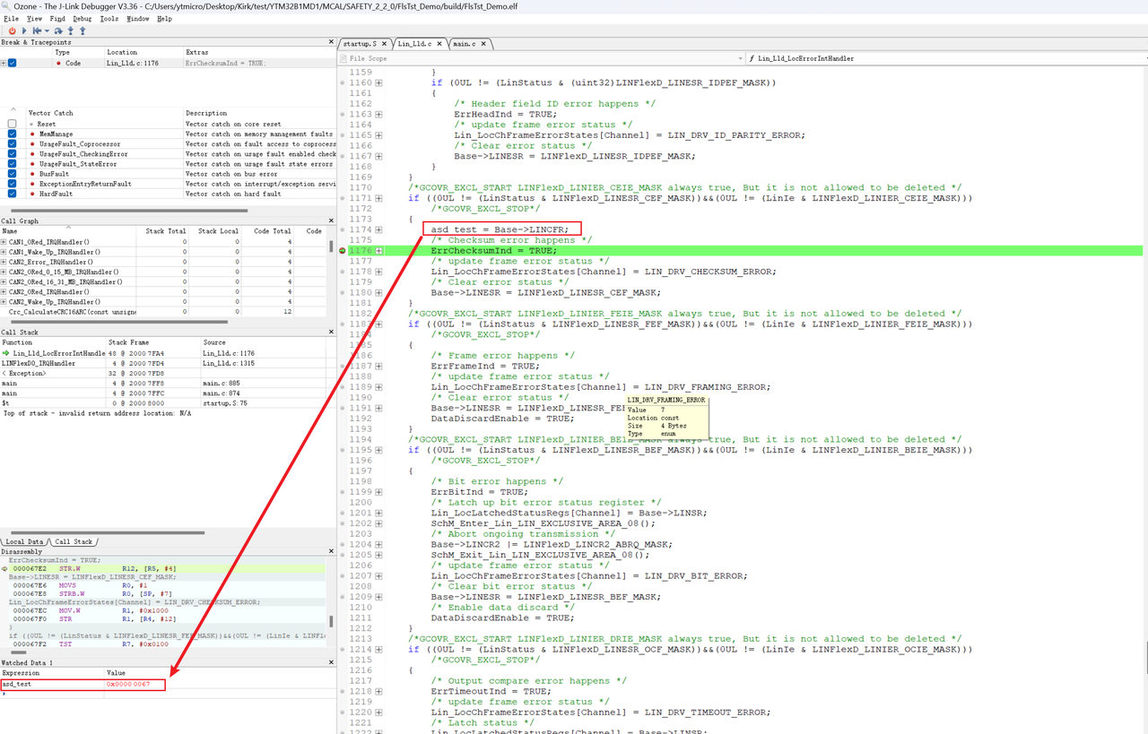

- TSMaster 发送一段时间后会触发 LIN Checksum Error,asd_test 是出现 Checksum Error 时 LINCFR 寄存器的值。
- 此时是 0x57。TSMaster 0x3C(经典校验) 报文的校验和就是 0x57
- 此时是 0x67。TSMaster 0x0A (增强校验)报文的校验和就是 0x67

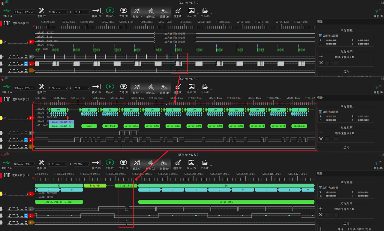

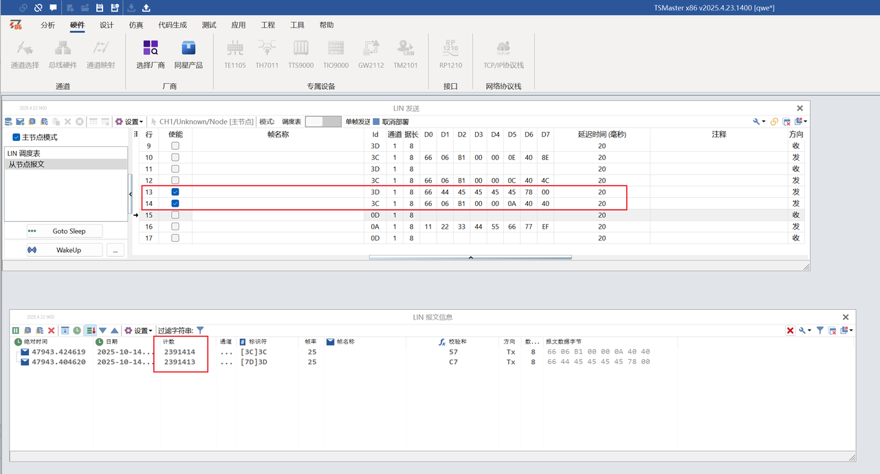

1.2.4 测试方案 3
- TSMaster 发送 0x3C(经典校验,主机响应) 和 0x3D(经典校验,主机响应) 两种报文,周期都为 20ms,压测 12 小时左右,未出现 Checksum 错误
1.2.5 测试方案 4

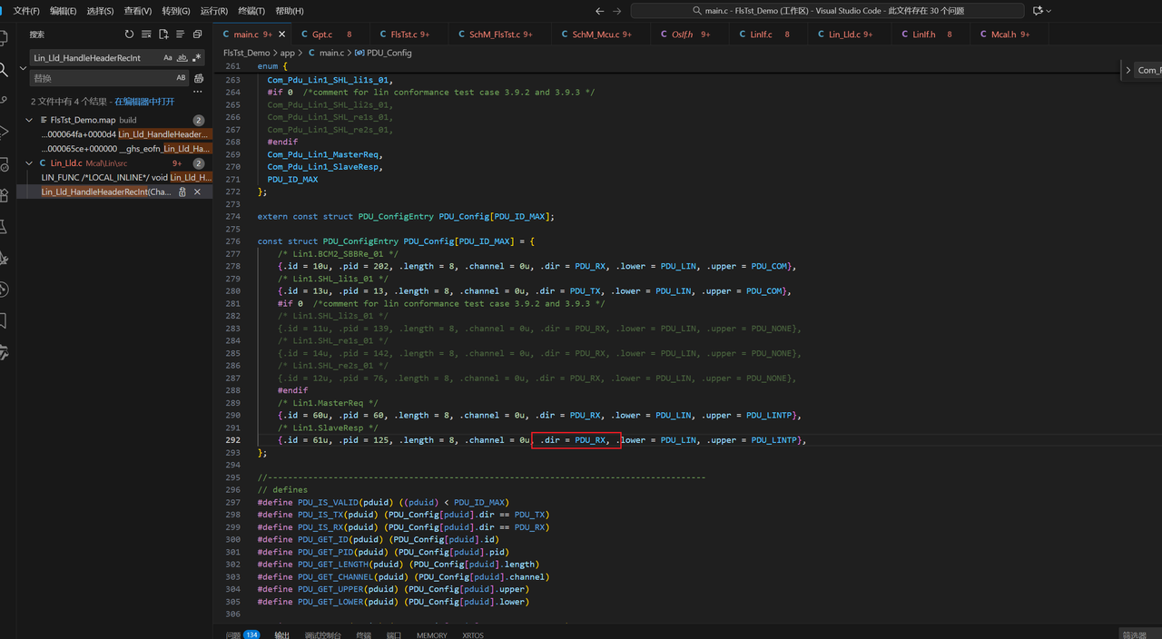

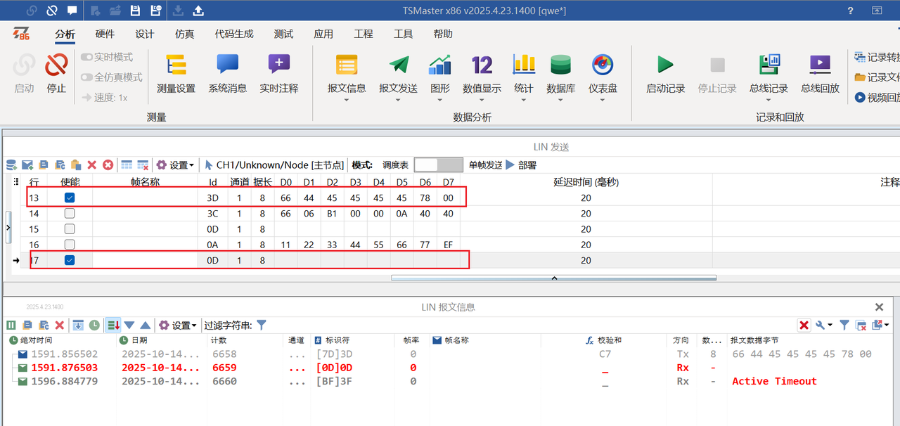

- TSMaster 发送 0x3D 或 0x3C(经典校验,主机响应)和 0x0D(经典校验,从机响应)两种报文,周期都为 20ms,若上位机发送为 ID 为 0x3D,代码里需要修改 0x3D 的 dir 为 PDU_RX
- 发送 0x3D(经典校验,主机响应)和 0x0D(经典校验,从机响应)
- 发送 0x3C(经典校验,主机响应)和 0x0D(经典校验,从机响应)

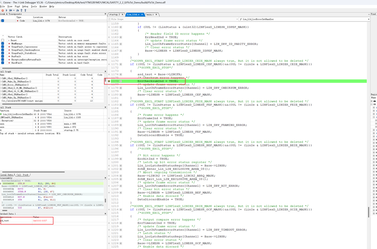

- 此时是 0xC7。TSMaster 0x3D(经典校验)报文的校验和就是 0xC7

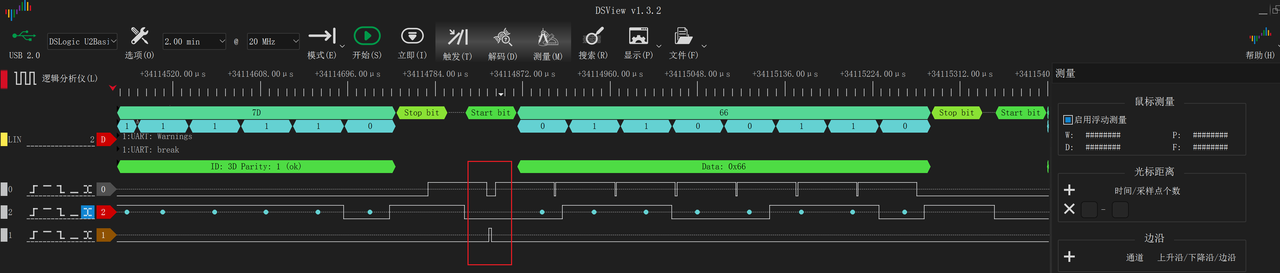

- TSMaster 发送 0x3D 和 0x3C(经典校验,主机响应)两种报文,单帧发送,但是接收到 0x3C 报文时,会启动定时器,在 LIN 中断里做一个延时,让中断执行时间拉长到数据段第一个 Byte 的起始位中间再结束,此时 0x3C 报文必触发 Checksum Error
- 下图为逻辑分析仪抓取出现 LIN Checksum Error 时 0x3C 报文的波形图,当 LIN 中断处理时间超过数据段第一个 Byte 的起始位到达的中间时,就会触发 Checksum Error

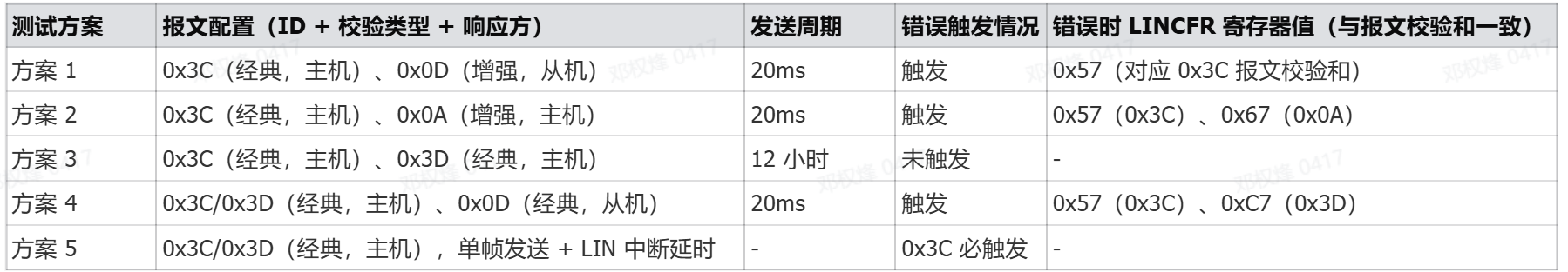

1.2.7 测试总结

1.3.3 Checksum 错误判定逻辑的实际映射
- 从硬件逻辑代码可知,Checksum 错误的理论判定条件是 “在数据 Byte 的 STOP 位,满足stop_sample_data_pulse=1、ccd=0、chsu_r≠0”,即仅在 STOP 位校验。但实际测试中 “起始位后报错” 的现象,本质是配置延迟导致硬件在 STOP 位校验时,使用了不完整的配置参数计算校验和,最终表现为 “起始位后错误触发”,并非判定逻辑异常。
