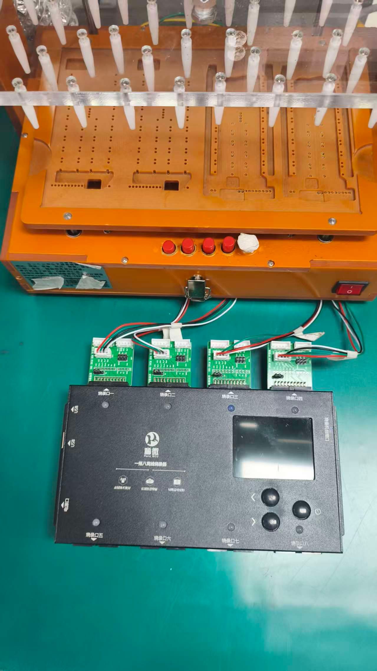

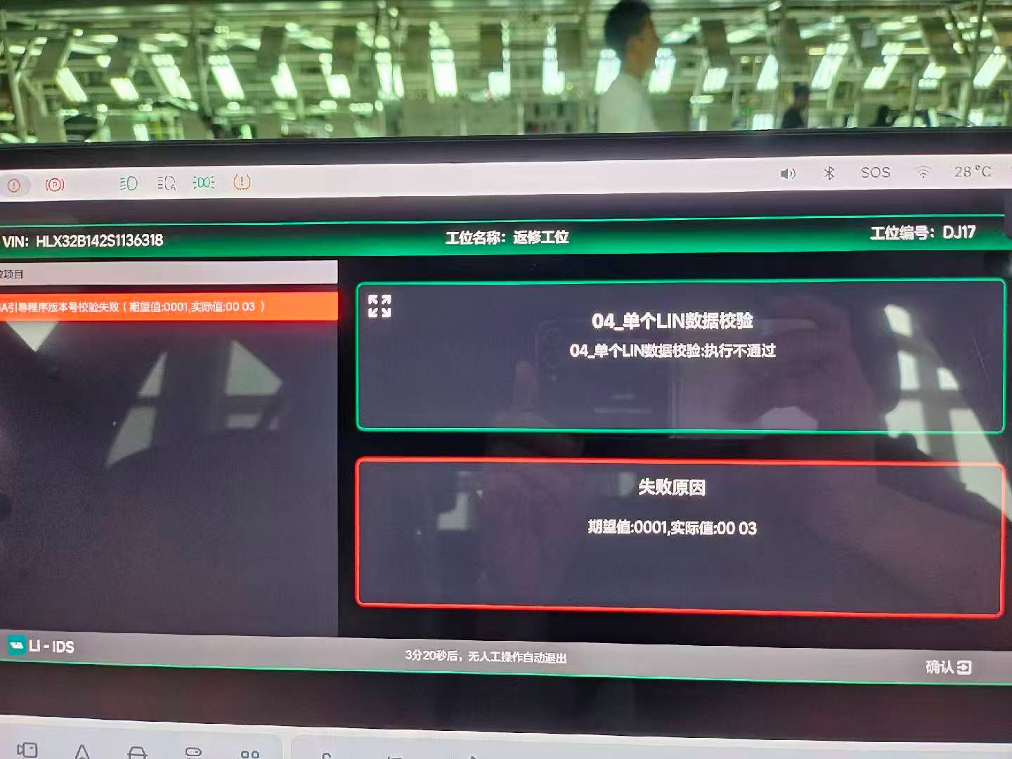

    在烧录程序过程中偶发烧录程序版本号异常!

      使用的芯片是YTM32B1LE0?
      使用的是什么烧录工具?
      每次都固定时版本号不一致吗?还有其他地方有问题吗?
      出现概率如何?

        LE05,48pin,出现概率比较低,目前批量10k,出现一片,偶发概率,不知道什么原因

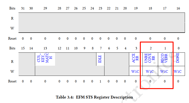

          可以做以下步骤进一步确认问题:
          1. Debug attach 异常MCU后halt。(不要去重新下载代码,会破坏现场)
          2. memory窗口查看 异常的区域数据
          3. 单步执行一下
          4. 检查EFM->STS寄存器中,ECC状态位是否有置1.

            烧录器是Jlink V9,这个问题会不会是由于上电时序造成的,最近又出现一例同样问题

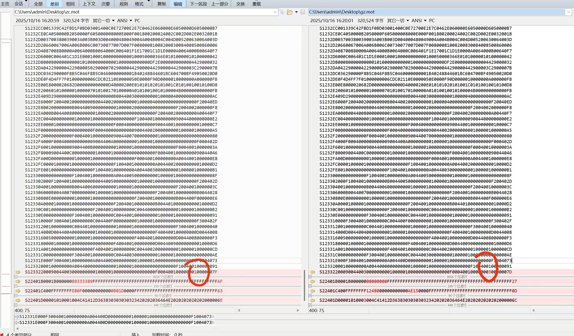

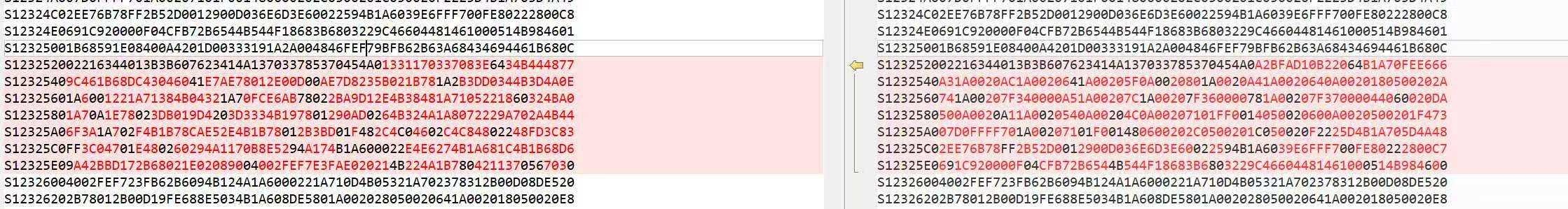

              目前OTA过程中又出现多例程序异常,麻烦帮忙看看,感谢@run
