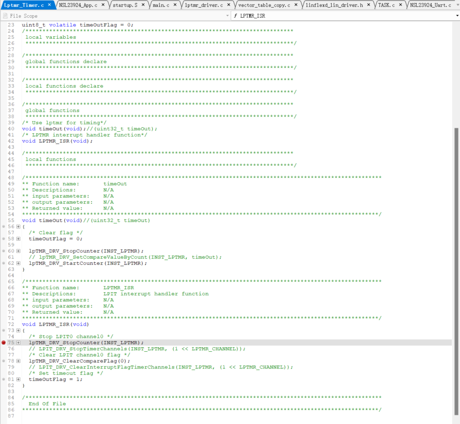

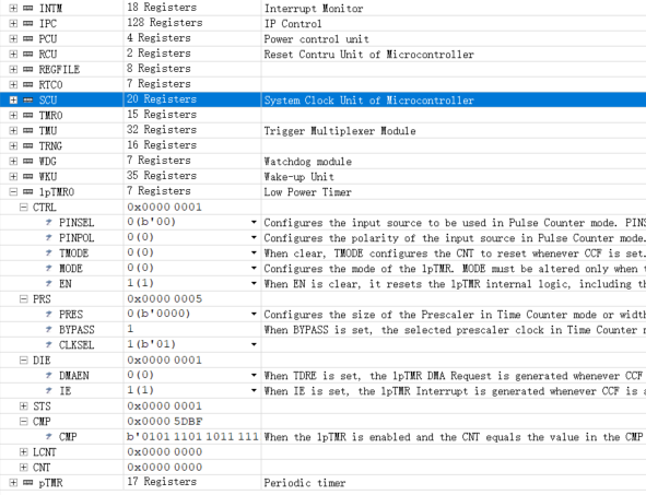

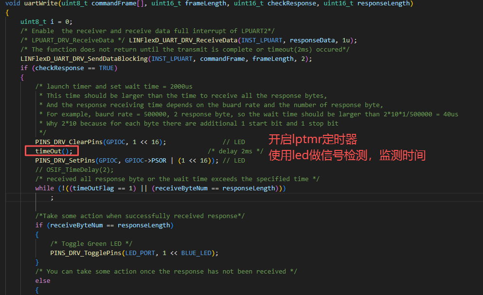

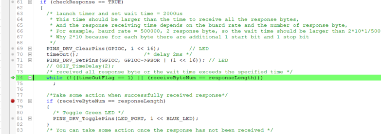

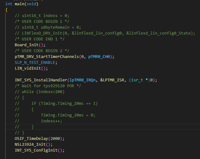

    问题点,暂时没有接从机,测试超时模块lptmr无法进入中断,导致卡在while循环

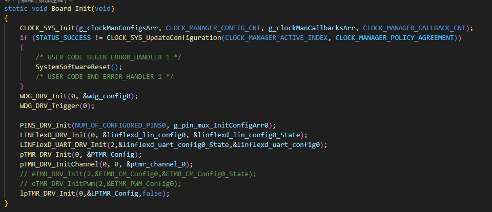

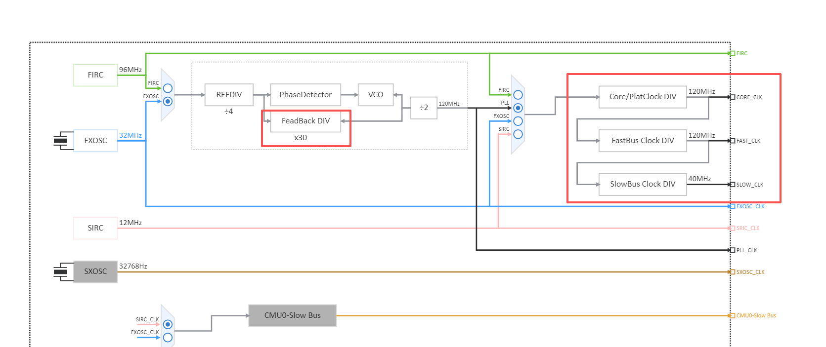

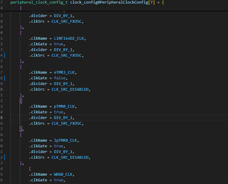

    时钟配置

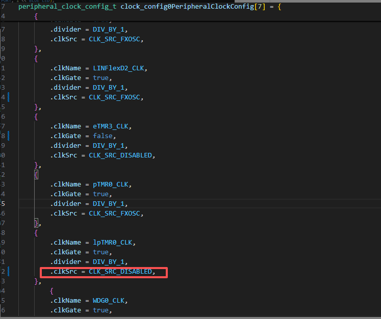

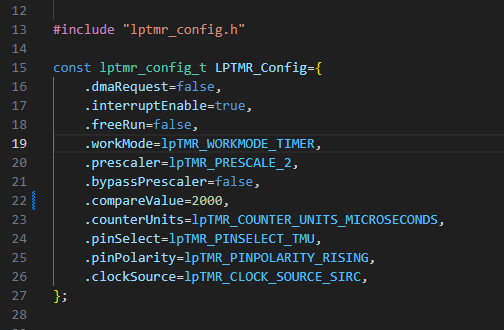

    lptmr配置
    初始化

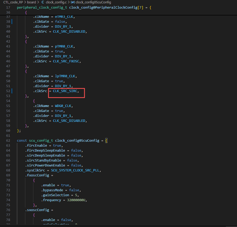

        lptmr的时钟需要选择
        • MonsterM 离线
          MonsterM 离线
          Monster
          这边写CLK_SRC_SIRC,测试依旧不能进中断

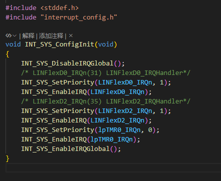

            LPTMR 和 LINFLEX2 的中断优先级分别是多少?

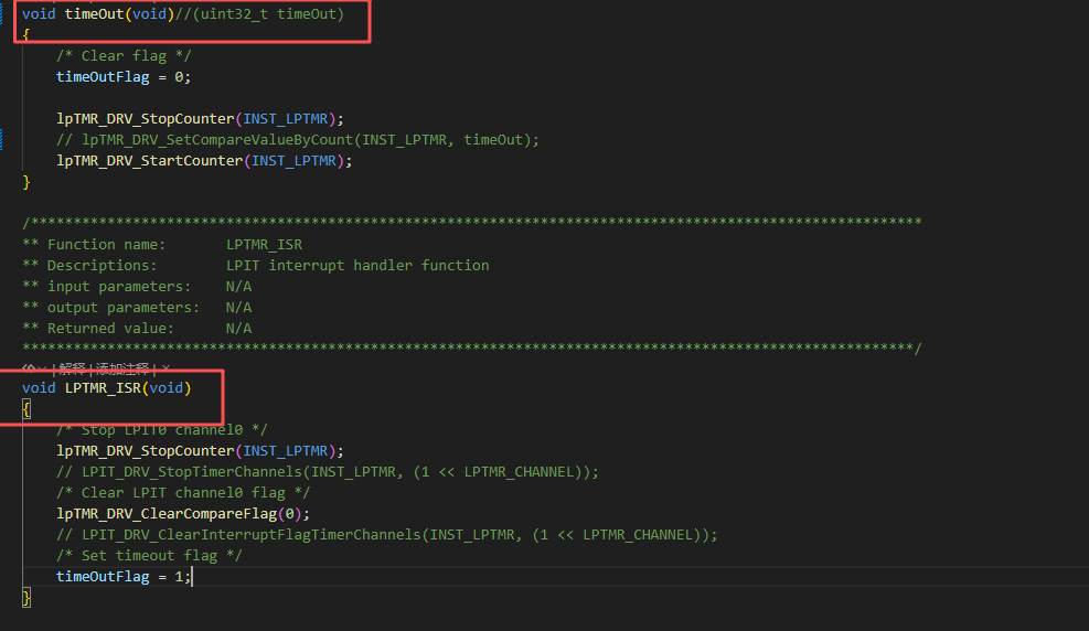

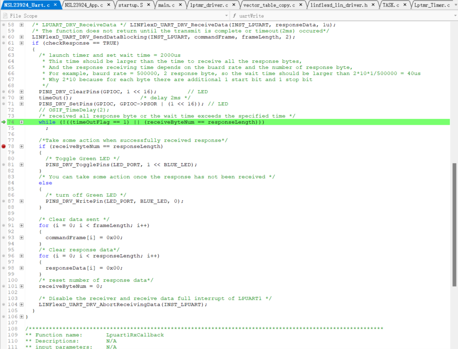

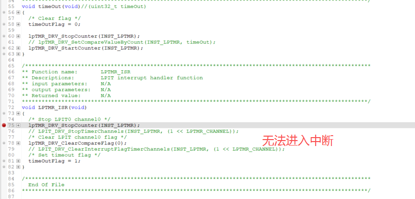

              timeout函数里面是咋写的
                有中断标志位,可能是全局中断没开。你检查一下start up code里面的全局中断有没有重新打开。另外,建议把sdk的版本带一下

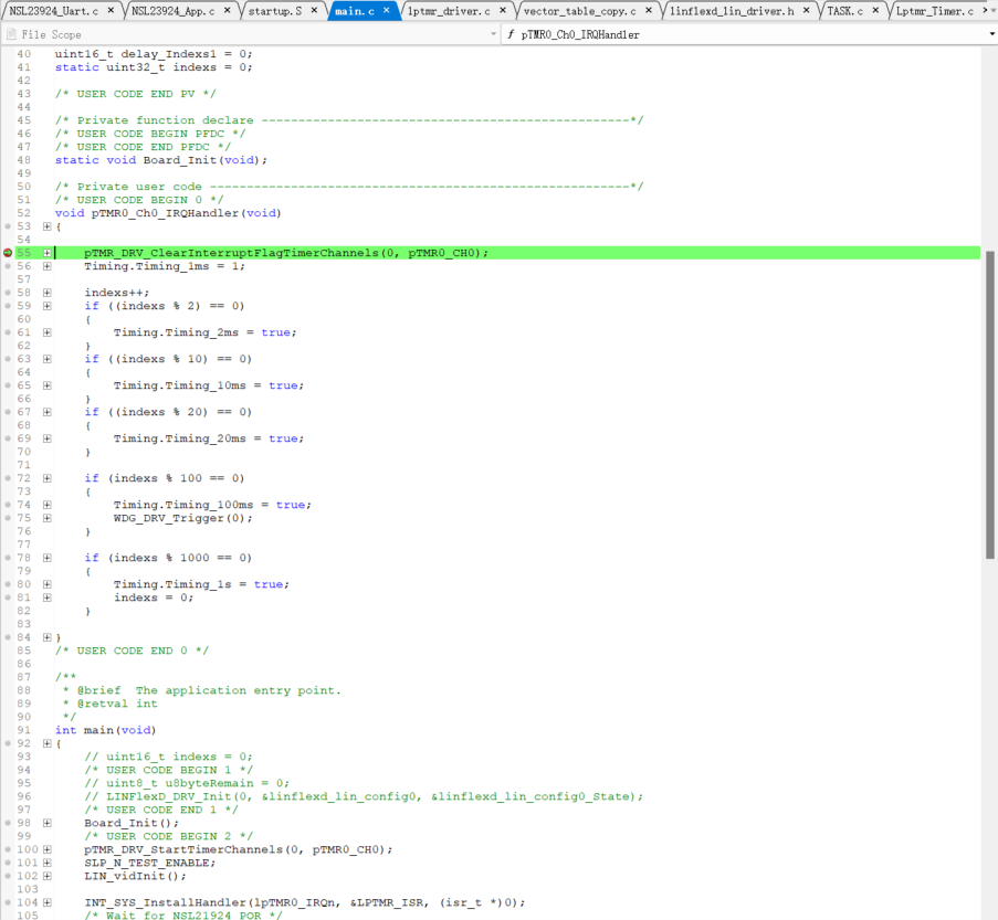

                  timeout和中断回调函数
                  优先级设置

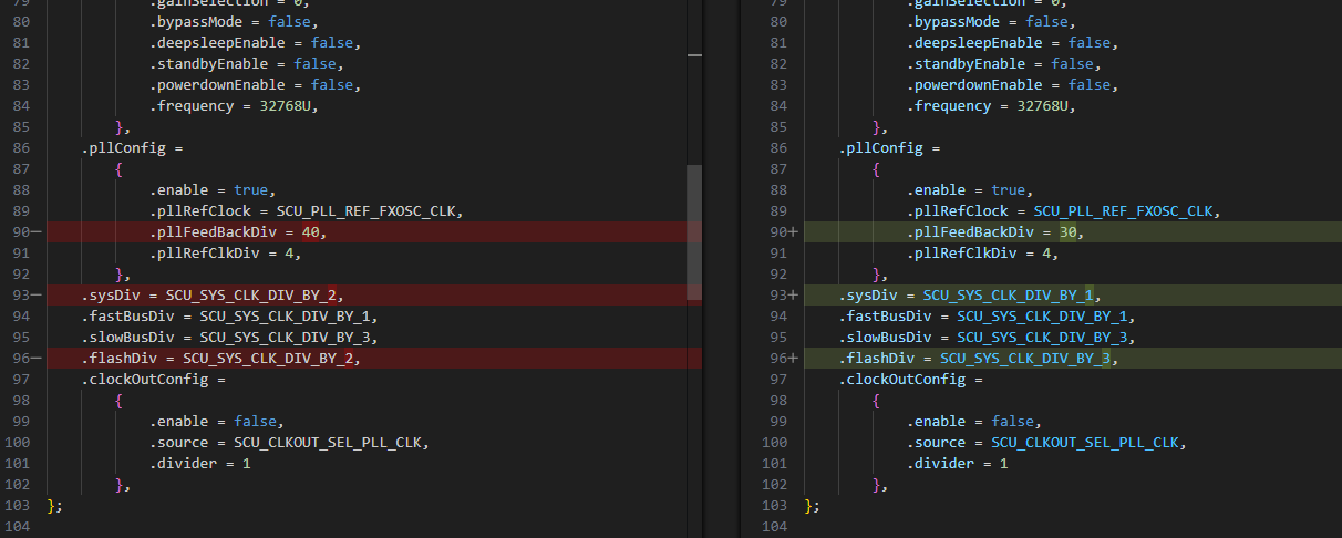

                            时钟这里你按照这样改了试一试呢

                              还是不行。。。
