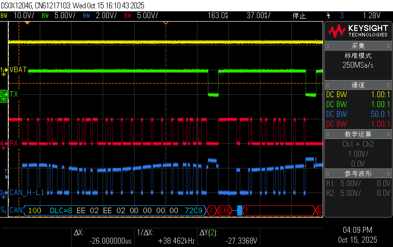

  4. CAN通讯异常出现未知TX下拉,导致通讯失败。
7 帖子 3 发布者 3.5k 浏览
  • RioR 离线
    RioR 离线
    Rio

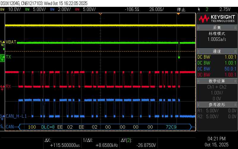

    46828403-a1de-45fa-a41b-8aee29363c63-scope_49.png adca5d65-dc5d-4854-b504-12fbbfb5cdb5-scope_45.png

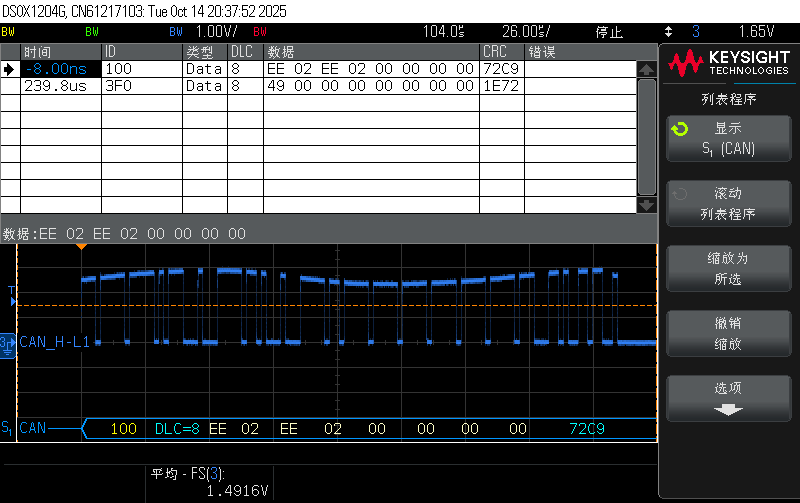

    16:22图片为和PEAK通讯正常。16:10为与ECU模拟器通讯波形。20:37为ECU模拟器与PEAK通讯波形。
    不同通道定义见标签。

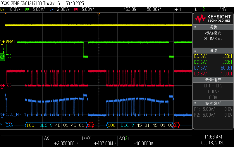

      16:10图片,你看看是不是6bit的下拉电平(错误帧)?

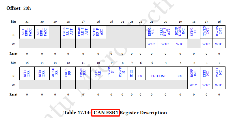

      ESR寄存器可以看一下,或者can错误中断里面打个断点。
      如果有错误帧,可以检查一下,波特率配置 以及 终端电阻是否最终为60Ω

        Debug调试,查看Flexcan ESR1寄存器,是否有错误状态:

          run 与peak通讯是没问题的,主要还是和tx下拉相同位置的蓝色can总线报文异常通讯失败

              1、图片上的TX,RX 为接收端波形,并且接收端无数据发送操作,不知道这样还算是错误帧吗?

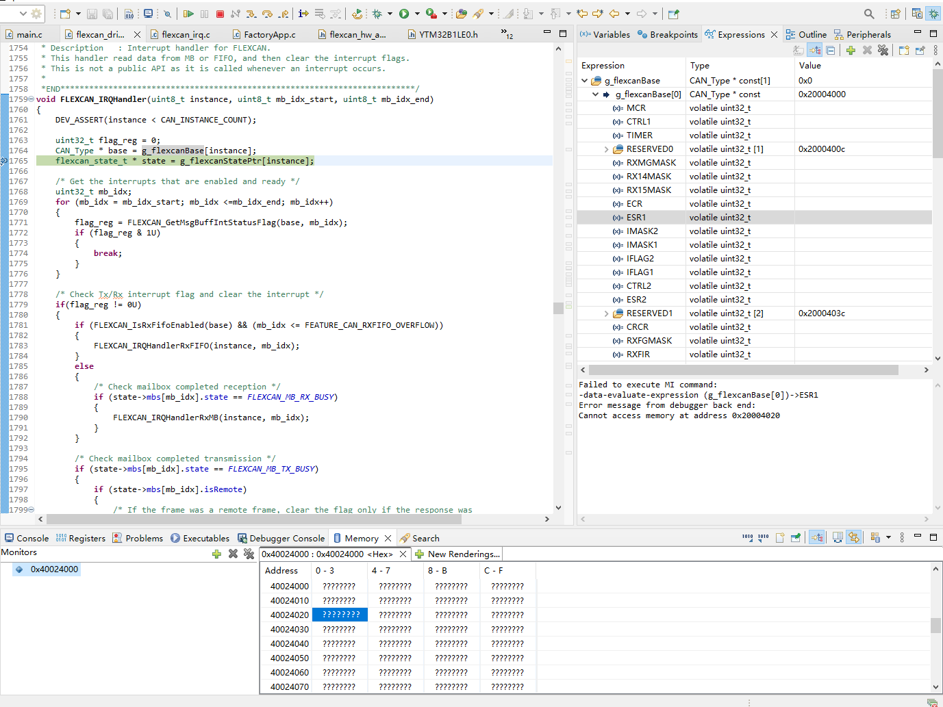

              2、can错误中断不进,esr寄存器查看不到是我的代码配置有问题吗?

                图示为使用例程接受数据的波形,已将发送操作注释。

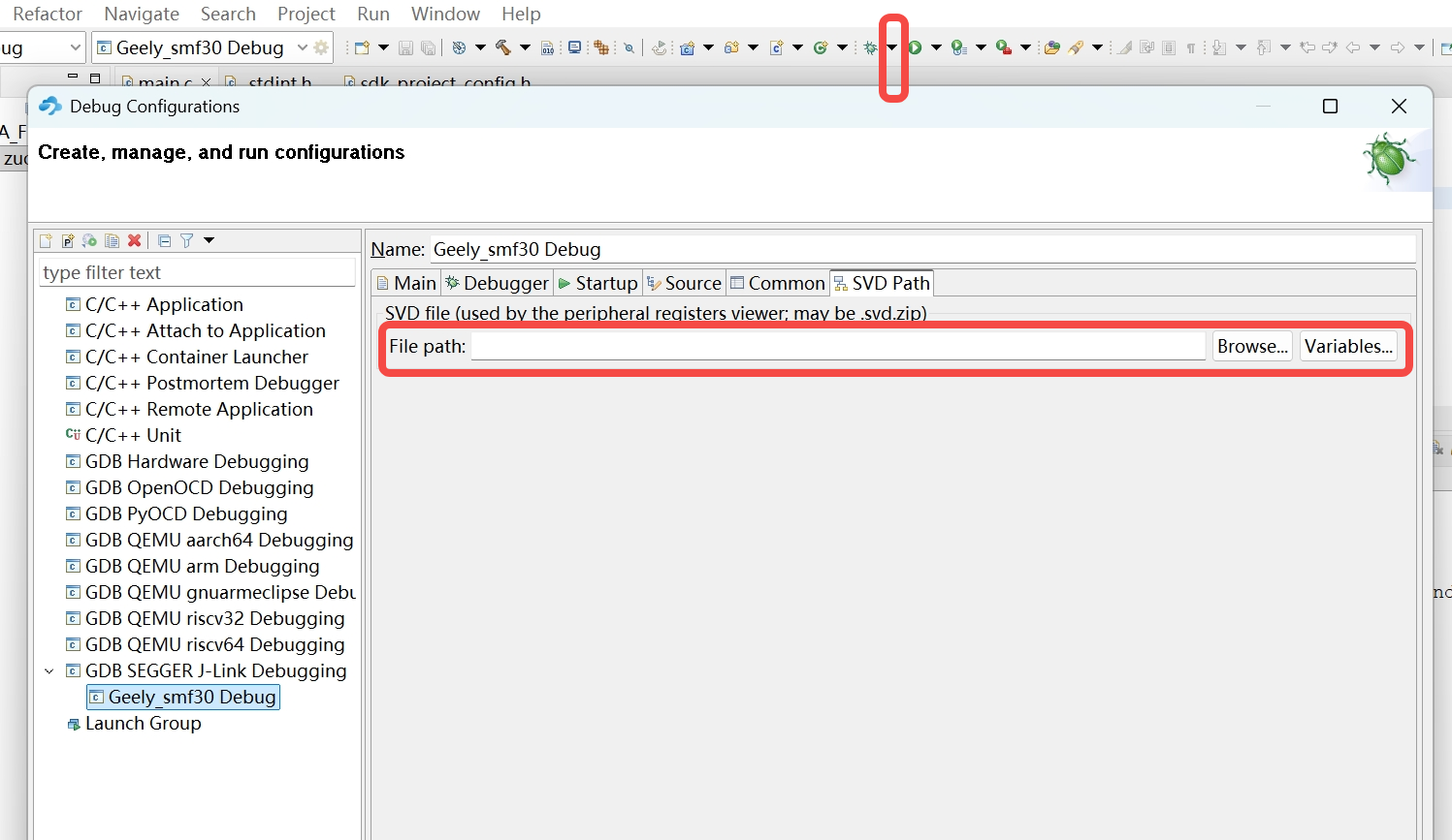

                  image.png在这个位置下拉的debug configuration添加.svd文件可以直接查看寄存器
