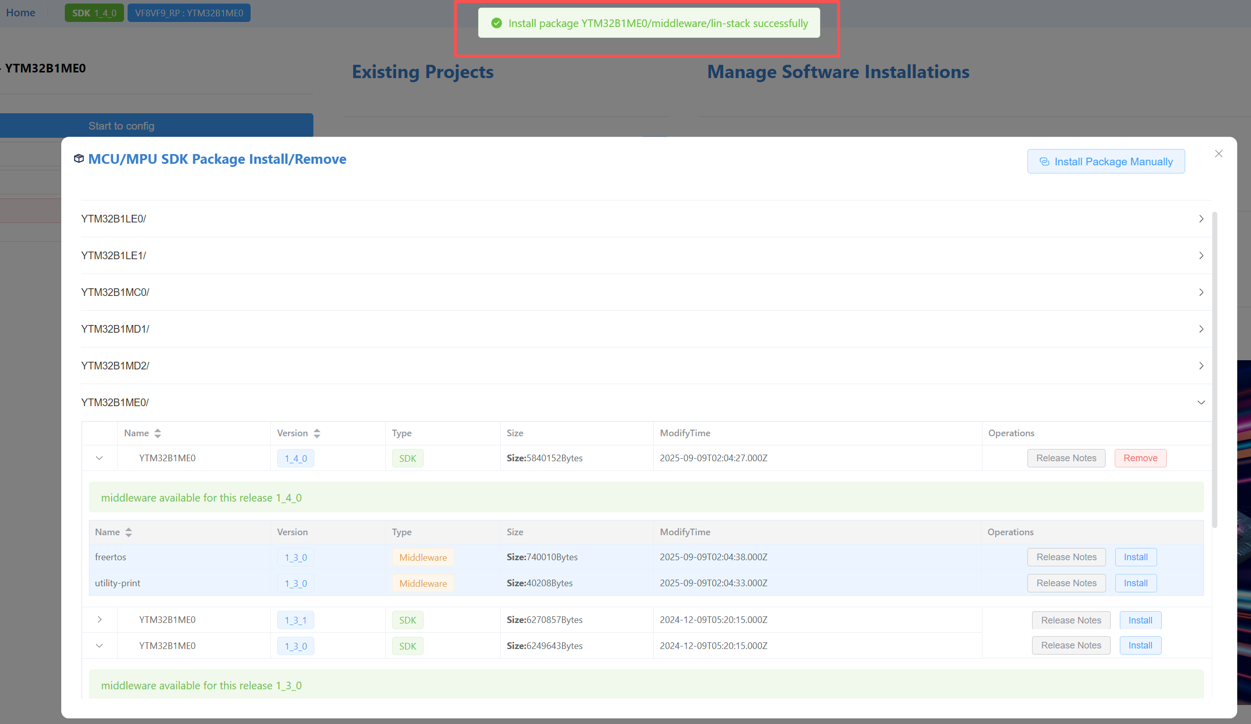

        lin-stack_0_8_4(ME0_1_3_1) (1).zip右上角手动安装
        • MonsterM 离线
          MonsterM 离线
          Monster
          image.png显示已经安装,但是这个lin的middleware在哪边添加?

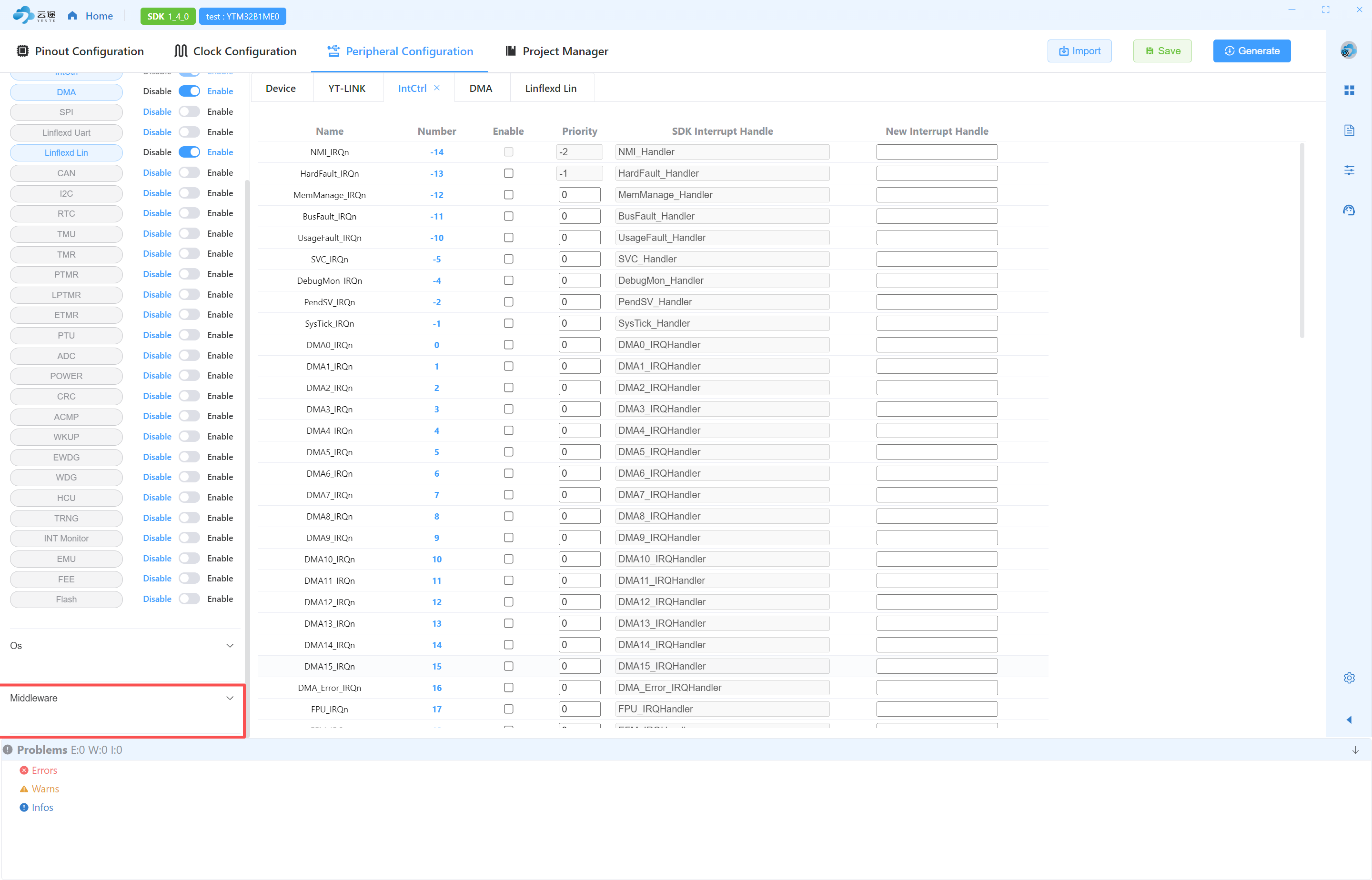

              ME的SDK包是什么版本的
              • MonsterM 离线
                MonsterM 离线
                Monster
                重启过了。电脑也重启了,middleware里边没有内容
                SDK版本1.4.0

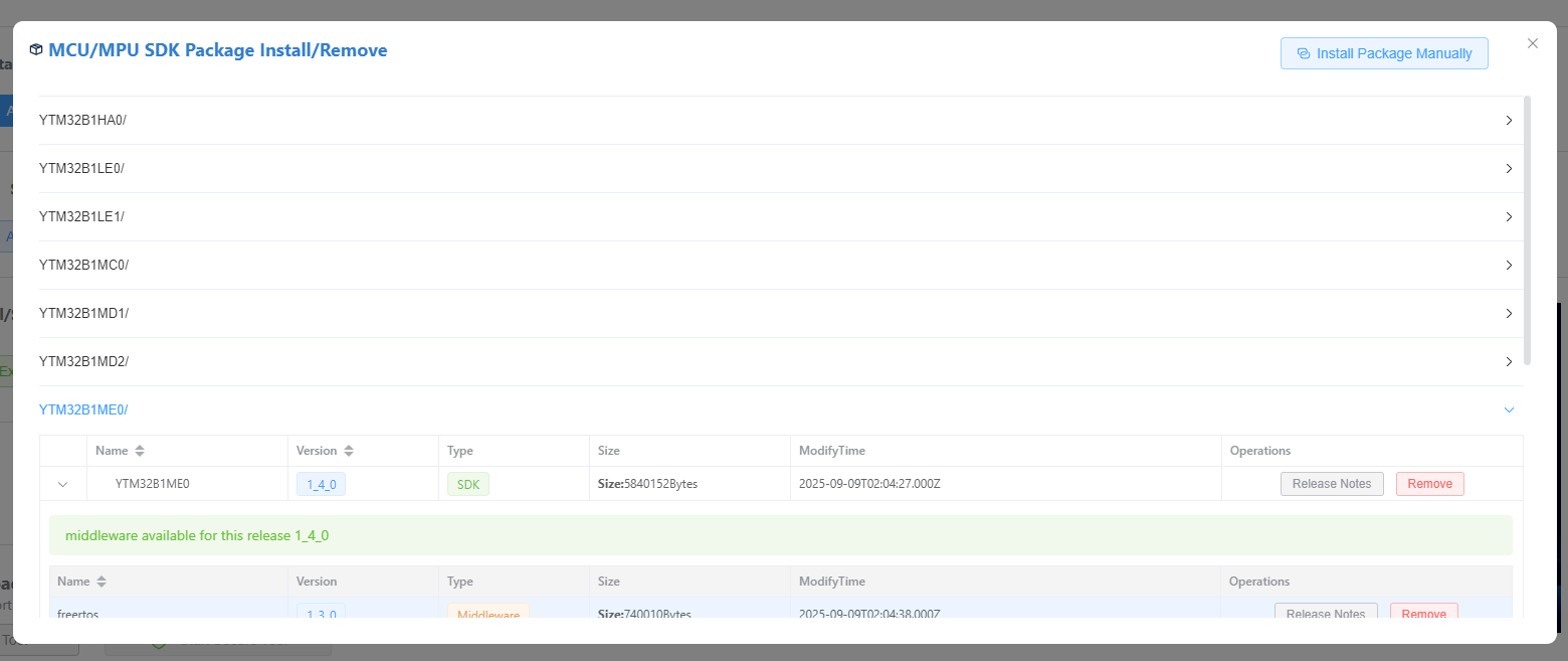

                  前面的lin-stack依赖的sdk是v1.3.1,你的sdk版本是v1.4.0,所以找不到。sdk v1.4.0的lin-stack应该还没release
                  • MonsterM 离线
                    MonsterM 离线
                    Monster
                    image.png换1.3.1有了,谢谢

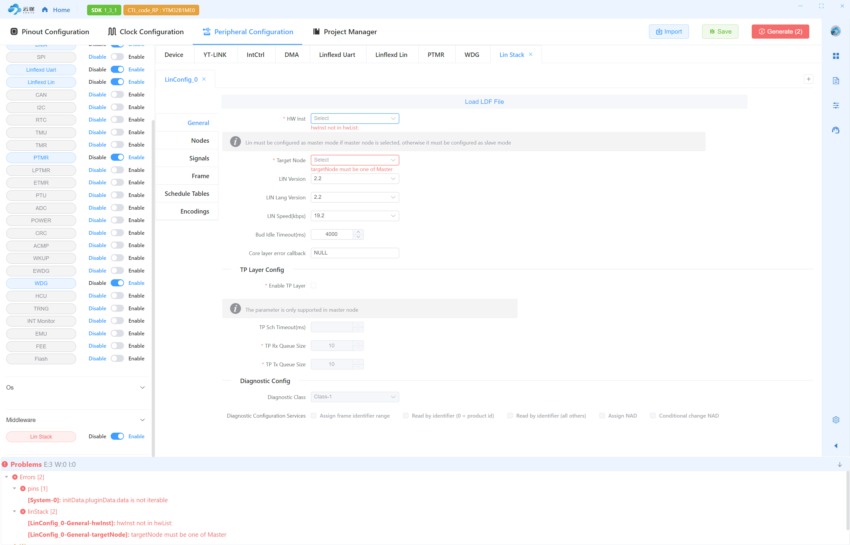

                      添加ldf失败
                      16_BCM_R_LIN4_EP_v2.0.0-20251013.zip帮忙看一下这个ldf为啥不行
