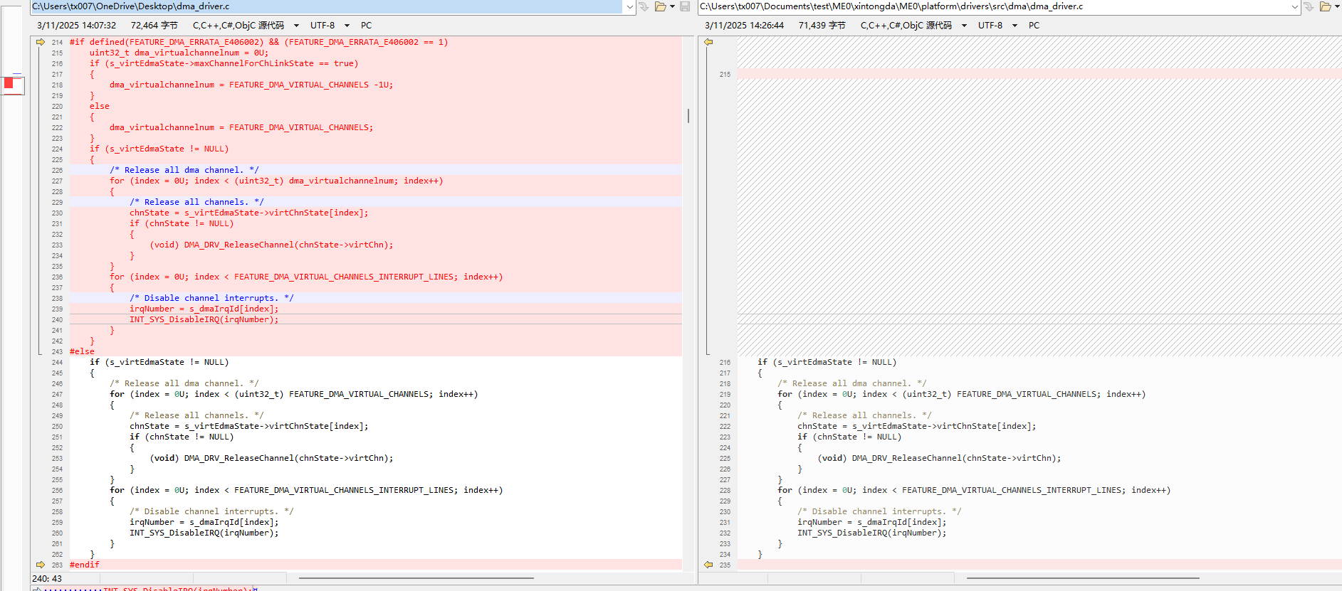

      以上demo使用的是SDK1.4.0,在增加了DMA_DRV_Deinit()运行时,会产生hardfault。需要修改dma_driver.c。
      image.png,新的dma_driver.c文件:
      dma_driver.zip

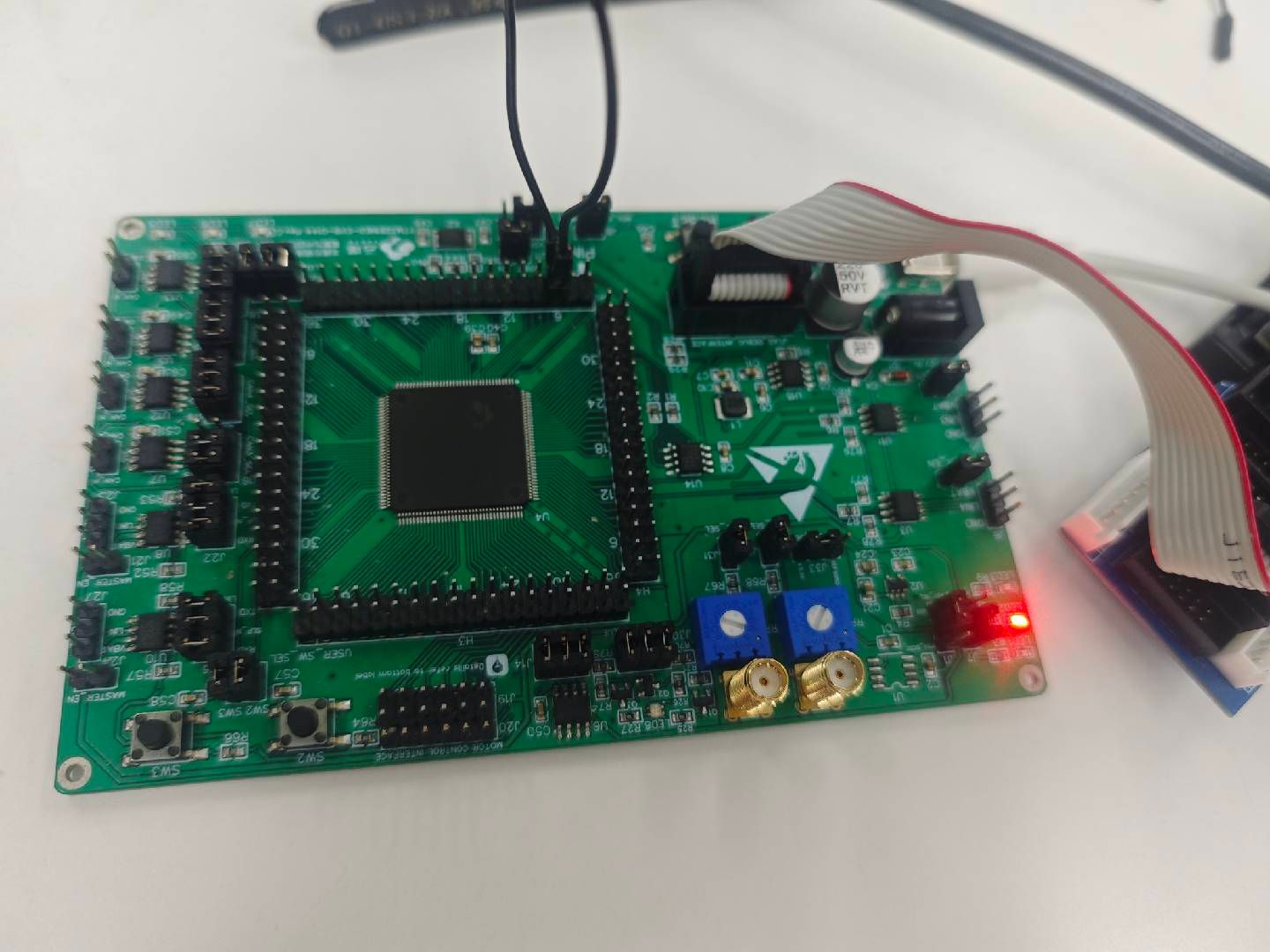

        外部PIN: ME0:短接PTE10与PTE11(H1-5与H1-6);MD1:短接PTC2与PTC3(H2-4与H2-5)
        如下图所示,以ME0为例

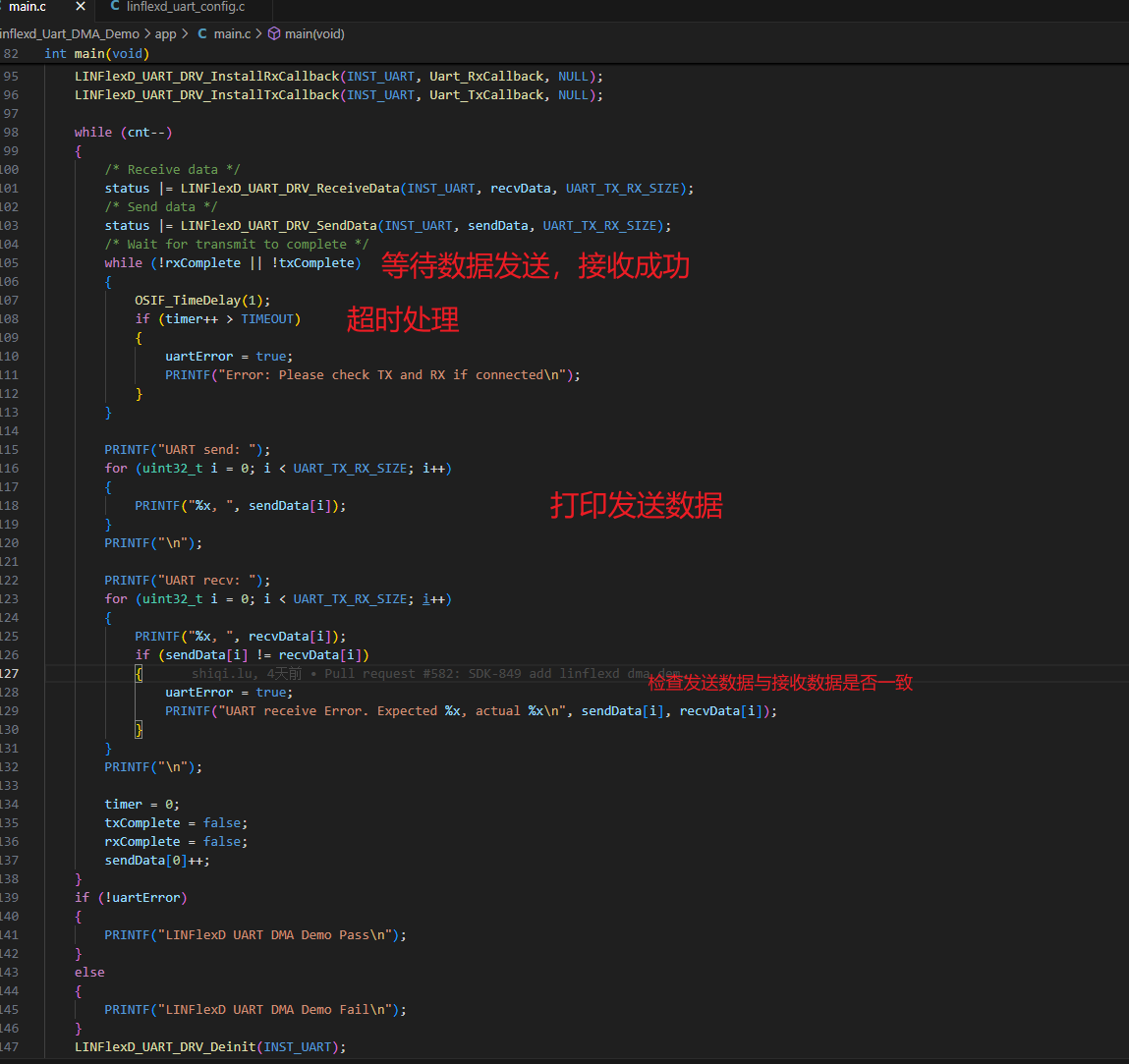

        Demo流程:
        • Demo中会将发送数据打印出来,且与接收数据进行对比。数据一致,则LinFlexd Uart 使用 DMA Mode进行数据传输无误。
        • 重复10次后Demo停止。

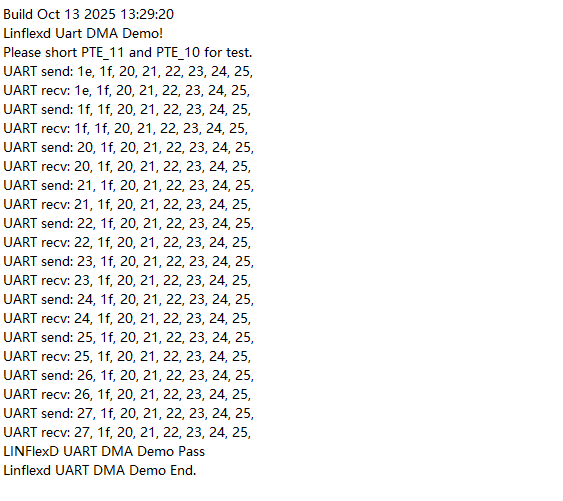

          预期打印结果如下:

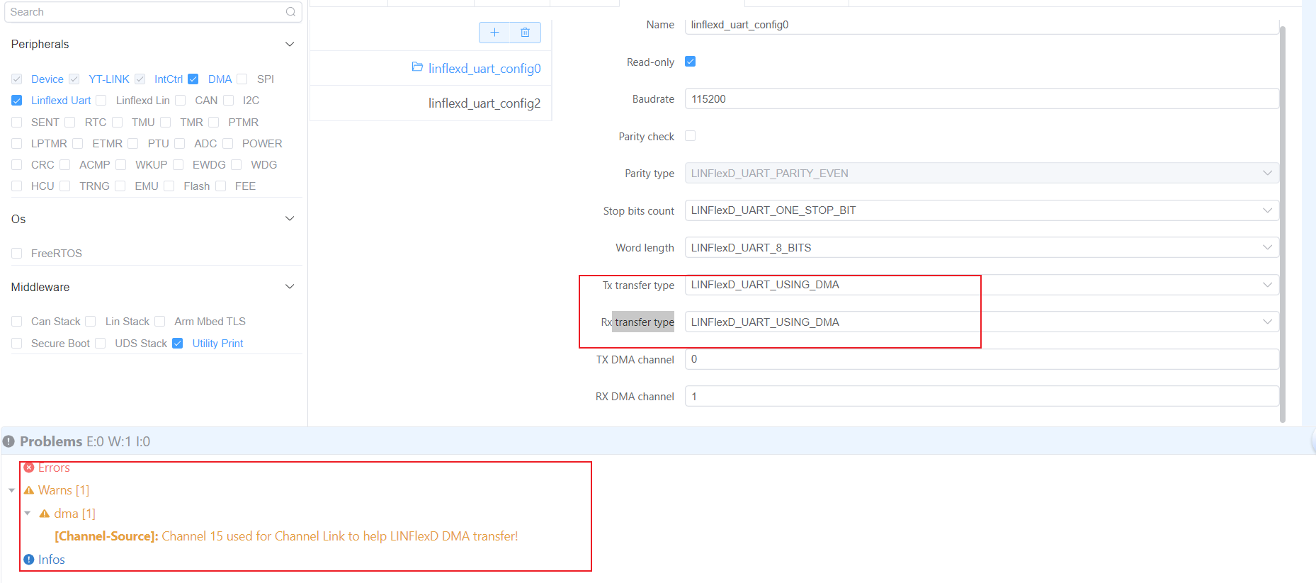

        注意:transfer type 为 DMA Mode时不可配置DMA最后一个channel。以ME0为例,YCT会提示最后一个channel用于辅助传输,用户不可配。
          dma_driver.zip
