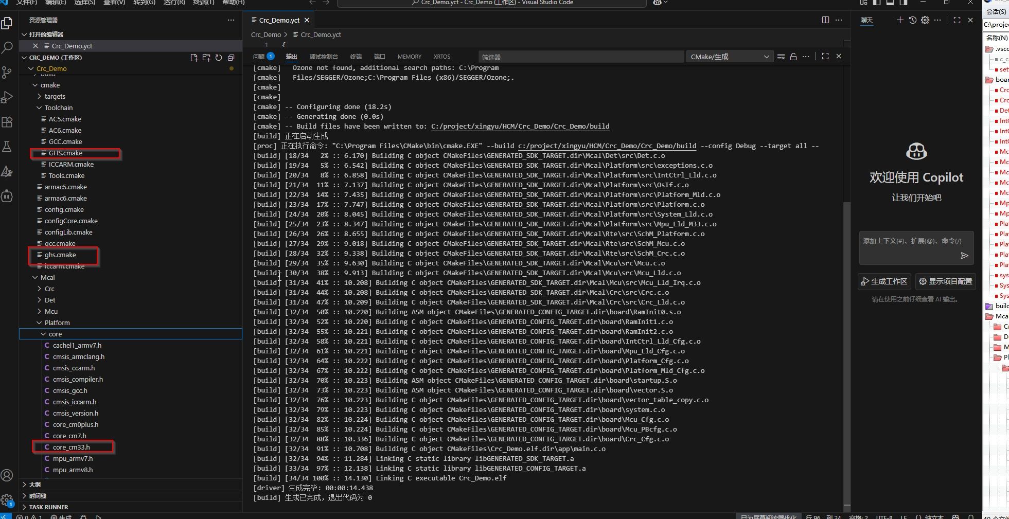

    为了支持GHS编译,请参考压缩包示例代码,手动替换以下文件;
    1 GHS.cmake
    2 ghs,cmake
    3 platform下core_cm33.h
    如下图所示
