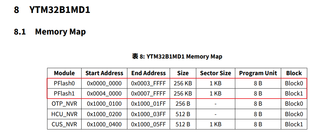

    项目用的云途YTM32B1MD14 MCU, FLASH一共是512K,bootloader flash地址从0x0000开始,大小是64K,实际bootloader工程编译出来的大小是57K左右。APP flash从0x10000开始,0x457FF结束,一共大小是214K,实际app工程编译出来的大小是201K。项目要求要有AB备份的方式(升级失败后要能继续使用当前的app程序),所以APP 备份区从0x45800开始,0x7AFFF结束,大小是214K。另外项目要求用户配置信息断电需要有记忆,由于YTM32B1MD14没DFlash,还从PFLASH1设置了20K的空间来做EEPROM数据,从0x7B000开始,0x7FFFF结束。现在升级的策略是这样的,在APP中将目标版本的数据先刷写在APP 备份区,数据全部刷写完成后,重启跳到boot,boot工程再从APP 备份区拷贝到APP区。这样就有一个问题,boot运行在PFLASH0,需要对PFlash0进行Program 操作,但是云途YTM32B1MD14 这款MCU的Flash控制器对同一个Block不支持RWW操作。为了解决这个问题,我在云途论坛上看到有个博主写道,程序位于PFlash0,然后Program PFlash0需要采用同步模式,并且关闭中断的方式,但是博主没有说具体怎么实现,哪位大神有程序位于PFlash0,需要对 PFlash0进行Program 操作的具体实现方式吗?最好能提供代码,谢谢!!!YTM32B1MD14_memory.png

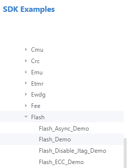

            我们YCT工具都有DEMO
