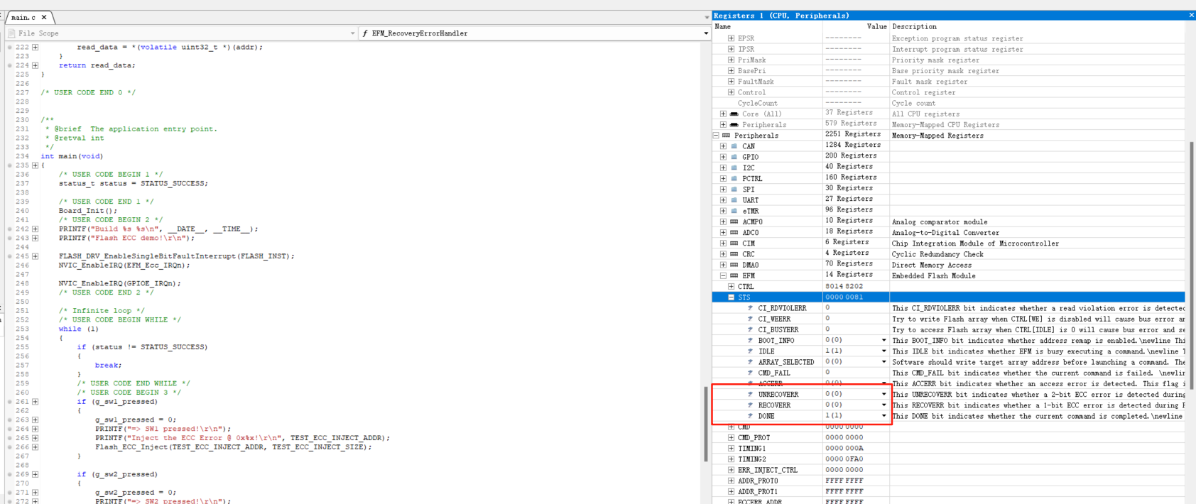

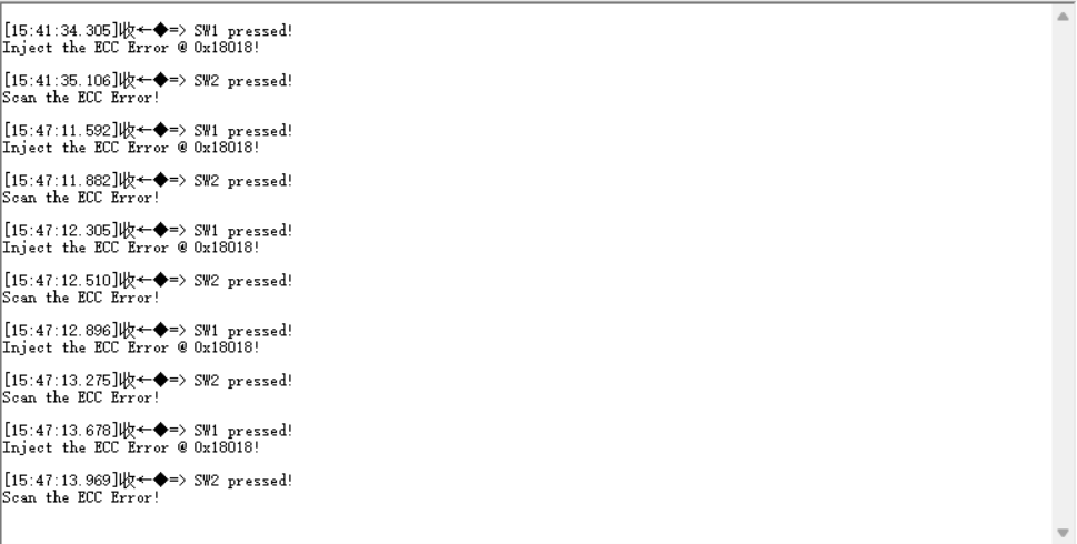

    如图发现 Flash_ECC_Inject(uint32_t addr, uint32_t size) 没有起作用!
    按键重复了几次一直没有扫描到错误。
    查看EFM-》STS 标志位也没有置位

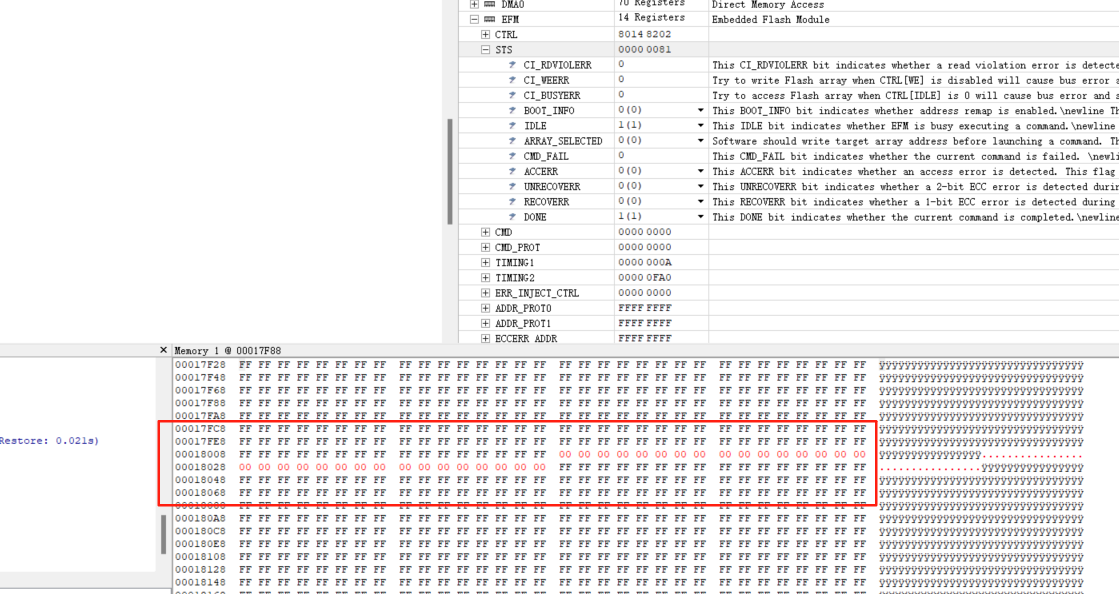

    • ColinC 离线
      ColinC 离线
      memory 窗口 写入的情况

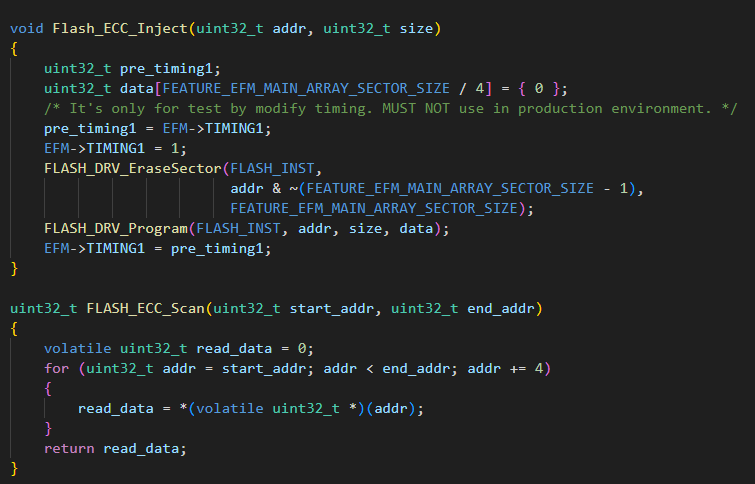

        run YunTu
        可以试试SDK 1_4_0 的Demo。
        方法做了修改,并且使用了组件来处理:
        void Flash_ECC_Inject(uint32_t addr, uint32_t size)
            uint32_t pre_efm_ctrl = EFM->CTRL;
            uint32_t data[FEATURE_EFM_MAIN_ARRAY_SECTOR_SIZE / 4] = { 0 };
            FLASH_DRV_EraseSector(FLASH_INST, addr & ~(FEATURE_EFM_MAIN_ARRAY_SECTOR_SIZE - 1), FEATURE_EFM_MAIN_ARRAY_SECTOR_SIZE);
            /* It's only for test by modify EFM->CTRL[PRESCALER]. MUST NOT use in production environment. */
            EFM->CTRL = (EFM->CTRL & ~EFM_CTRL_PRESCALER_MASK) | EFM_CTRL_PRESCALER(1);
            FLASH_DRV_Program(FLASH_INST, addr, size, data);
            EFM->CTRL = pre_efm_ctrl;

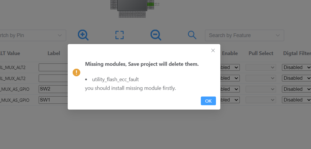

          • ColinC 离线
            ColinC 离线
            组件是安装了,实际还是缺少组件
