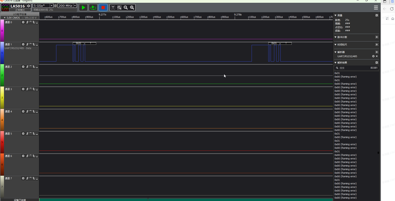

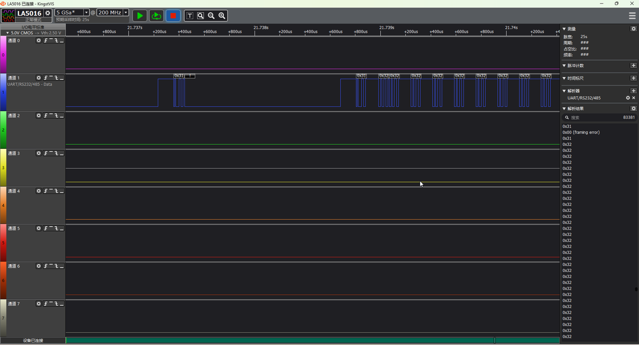

    LVR 复位后保持在复位状态;
    LVR 复位表现为 复位-重启 循环往复;原因为LVD复位电压为软件设置, 一般设置的复位电压较高,复位后由于电压还在芯片工作电压范围,MCU 会重启,执行到LVD功能后又会进入复位。
    举实例说明:
    int main(void)
    /* USER CODE BEGIN 1 /
    USER CODE END 1 */
    Board_Init();
    /* USER CODE BEGIN 2 */
    PRINTF("1");     //在LVD 使能前打印输出“1”
    Pcu_init();        //LVD 初始化
    /* USER CODE END 2 */
    /* Infinite loop */
    /* USER CODE BEGIN WHILE */
    while (1)
        /* USER CODE END WHILE */
        /* USER CODE BEGIN 3 */
        PRINTF("2");       //在LVD 使能后打印输出“2”
    /* USER CODE END 3 */
    void Pcu_init(void)
    PCU ->LVDCR |= PCU_LVDCR_LVD5VHYS(0X1);  //LVD 滞环为2.0%
    PCU->LVDCR |= PCU_LVDCR_LVD5VTRIM(0XA);    //开启LVD 监测(4.25V)
    PCU->LVDCR |= PCU_LVDCR_LVD5VRE(0X1);    //使能LVD 复位
    // PCU->LVDCR |= PCU_LVDCR_LVD5VIE(0X01);
    PCU->LVDCR |= PCU_LVDCR_LVD5VEN(0X1);  //使能LVD 功能
    // INT_SYS_EnableIRQ(PCU_IRQn);
    实测表现:
    低于LVD 电压时:
    高于LVD 电压时:

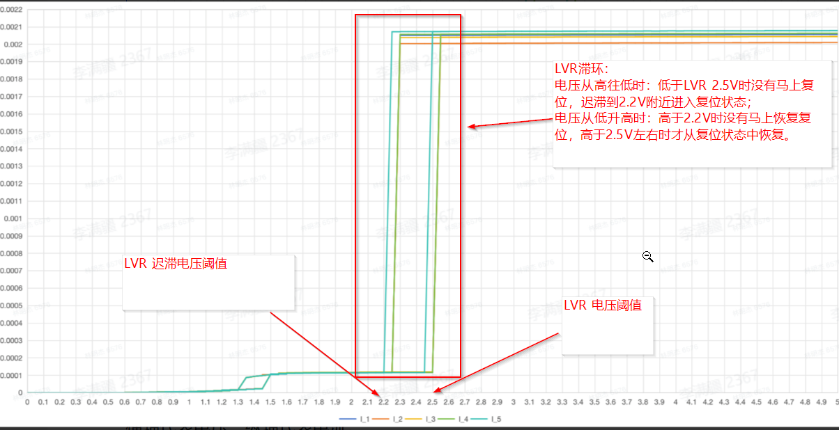

    2 LVR 功能的一些说明
    横轴代表电压;纵轴代表电流。
    不同颜色的线代表不同的MCU;可以看到不同MCU 复位电压有所差异。
    注意事项:

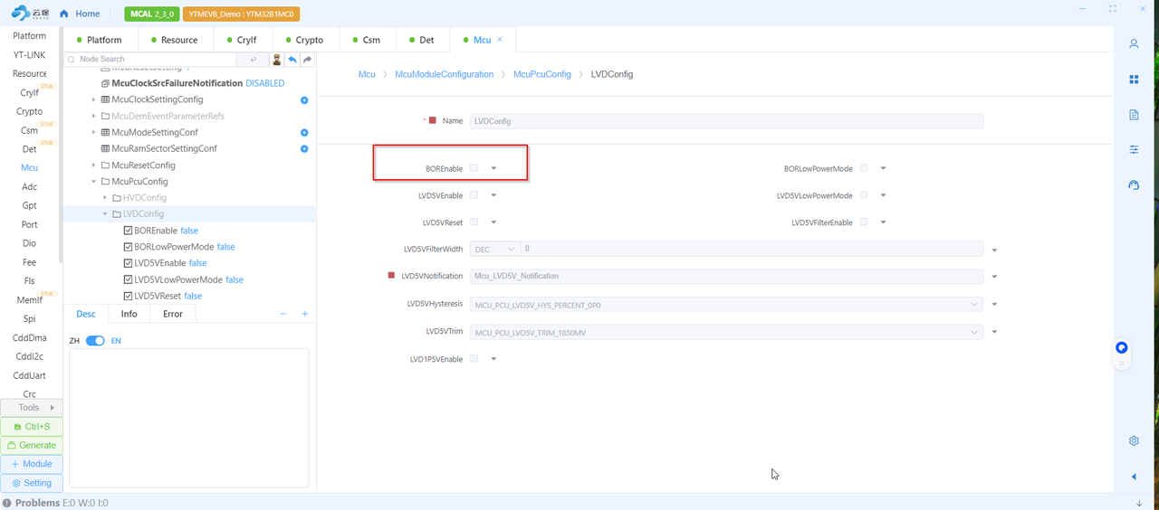

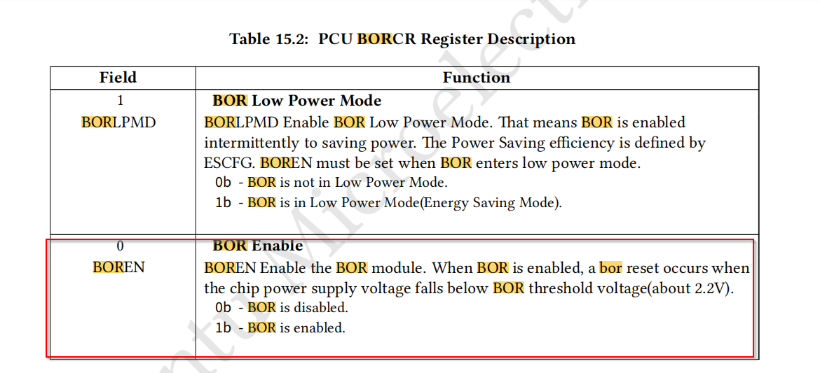

    1,BOREN 必须开启;
    SDK 默认是开启的;
    当前MCAL LVD配置未配置为默认开启,配置时需要注意勾选一下。

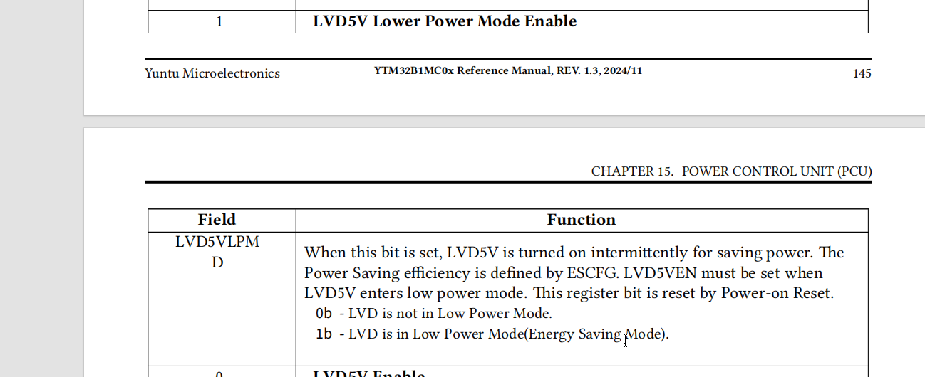

    4 低功耗模式使能对LVD的影响
    低功耗模式使能
    低功耗模式和正常运行模式下 LVD 阈值不会有变化,只是检测周期不一样,低功耗模式使能后进入低功耗模式后需要的检测时间更长一些。

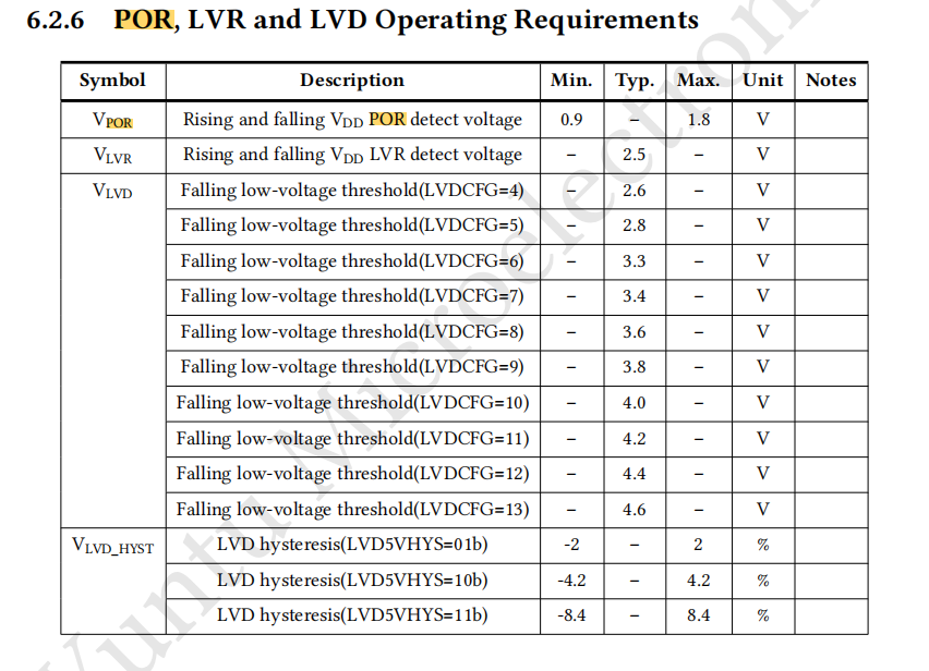

      补充一下POR 的一些现象描述:
