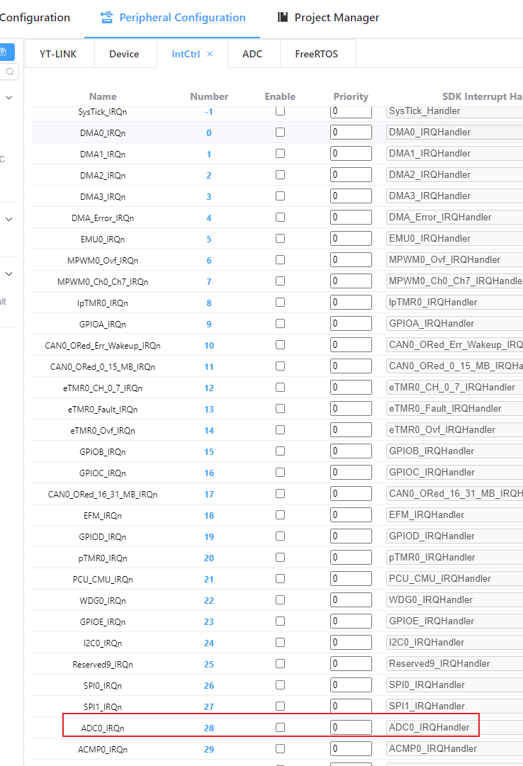

    参考的是官方例程。两个AD转换通道SE0,SE2,使用FreeRtos,流程如下:
    1-YTMConfig配置AD,包括时钟,通道(同例程);
    2-main函数初始化:ADC_DRV_ConfigConverter(0,&adc_config0);
    3-任务TaskB中周期性软件启动转换
    void prvPrintTaskB(void *pvParameters)
    (void)pvParameters;
    while (1)
    TaskB_Count++;
    ADC_DRV_Start(0);
        vTaskDelay(500UL);
    4-完成中断函数中接收采样结果
    void ADC0_IRQHandler(void)
    TaskA_Count++;
    ADC_DRV_ClearEoseqFlagCmd(0);
    for (int i = 0; i < 2; i++){
        adc_value[i] = ADC_DRV_ReadFIFO(0);
    测试发现:系统功耗因开通AD增加了2mA,但进入不了采样完成中断(TaskA_Count=0)
    project.yct
      勾上中断使能,并且调一下对应的 API
      yxydoctorY 1 条回复 最后回复
      • yxydoctorY 离线
        yxydoctorY 离线
        yxydoctor
        Diga 在 32B1LE14的AD转换进入不了完成中断函数 中说:
        勾上中断使能,并且调一下对应的 API
        谢谢!
