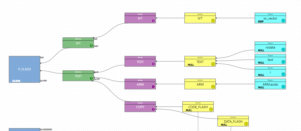

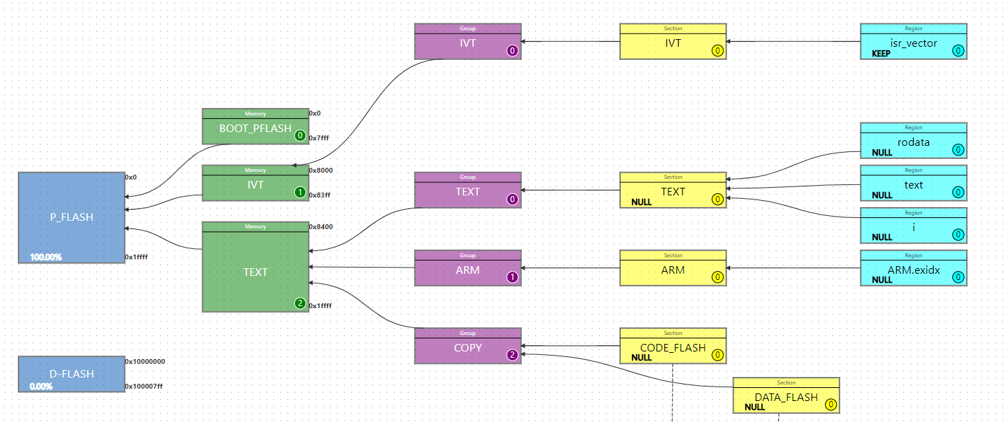

    BOOT:
    APP:
    APP起始地址改回0x0000试过了,是可以正常运行的,但是从Boot跳转过去就运行不起来。

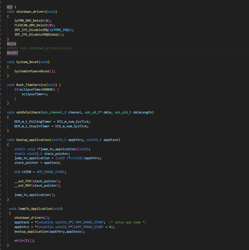

          你是用的什么环境,跳转部分代码看一下

              @junhanhuang 现象很奇怪,用APP attach后现象还不统一,基本上都是进HardFault_Handler DefaultISR;还出现过进入Lockup reset的情况;

                参考这个帖子
                https://forum.ytmicro.com/topic/111/boot-app-的简单-demo?_=1759047869865
                跳转最简单的是执行:resetHandle

                  YTCQ_shejiwang 你好,我这里换了一种跳转方法还是不行,跳到app后是概率发生起不来的现象,还没跑到main就进DefaultISR了。偶尔能正常跑起来的。方便约个会帮忙看下么

                    YTCQ_shejiwang 谢谢,问题找到了

                        Boot例程里有一个SystemTick中断,跳转App之前单独关掉就好了。
