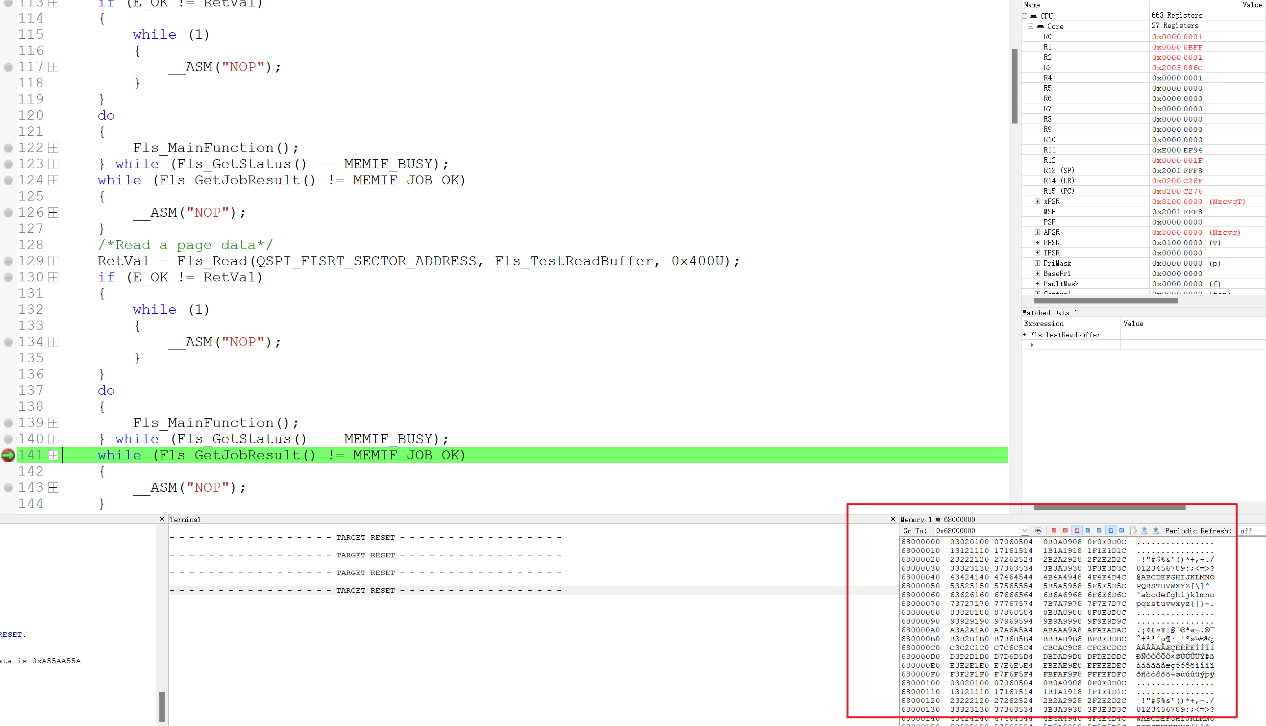

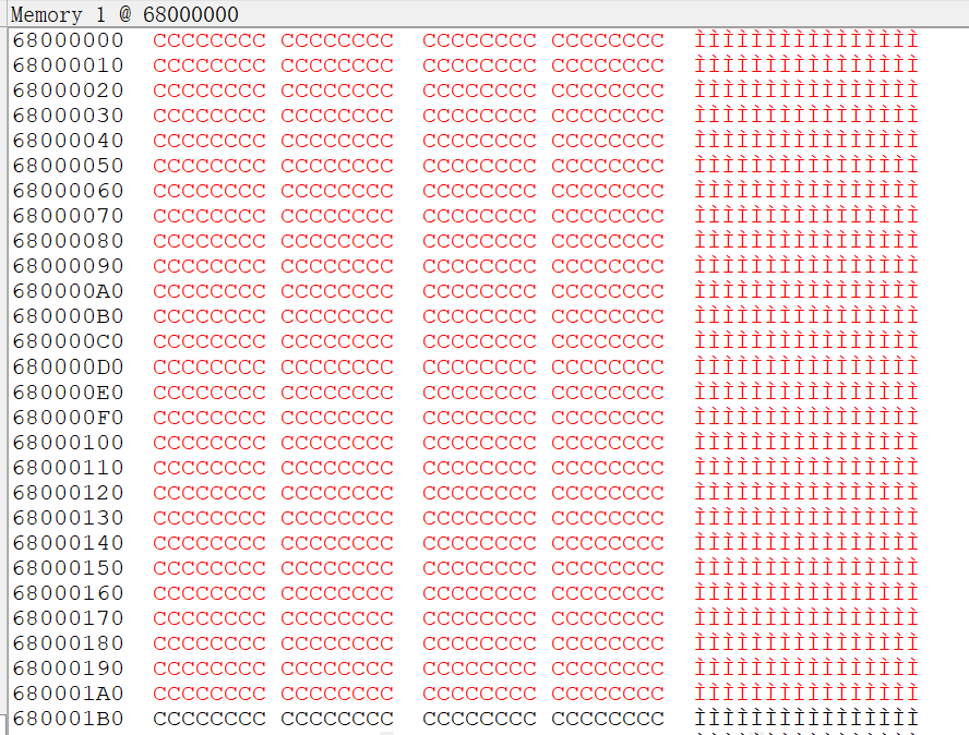

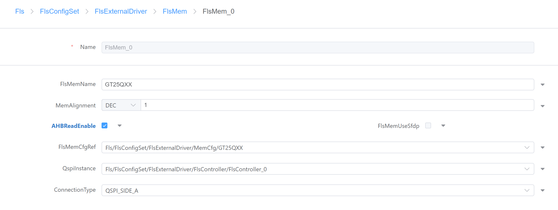

    问题描述:使用YT Config Tool配置生成Fls_Qspi_Demo例程,用Ozone烧录调试,发现Memory无法读到0x68000000地址处的QSPI NOR FLASH数据,但是例程自带的flash操作都能顺利跑过。试过勾选工具AHBReadEnable,依然不读取。使用代码的方式用指针直接读取会导致异常死机。
    但是,同一块板子,运行SDK的Qspi_Flash_Demo时,Ozone的Memory是能正常读取到数据的,而且这份例程代码也有直接通过指针读取的操作。
    请帮忙看下,请问MCAL需要如何配置才能实现映射地址直接读取呢?

                houjun_xiao 肖工好,这个问题解决了,MemCfgReadIdLUT必须勾选,并且FlsQspiDeviceId必须与实际板子上的器件一致才能正常运行。
