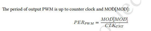

    使用ETMR输出1khz的PWM,使用示波器测量实测信息为5.42khz的频率,使用1khz频率需要有什么条件

      image.png由图得知,周期等于MOD值除以CLK_CNT;MOD是16位的,也就是说设置值大于了0xffff,可以通过更改DIV实现:
      image.png。DIV最大设置值127
