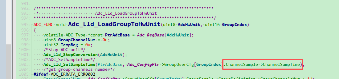

  4. ADC有没有什么好的方法动态的修改ADC的采样率呀

    这里的属性我看是静态配置的

      除了YTM32B1MD24以外,我们其他系列ADC的采样时间设置是跟随Group配置的,没有办法在Group转换过程中动态的对每个channel配置采样时间,如果你的输入通道对采样时间有不同的要求,只能将采样时间有特殊要求的通道分到不同的Group, 每个Group 可以配置不同的采样时间。

        好的,感谢,我这边试了下是可以的
