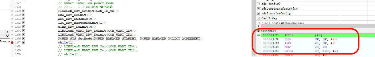

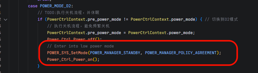

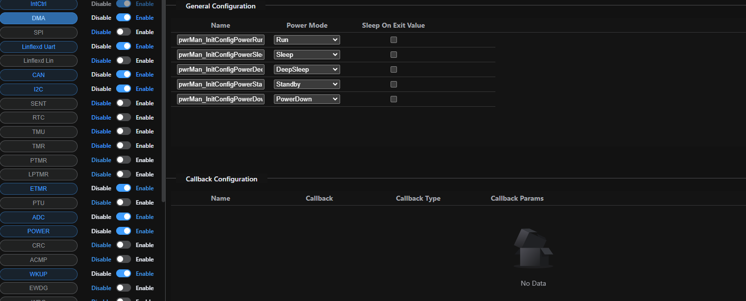

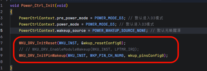

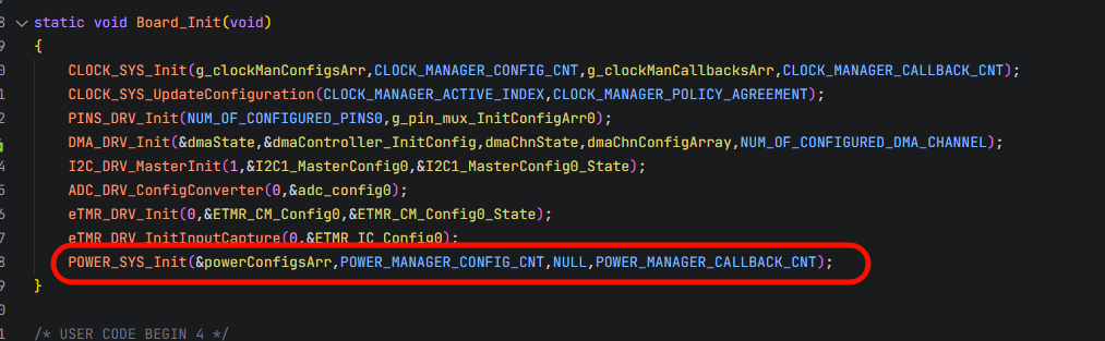

    问题描述:注册了PTC_15和PTA2两个IO中断唤醒源,调用执行进入Standby模式接口后,电流<1ma且Ozone Debug断开,使用对应IO唤醒后,能看到电流>200ma,且使用Ozone能正常接入运行的代码,但是执行的地址不对,无法正常运行正常逻辑。
    云途配置工具对应IO配置如下:
    时钟配置:
    模块配置:
    程序
    麻烦帮忙确认下,是否进入Standby模式和退出Standby模式需要额外的注意事项?

      yuchuangxin
      在 回复了 YQH 最后由 编辑

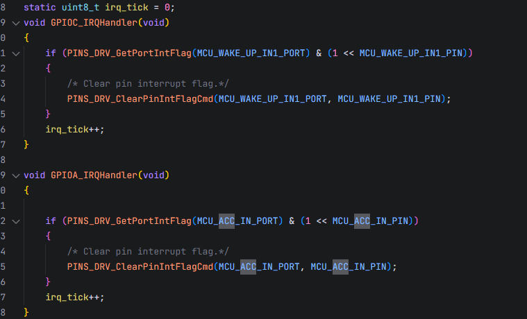

      按照之前的描述,首先,我关闭了WKU模块,然后我使能了对应IO的中断,并且可以在对应的中断回调里观察到触发中断的计数增加
      所以,gpio中断是没有问题的。

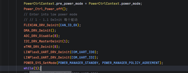

      然后我在休眠前,Deinit了目前使用的外设,
      但是实际唤醒后,电流可以看到起来,但是并没有在while里死循环,

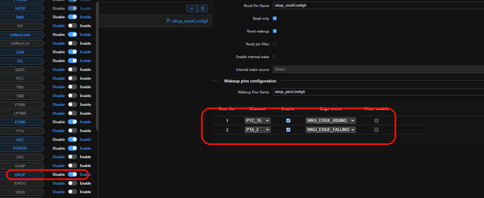

        wku主要针对powerdown模式唤醒,standby直接配置成gpio中断就可以唤醒。1)可以先不休眠,调试gpio中断没问题后,再休眠调试。2)standby唤醒后会继续执行下一行,可以在进入standby的下一行while(变量),唤醒后卡死在while,手动修改变量值后单步排查异常出现位置

          1)wku主要针对powerdown模式唤醒,standby直接配置成gpio中断就可以唤醒
          • 我可以理解为,如果只需要Standby模式,不需要配置WKU这个模块吗?
          2)先不休眠,调试gpio中断没问题后,再休眠调试
          • 这个主要确认下,对应的IO对应上升/下降沿是否正确触发中断对吧?我可以直接在配置工具IntCtrl模块设置对应的IO回调来确认吗?因为我们没有预留Debug的串口,所以只能通过Ozone仿真来调试
          3)standby唤醒后会继续执行下一行,可以在进入standby的下一行while(变量),唤醒后卡死在while
          • 这个我确认下

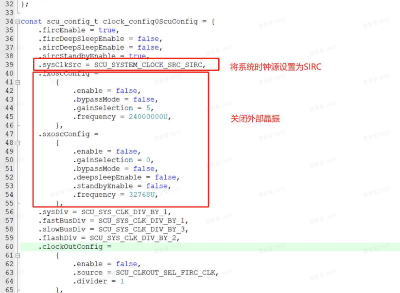

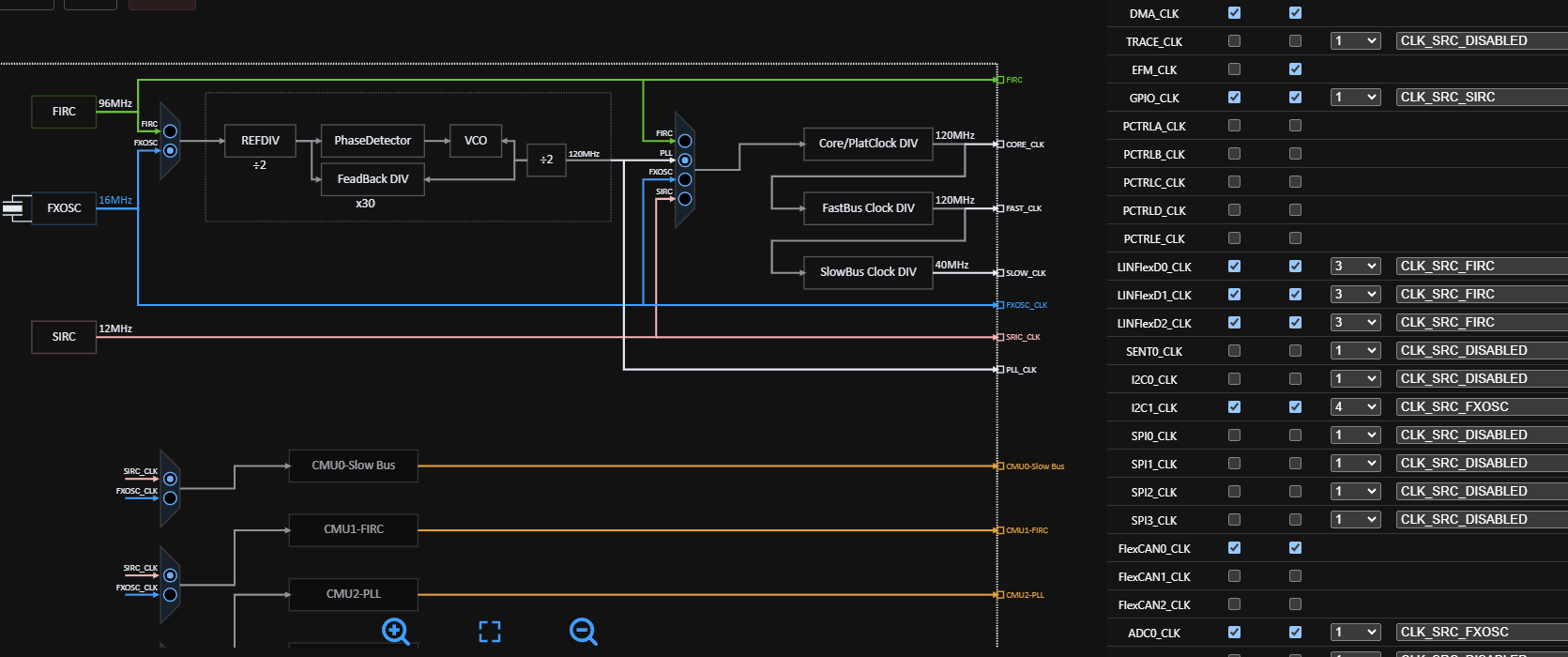

          另外,想确认下,目前的时钟配置有问题吗?我看《SDK应用_LE系列 Power模块配置及应用.pdf》,对应的内容需要使用内部时钟
          这个是我目前的时钟配置:
          const scu_config_t clock_config0ScuConfig = {
              .fircEnable = true,
              .fircDeepSleepEnable = false,
              .sircDeepSleepEnable = false,
              .sircStandbyEnable = false,
              .sircPowerDownEnable = false,
              .sysClkSrc = SCU_SYSTEM_CLOCK_SRC_PLL,
              .fxoscConfig =
                      .enable = true,
                      .bypassMode = false,
                      .gainSelection = 5,
                      .frequency = 16000000U,
              .pllConfig =
                      .enable = true,
                      .pllRefClock = SCU_PLL_REF_FXOSC_CLK,
                      .pllFeedBackDiv = 30,
                      .pllRefClkDiv = 2,
              .sysDiv = SCU_SYS_CLK_DIV_BY_1,
              .fastBusDiv = SCU_SYS_CLK_DIV_BY_1,
              .slowBusDiv = SCU_SYS_CLK_DIV_BY_3,
              .flashDiv = SCU_SYS_CLK_DIV_BY_3,
              .clockOutConfig =
                      .enable = false,
                      .source = SCU_CLKOUT_SEL_PLL_CLK,
                      .divider = 1
          YQHY 2 条回复 最后回复

                1)是的,standby模式不需要配置WKU模块。
                2)可以的,主要是在休眠前确认gpio中断可以正常触发,保证休眠后可以唤醒MCU。
                3)时钟配置可以的,休眠前主要是保证把外设deinit
                  所以,gpio中断是没有问题的。
