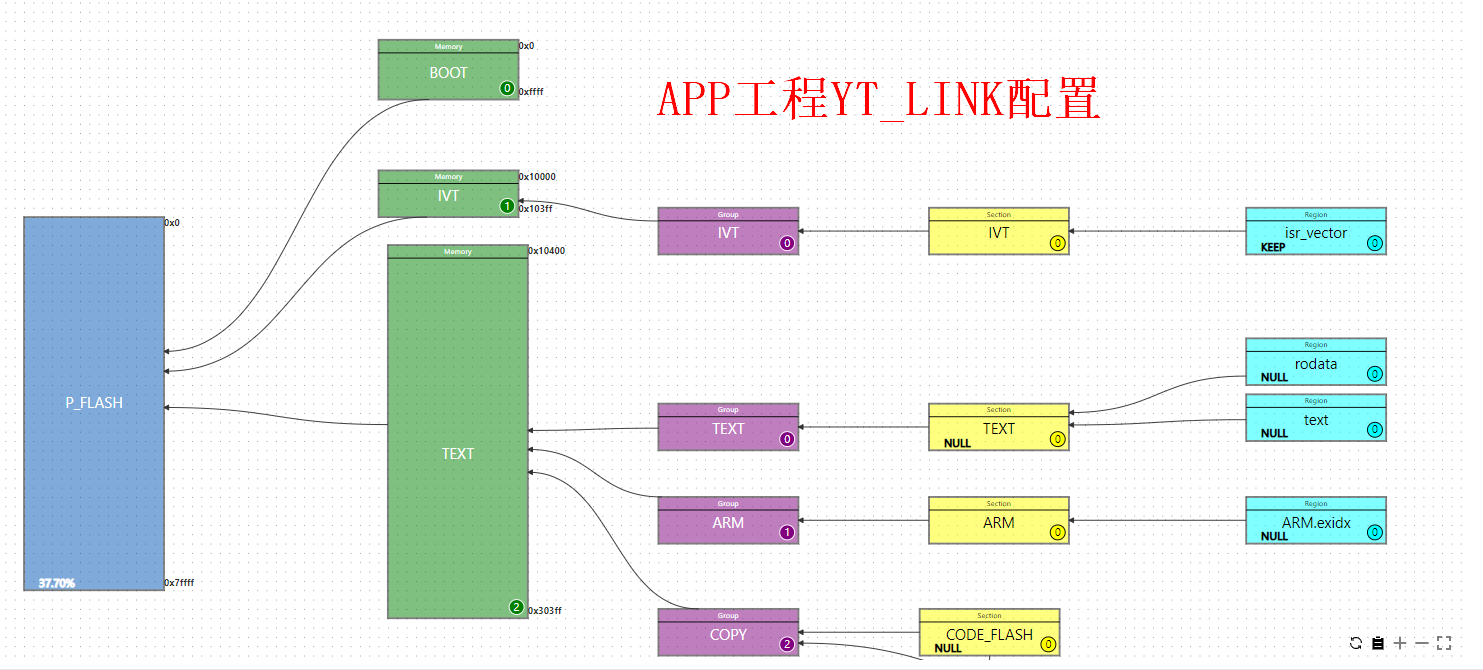

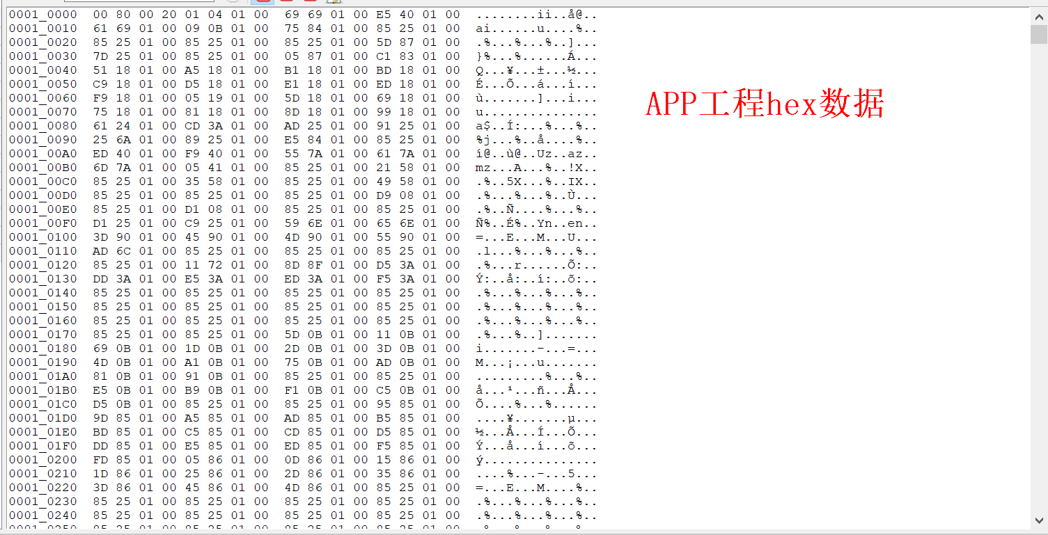

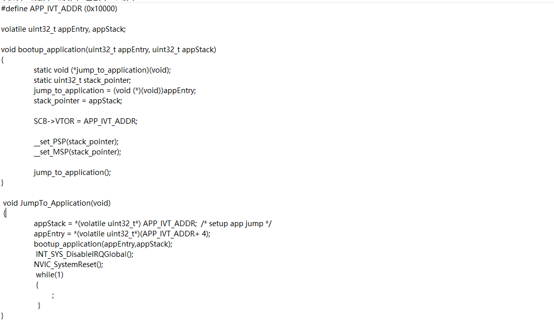

    用的keil编译器,用的云途YTM32B1MD14 MCU, bootloader flash地址从0x0000开始,大小是64K,APP flash从0x10000开始,大小是128K, 用的是yt_linker.scf文件来配置memory,bootloader能正常运行,但是从bootloader跳到app后,无法正常运行。bootloader中用JumpTo_Application()来跳转到app,app代码用默认的yt_linker.scf(从00000-7FFFF)是可以正常运行的,功能正常。由于需要从boot跳到app,所以我将app工程的yt_linker.scf文件配置成了从10000开始,我这边现在怀疑是yt_linker配置问题,有哪位大神知道是哪里的问题吗?app工程加载yt_linker_00000_7FFFF.scf文件,编译出来功能是正常的,加载yt_linker_10000_303FF.scf文件后,先烧录app,再从boot跳app,无法正常运行bootloader 跳app接口.png yt_linker配置.png app工程hex数据.png yt_linker_00000_7FFFF.txt yt_linker_10000_303FF.txt

                  PrinceW 跳转前,需要1.先将所有的驱动先DeIint,2.然后将所有驱动的中断使能关闭,3.关闭全局中断使能 4.设置中断向量重映射。 我的就是跳转前,定时器中断没有关闭,关闭后就能正常跳转了,具体你可以参考https://forum.ytmicro.com/topic/18/le-bootloader%E9%97%AE%E9%A2%98%E6%B1%87%E6%80%BB/4这个帖子
