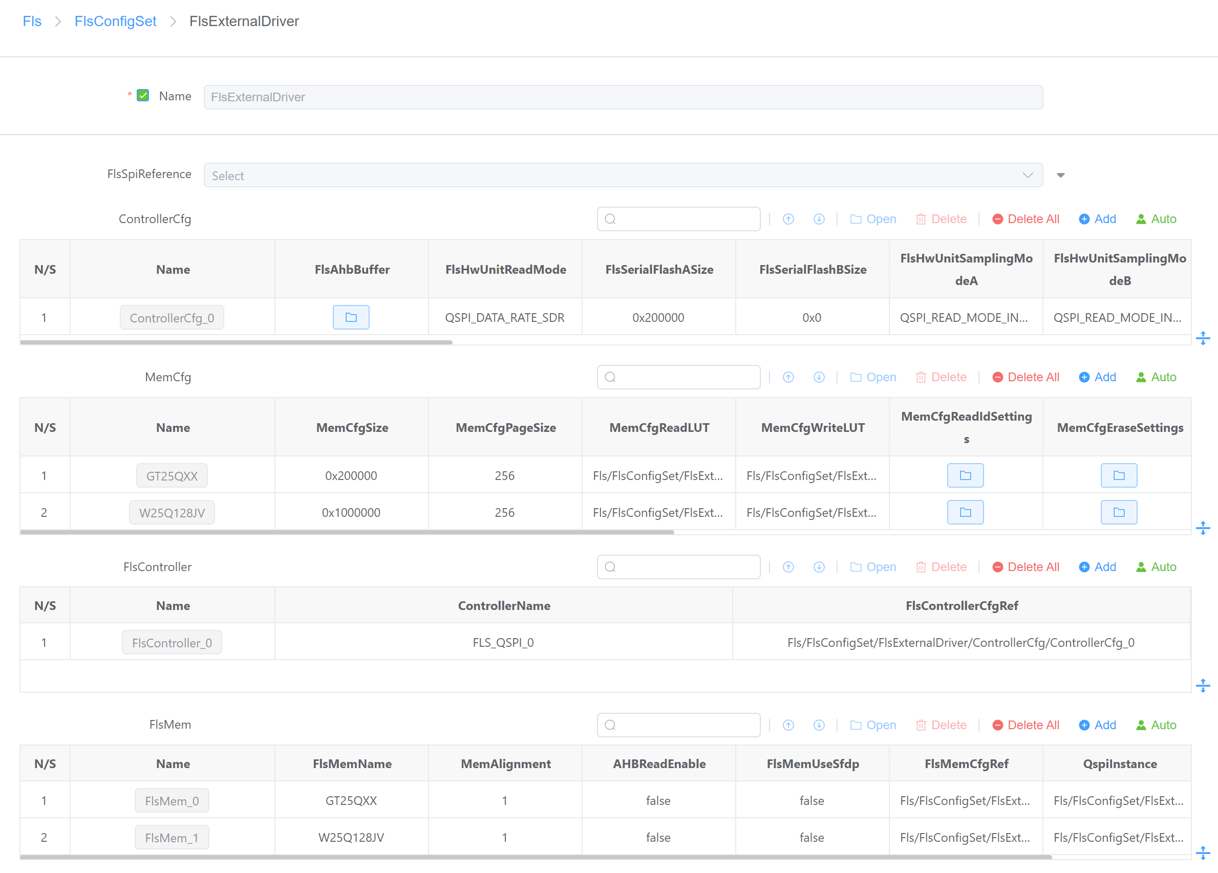

    芯片:YTM32B1HA0
    MCAL版本:2.3.0
    问题描述:同一款产品,不同批次使用了不同品牌的NOR FLASH,Fls模块能否配置动态识别不同品牌的NOR FLASH?目前调试验证行不通,在FlsExternalDriver/MemCfg配置2款驱动,在FlsExternalDriver/FlsMem配置2段内存分别绑定驱动,如下图所示。

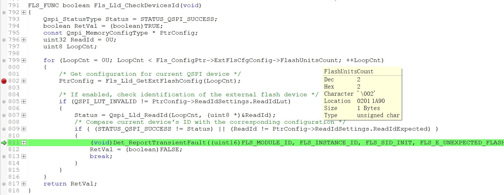

    代码运行时,发现Fls_Lld_CheckDevicesId函数逻辑并不是支持兼容品牌的ID,一旦识别到与配置不一致就退出。
    5e18fafc-c543-45fd-8ffd-e34a57725107-img_v3_02qd_66797c05-7b67-4d28-9e7e-93ef03a19d1g.jpg
    请问,有方式实现动态兼容多款型号吗?

      是的,只能通过配置不同的型号,匹配您产品不同的技术状态

        MCAL QSPI支持配置多颗外置Fls,但是前提是板上真实存在多颗外置Fls。但是您现在的情况是,板端只有一颗Fls, 但是软件配置有多颗,从而导致初始化外置Fls的时候无法通过(配置两个外置Fls, 软件就需要初始化两颗)。目前无法通过配置实现动态匹配板端的Fls型号。

          多谢啊,是不是板子上只有1颗NOR,但是存在不同批次型号不同的情况,只能是不去配置ReadId功能?
