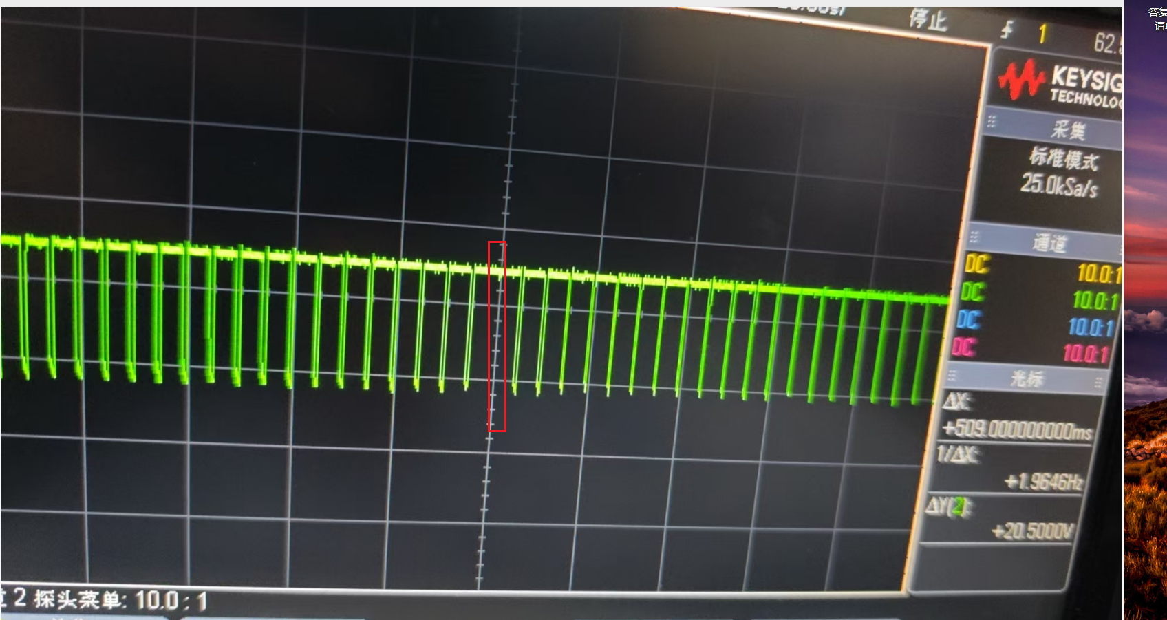

    背景:
    PWM输出频率200HZ频率,每20ms更新一次占空比,有概率出现占空比波形缺失问题,如图所示
    请问这是什么原因导致的?有避免方法么

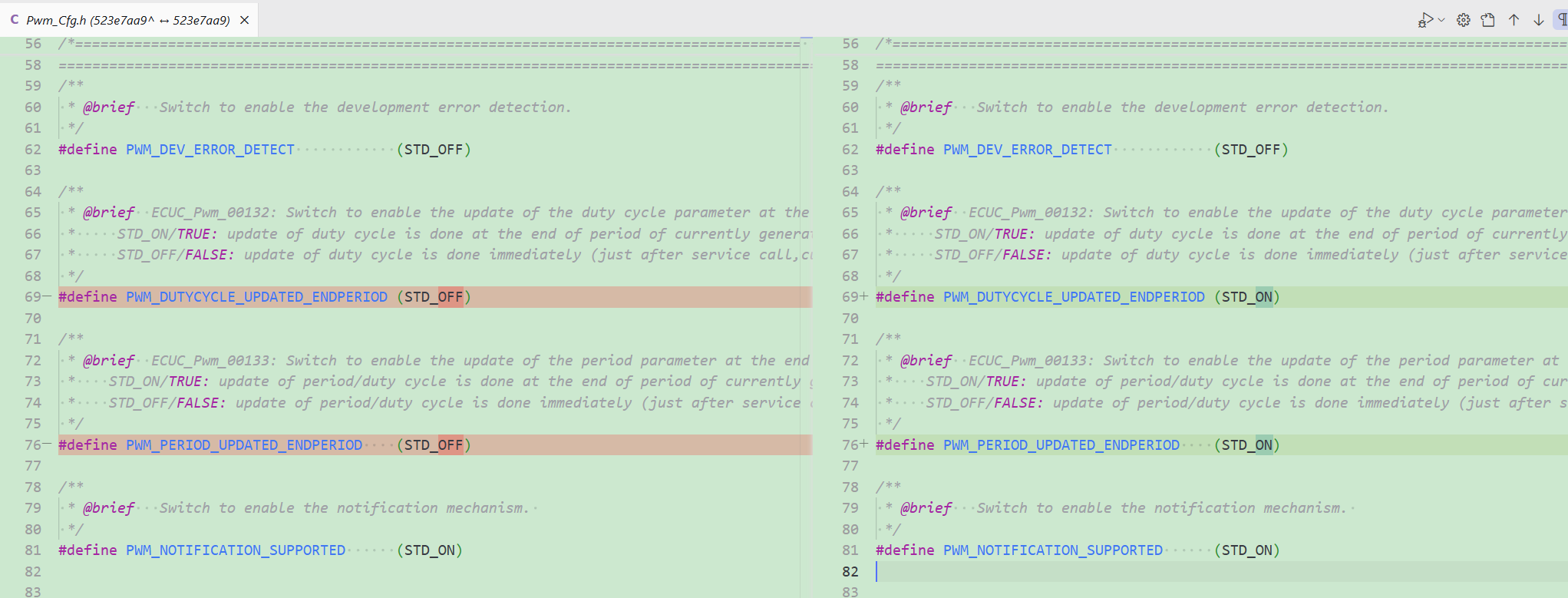

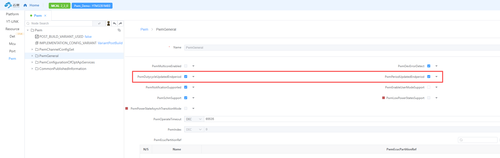

          把这两个勾选上试试
          chuanshuowC 1 条回复 最后回复

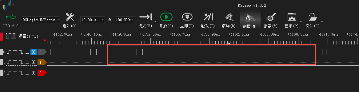

            更改后出现了如图所示的差异,但是实测结果还是会偶现缺失一个周期的情况。如下图
