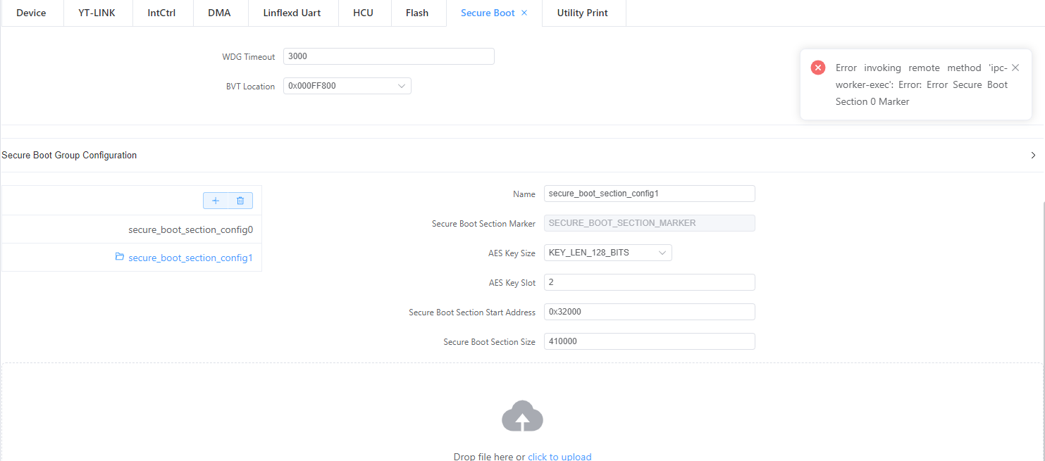

        在 回复了 xianghan 最后由 编辑
        BVT 这些信息是我自己组包写到FLAH里吗?
        这个错误请教下是什么原因?
          你可以通过YCT上位机生成一个带签名的 .bin 文件,当然也可以自己开发脚本去签名你的应用程序。
