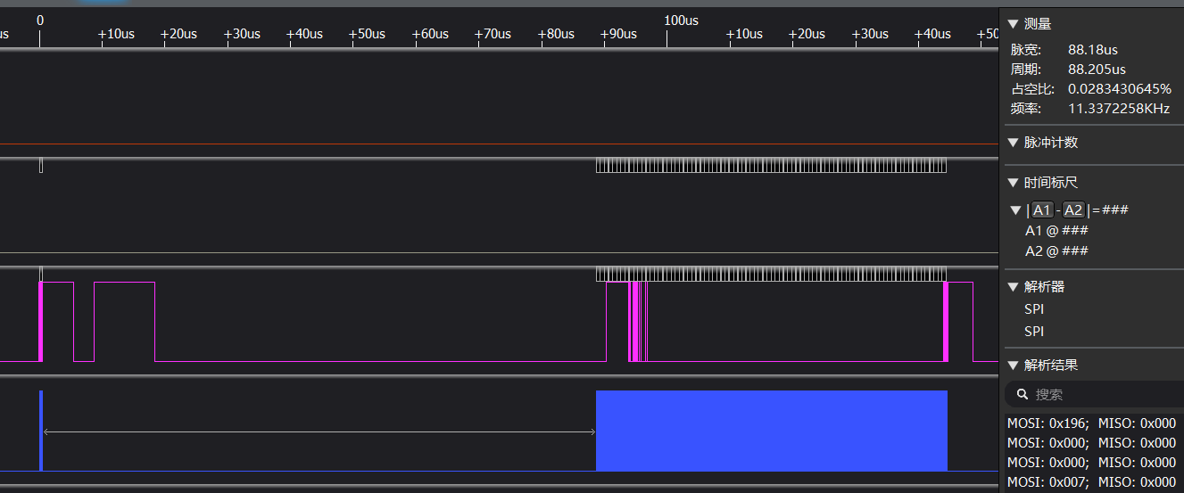

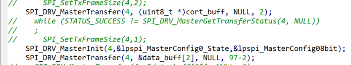

    芯片控制要求,第一帧需要发送9bit,后续是8bit,请问如何快速的切换为8bit,使用图中的代码进行测试,中间有88us的时间间隔,有什么优化的办法
      用 SDK 肯定有不少延时的,bitCount 涉及到不少东西,如果在乎这个延时,就自己写寄存器级的驱动吧

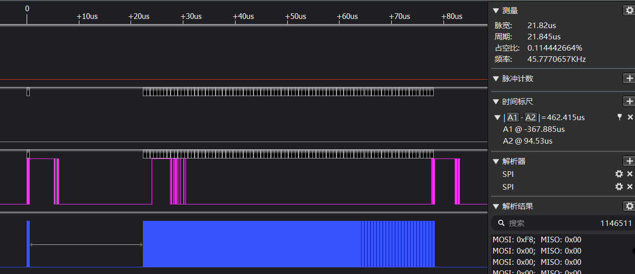

        Diga a594cedc-f129-472e-bcf4-8a6cf1548949-image.png 直接使用寄存器修改后还是会有22us左右,测试发现不修改发送也会有20us左右的间隔,301d90e1-d819-4e15-b49c-fa213e1a164e-image.png 有办法做到快速的衔接吗
