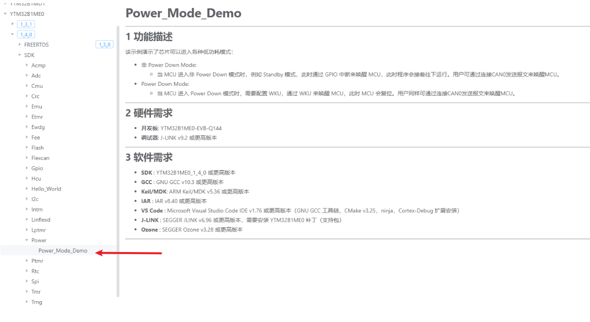

    demo工程:Power_Mode_Demo.zip

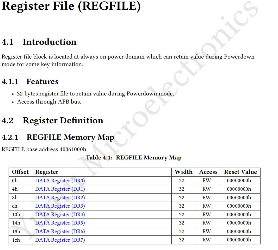

    • ME0中有一个有个Register File区域可以保存在power down状态下的值,将时间保存在这个区域可以计算出power down的时间。

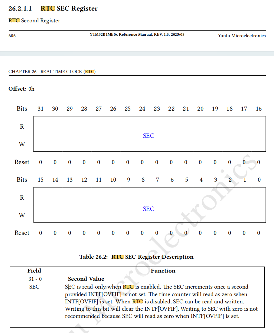

      -它采用32位秒计数器,每1秒记录一次时间递增。32位二进制数的最大值为4,294,967,295,正好对应4,294,967,295秒,换算成年份就是4,294,967,295 ÷ (365×24×3600) ≈ 136.19年,这个RTC最长能够保存的时间是:约136.19年

    一.选择Power_Mode_Demo进行修改

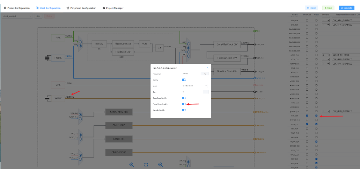

    二.点击SXOSC进行配置,打开PowerDown Enable开关,右边打开RTC_CLK

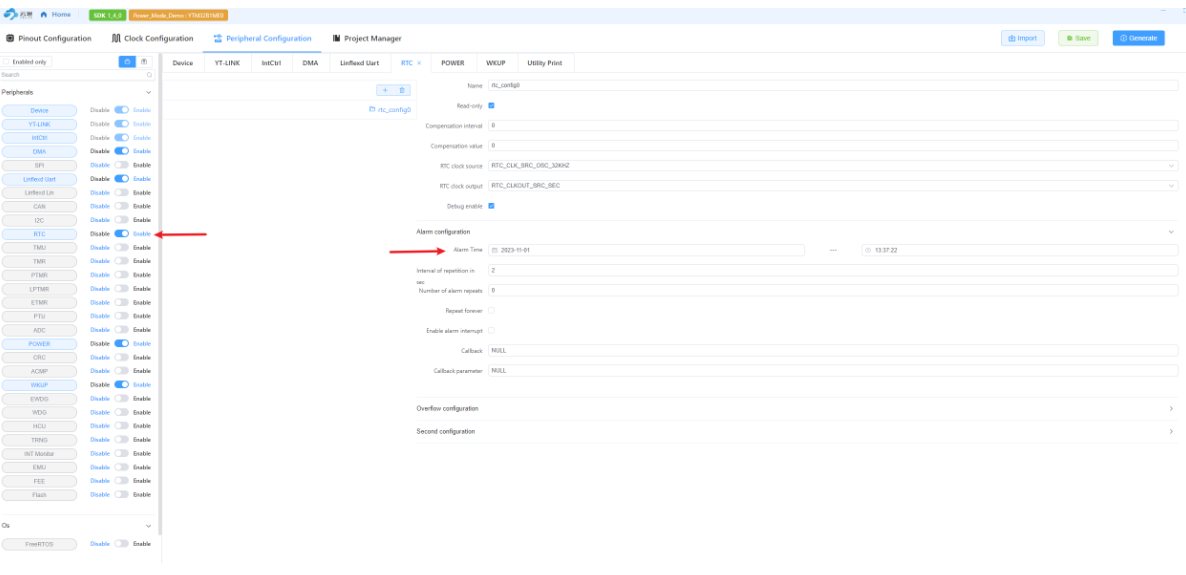

    三.打开RTC外设,设置初始日期,生成代码
