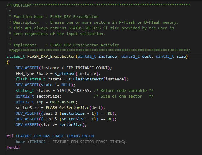

    请问一下,我调用demo函数FLASH_DRV_EraseSector,参数dest=0x5000;size=0x19000;结果程序跑到这个函数就死在这里面了,没有出来,请问是什么原因呢?

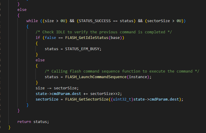

        你可以检查一下配置,要同步模式,关全局中断

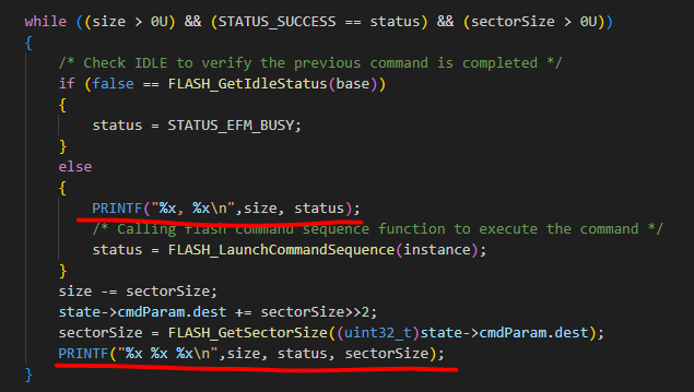

                死在循环里的时候你看一下那几个判断参数是什么值

                  我在以上两个地方打印,感觉执行了第一个sector擦除后,第二次再执行时就没有往下跑了
                  • Jones_ChenJ 离线
                    Jones_ChenJ 离线
                    Jones_Chen
                    第二次进入的时候,33没有打印了,卡在上面的while里面了,这个是什么原因呢?
