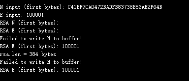

    串口打印出的内容如下:
    也就是N导入失败。
    我确认过哈希值,签名值,原始N,E 均正确。

    • FrankF 离线
      FrankF 离线
      Frank YunTu
      DerKey_convert.zip 参考这个文件
