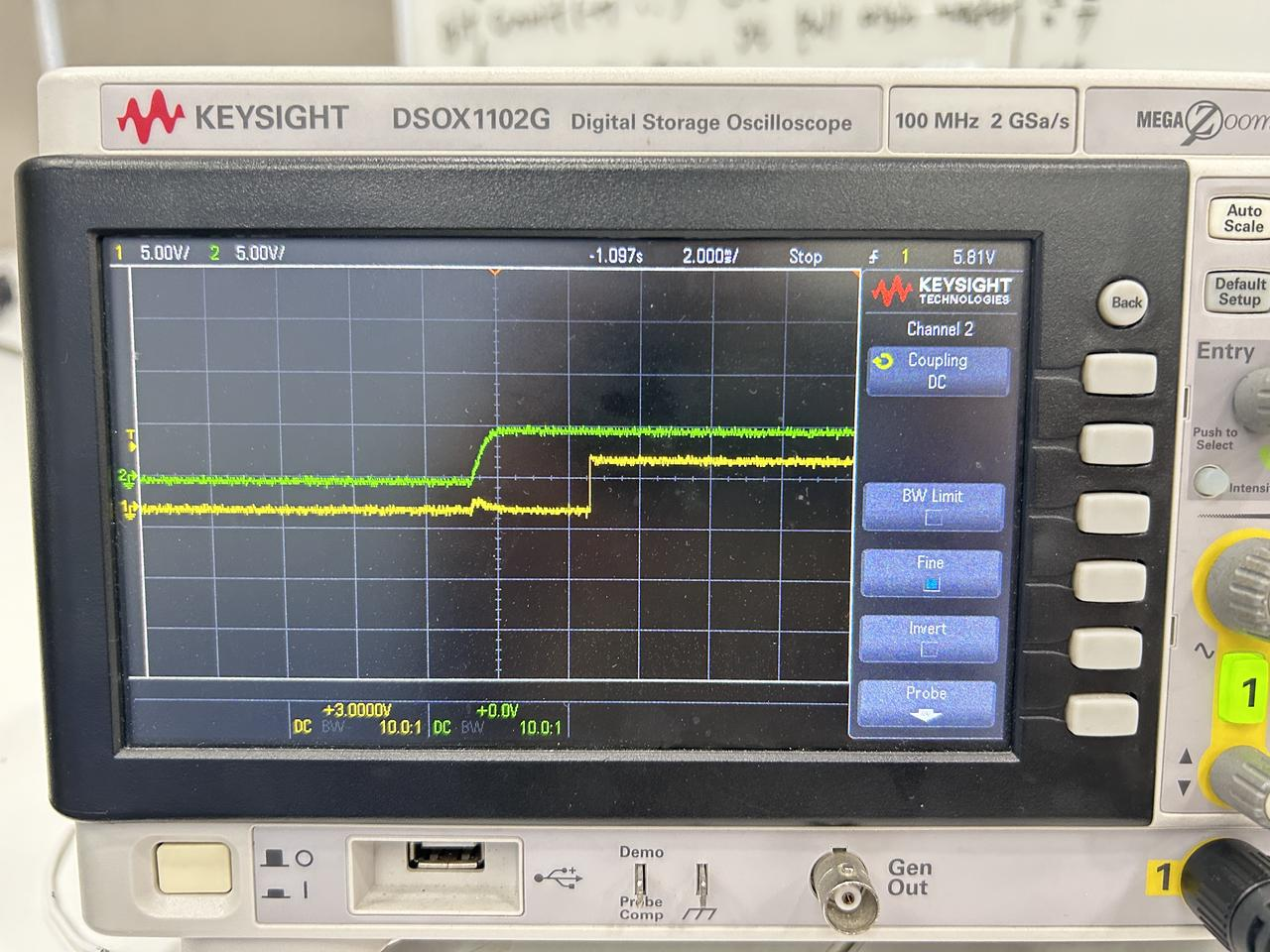

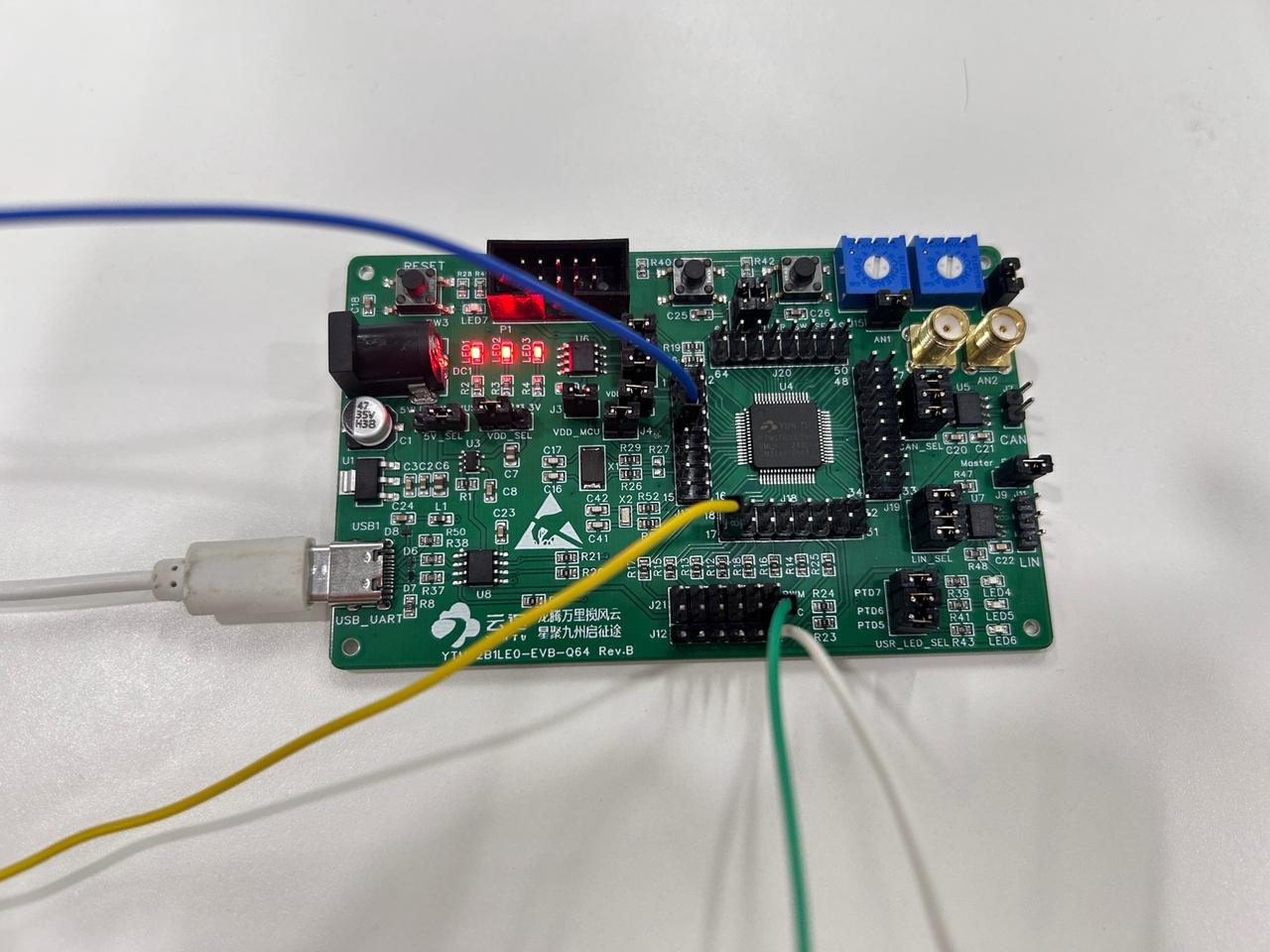

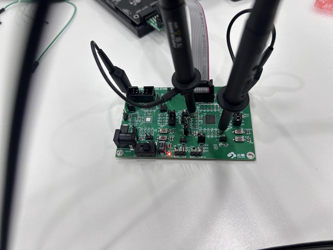

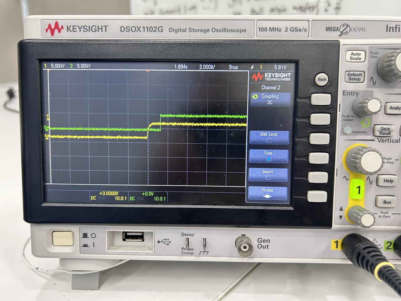

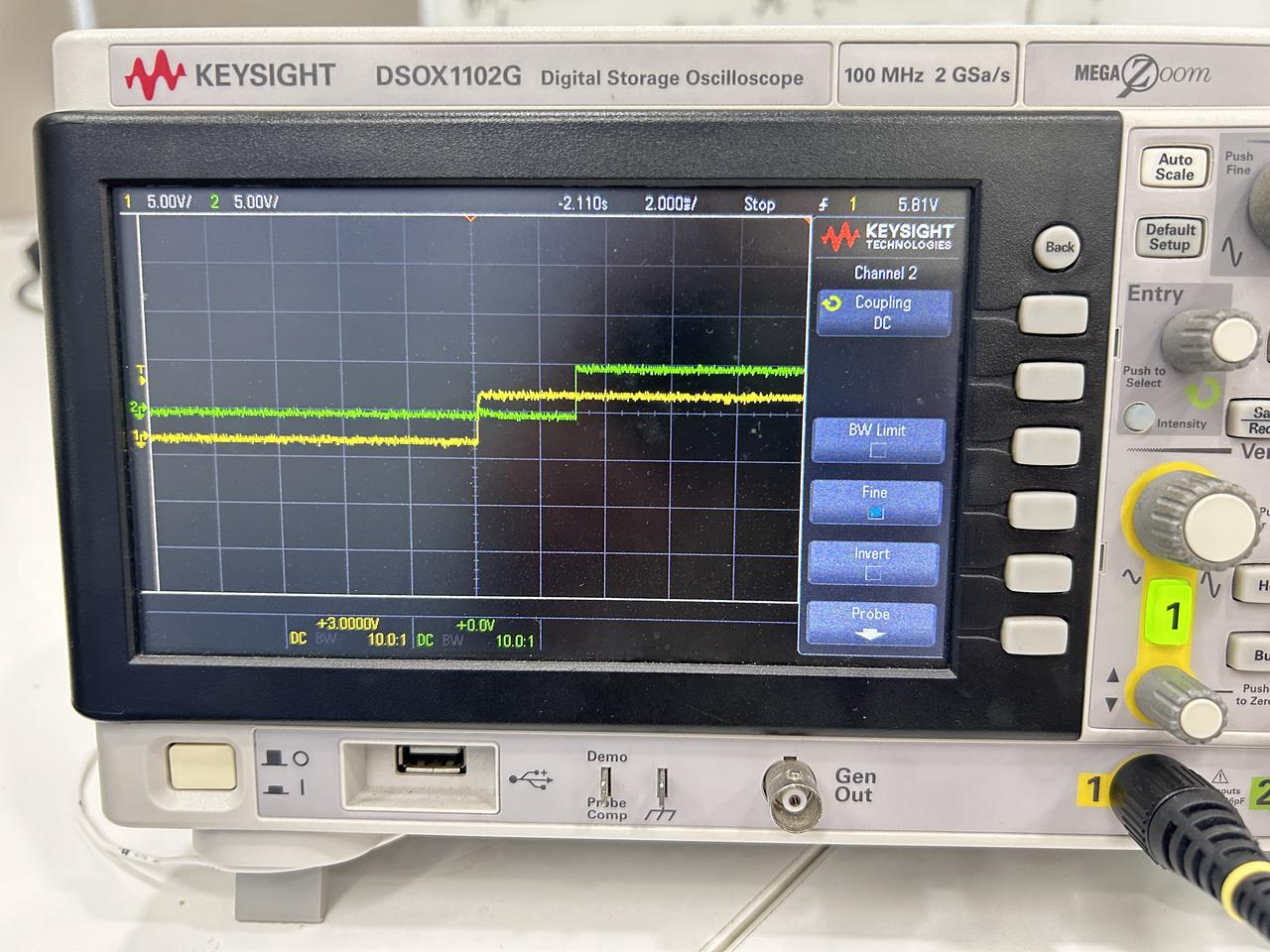

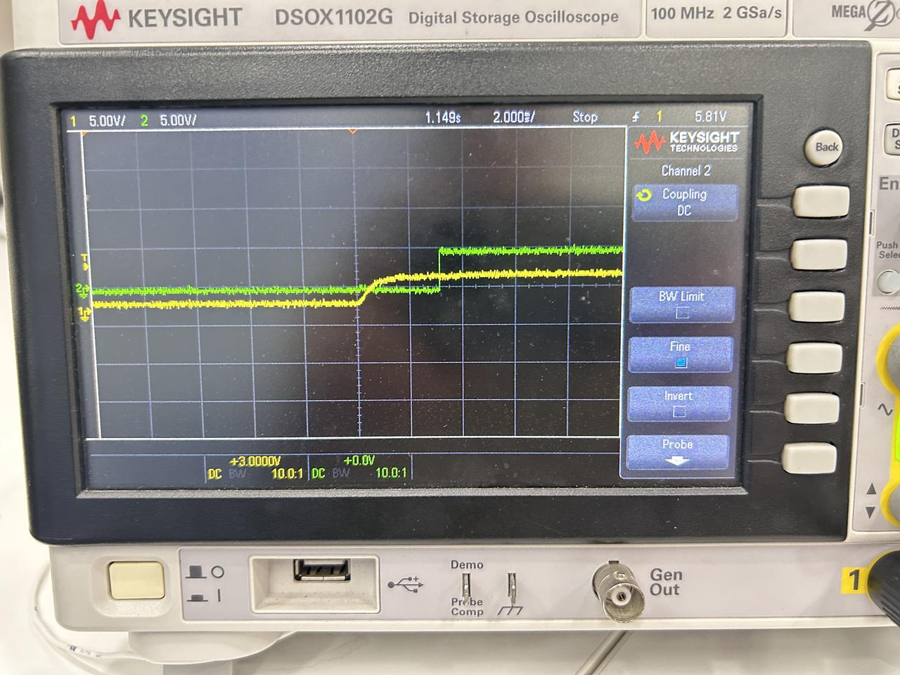

    LS0:
    通道1:VDD
    通道2:GPIOB-2
    VDD上电后3ms左右GPIO时钟初始化成功

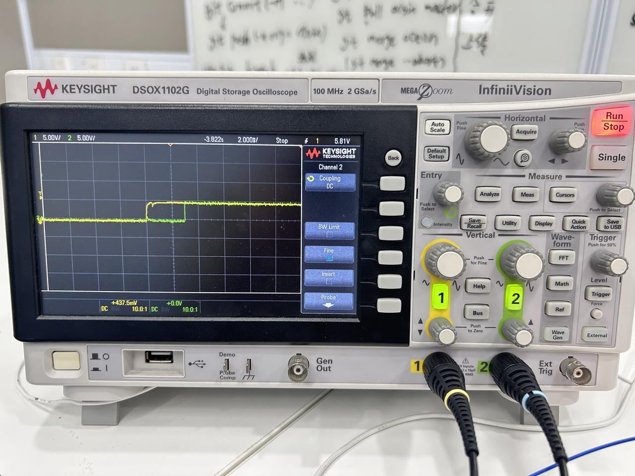

    LE0:
    通道1:VDD
    通道2:GPIOB-2
    VDD上电后1.6ms左右GPIO时钟初始化成功

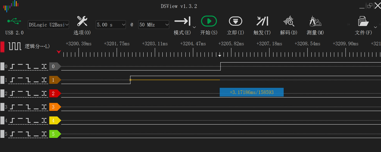

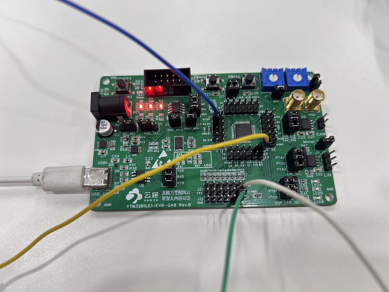

    LE1:
    通道1:VDD
    通道2:GPIOB-2
    MC0:
    通道1:VDD
    通道2:GPIOB-2
    MD1:
    通道1:GPIOE-8
    通道2:VDD
    ME0:
    通道1:GPIOB-20
    通道2:VDD

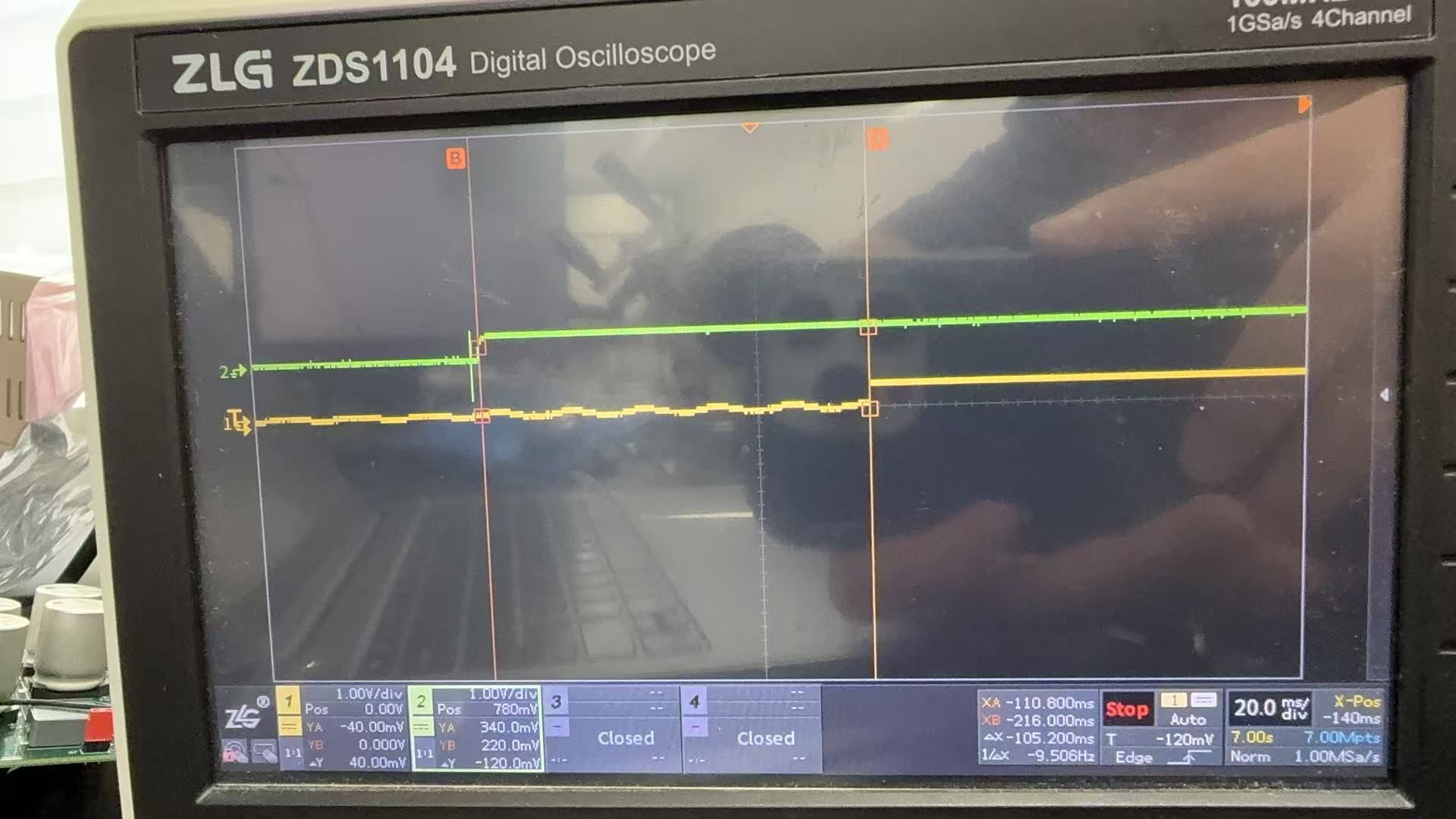

      在 回复了 Xuan 最后由 编辑

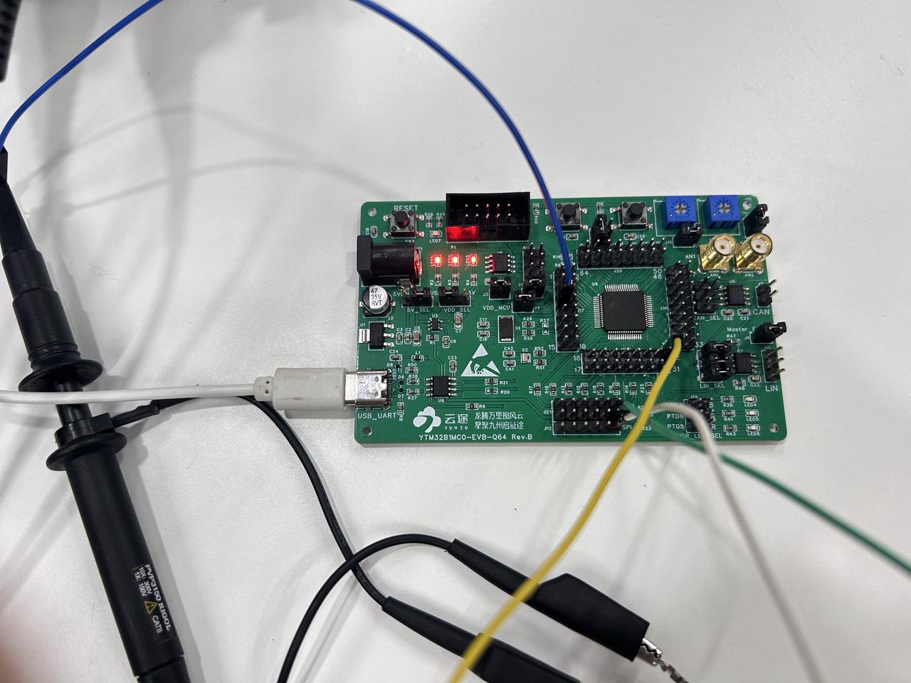

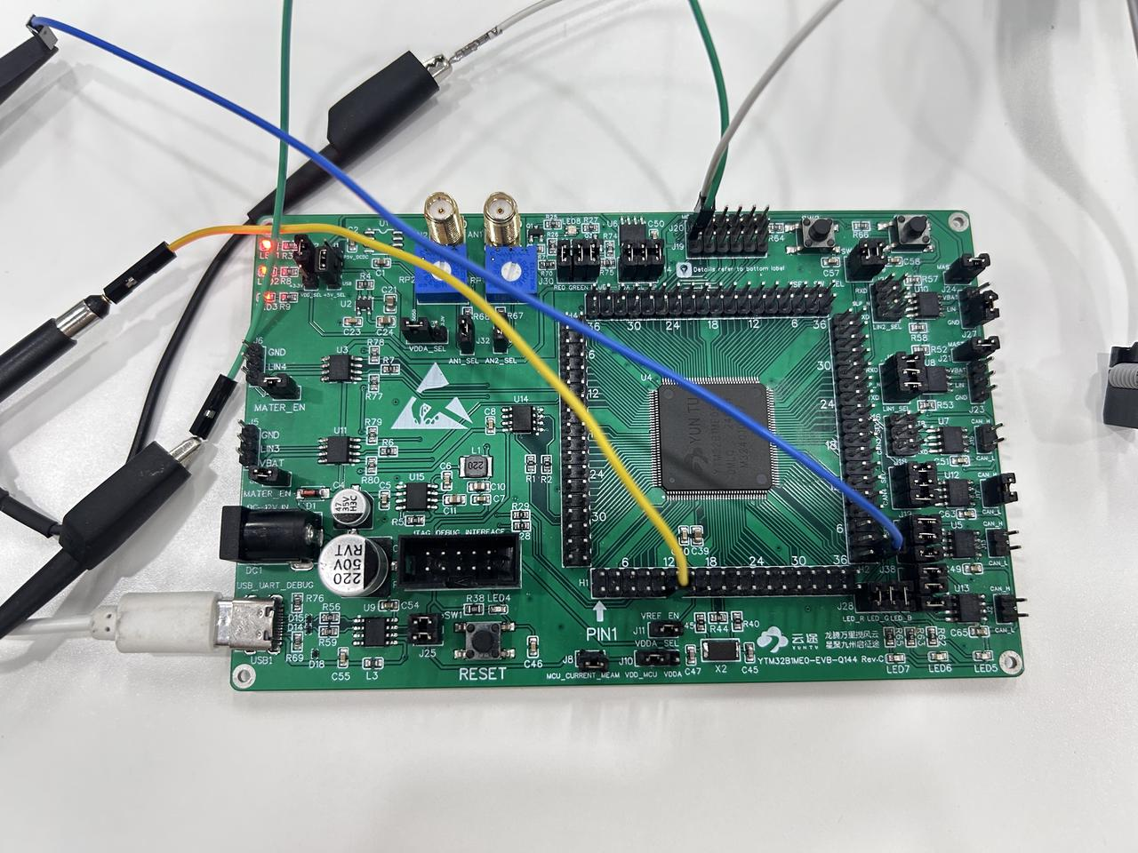

      Xuan 使用ME05 demo板跑Macl,实测上电时间需要100ms左右,这边可以确认一下Macl的上电时间吗050a7eca-741d-47fa-9b5d-03a43046fae6-37ff3763d005621a9d36aa06b42b3eb.jpg
