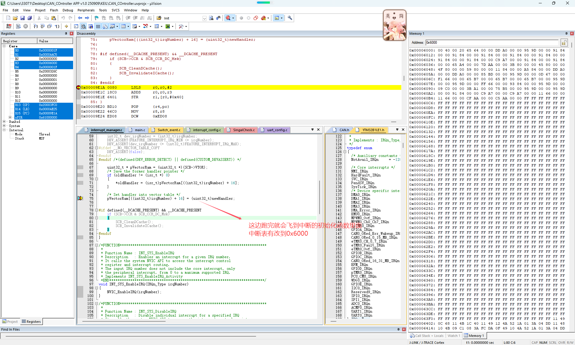

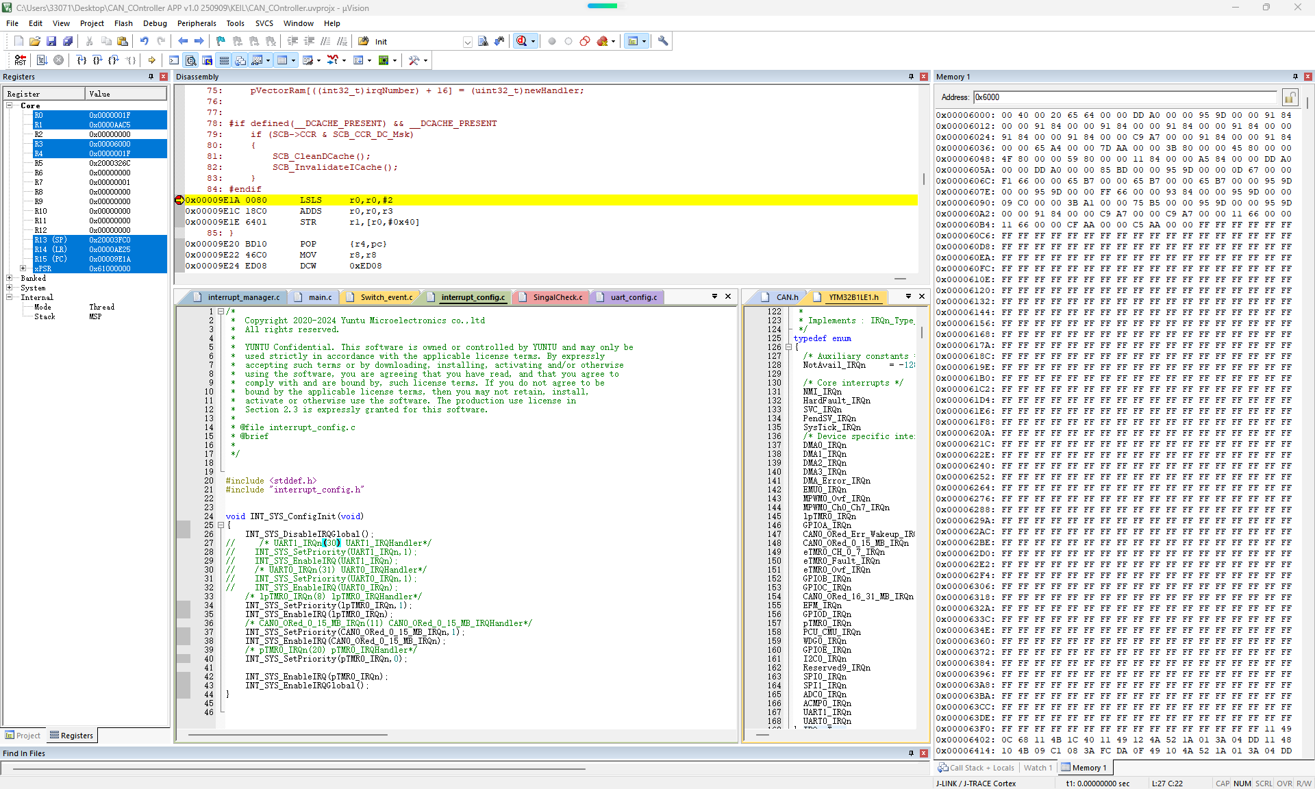

    为什么我每次执行到 pVectorRam[((int32_t)irqNumber) + 16] = (uint32_t)newHandler;的时候都会飞走,跑刀中断的初始化函数里面

      解决了,是中断映射的问题

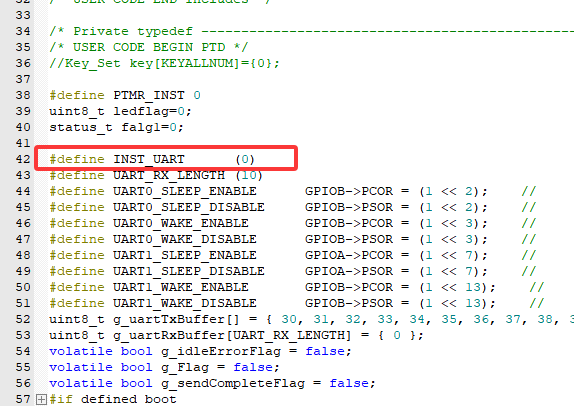

        1. 确认一下INST_UART和时钟初始化的uart instance能否对得上

                    查一下RCU寄存器是不是MCU被复位了

                      解决了,是中断映射的问题
