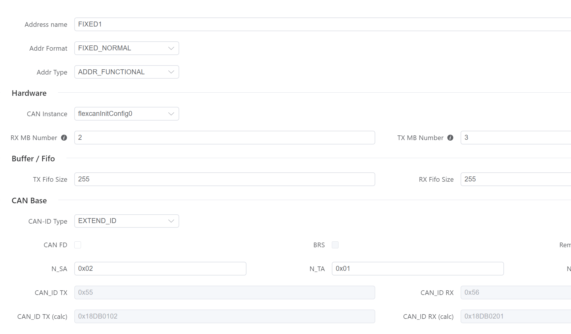

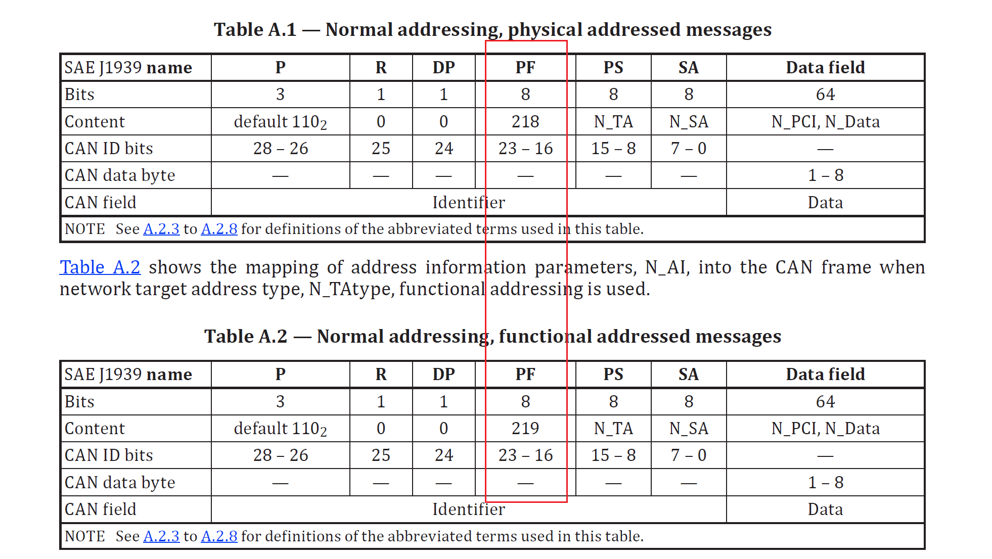

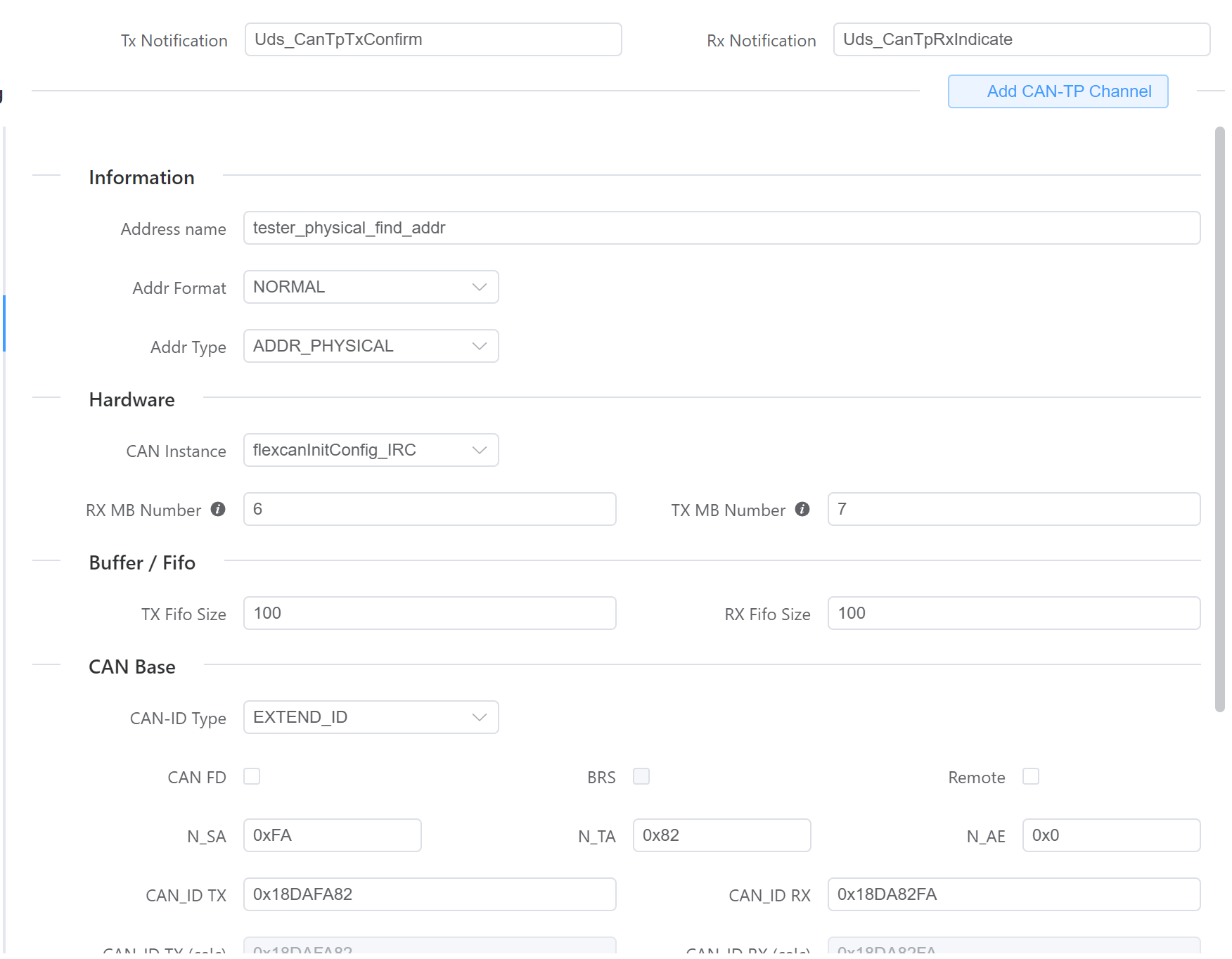

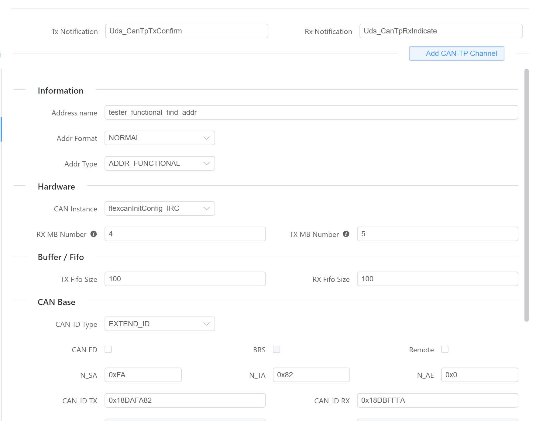

    如上两张图所示,实际项目中功能寻址和物理寻址做了两个通道,但两者response ID相同,会导致偶发响应数据不对的问题,我该如何设计来避免这个问题?
      看起来是要用 fixed_normal 格式的功能寻址和物理寻址,你这里选的又是 normal 格式的地址。
      功能寻址和物理寻址下的id本来就是不一样的:
      将地址格式改为 fixed_normal 试试。

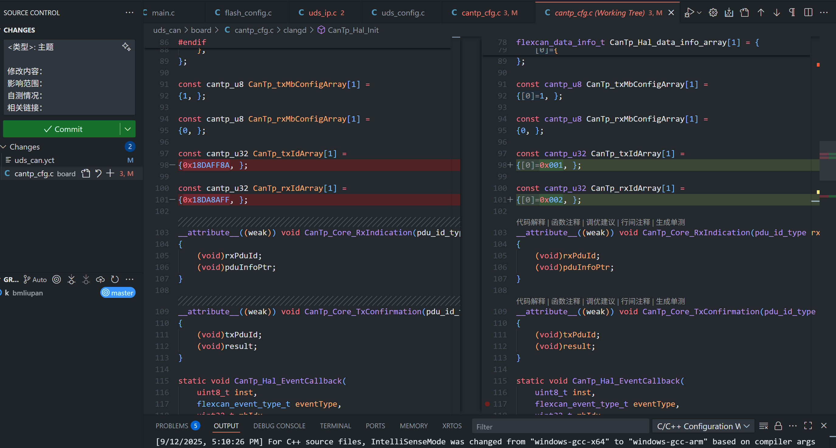

        我试了一下将你说的地址格式改成fixed_normal,然后diff,并没有发现代码中有对应的修改啊,只是id部分差异
          是不是哪里选错了?

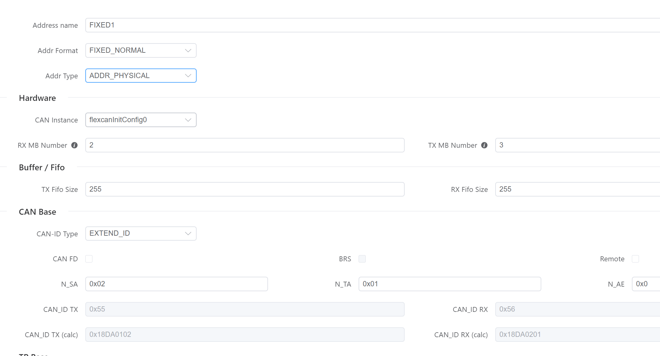

            addr Format 改成Normal和Fixed normal,没发现有变化,可以直接告诉我如果是Fixed normal
            这里的值应该是啥吗?

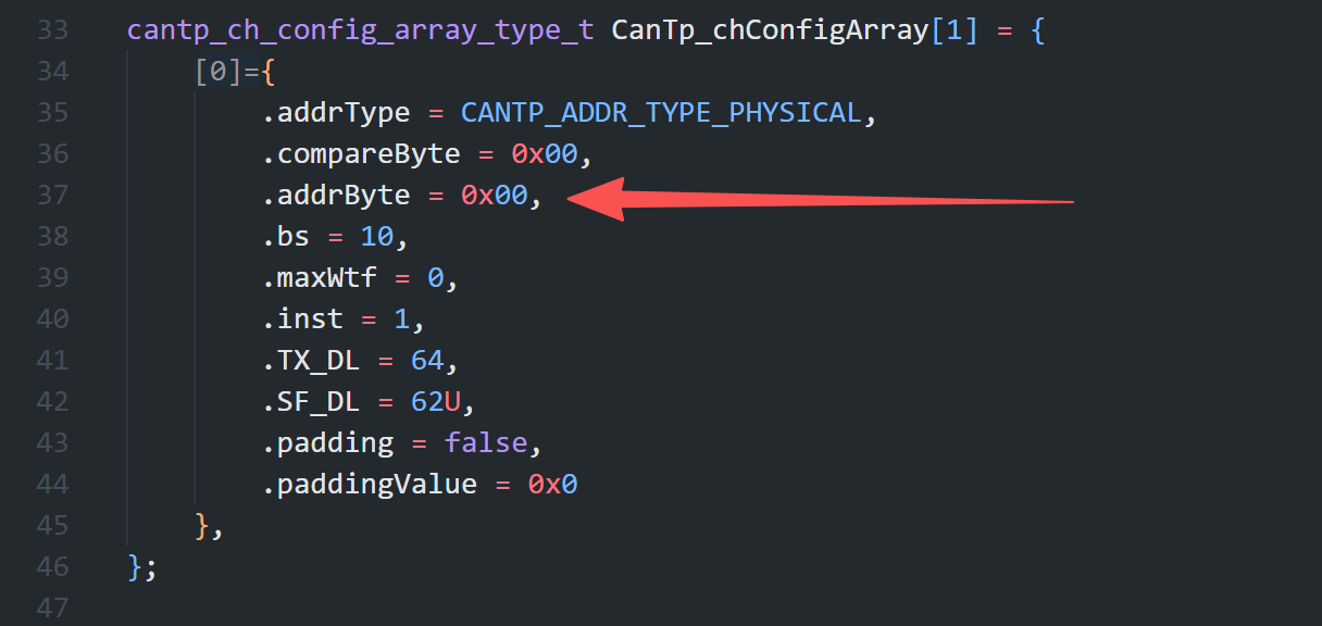

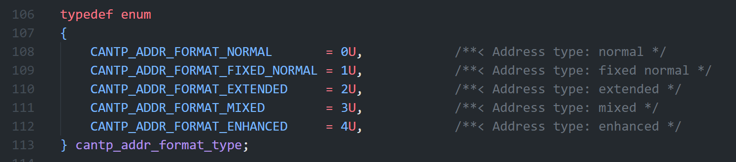

                SDK版本1.31
                芯片YTM32B1MC03
                没有看到代码中有对于下面的枚举值的使用
                jiankang_wangJ 1 条回复 最后回复
                  在 回复了 smileboy 最后由 编辑
                  smileboy 在 CAN TP中间件问题 中说:
                  这里定义的这些地址格式确实没有使用到,不同的地址格式在代码生成阶段就处理了的。
                  如果你修改的配置项是ok的,这里的地址就会变,你这里提供的图出来的id不是 fixed_normal 地址格式的,所以应该是你配置项哪里没有选对。
                  我注意到你最开始提供的这张图中:
                  地址id是 0x18da,但是我重新对比了一下,发现你的接收地址却不是对应的 SA, TA,但是第二张图片中的地址格式又是正常的。所以这里是需要使用 fixed_normal 的地址格式,还是说需要使用 normal 的?这个也需要确定一下哈

                    这是我用你们demo程序中的uds demo,改两种地址格式,进行对比的,不是我实际项目的代码
