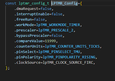

    请问一下,我的LPTMR按照以上提供的DEMO进行配置后,发现没有进入中断,是什么地方还需要配置吗?
      interruptEnable false 改一下

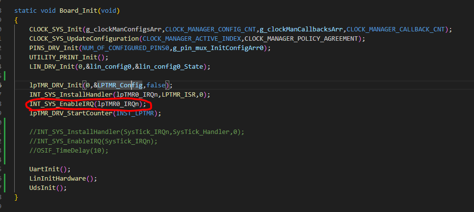

              好的,另外问一下,红色圈圈里面的这个不是打开中断使能吗?没有用吗?
                这个开的是模块的总中断,刚刚开的是模块内部某个中断的使能
