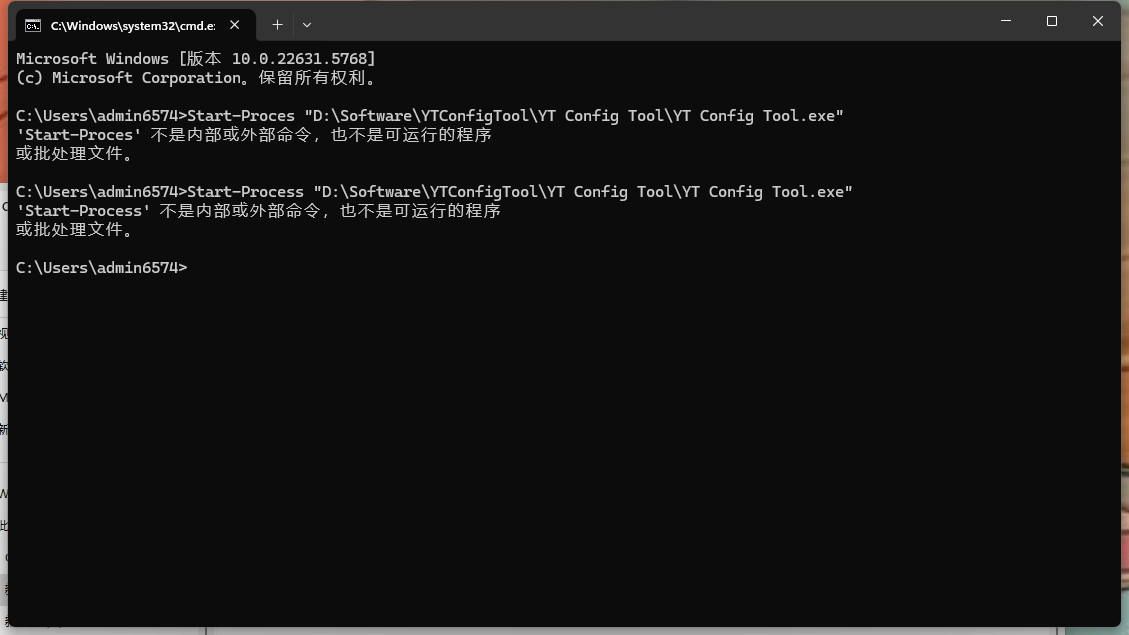

                    在 回复了 jiankang_wang 最后由 编辑
                    jiankang_wang 在 YCT安装 中说:
                    可以试试通过命令行启动看看有没有报错信息:
                    powershell:
                    Start-Process "C:\Program Files\YT Config Tool\YT Config Tool.exe"
                    27a6b6fe-6676-4a86-b96d-f23a5d2ee212-8fecc77670e4fbc72b8e7afd32aba87d.png 这个指令是不是要安装啥才能用
                      你这个是CMD,不是PowerShell
                      CMD 直接输入 "C:\Program Files\YT Config Tool\YT Config Tool.exe" 即可。
                      这里的字符串是YCT的安装位置,对照着改一下
                      kasselK 1 条回复 最后回复

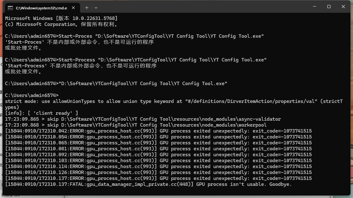

                        545ba819-78ee-43bd-ba72-1305eb0a741a-2a80fccb82deac90bdaa3550bcf3b01c.png 确实有错误,有办法处理吗?
