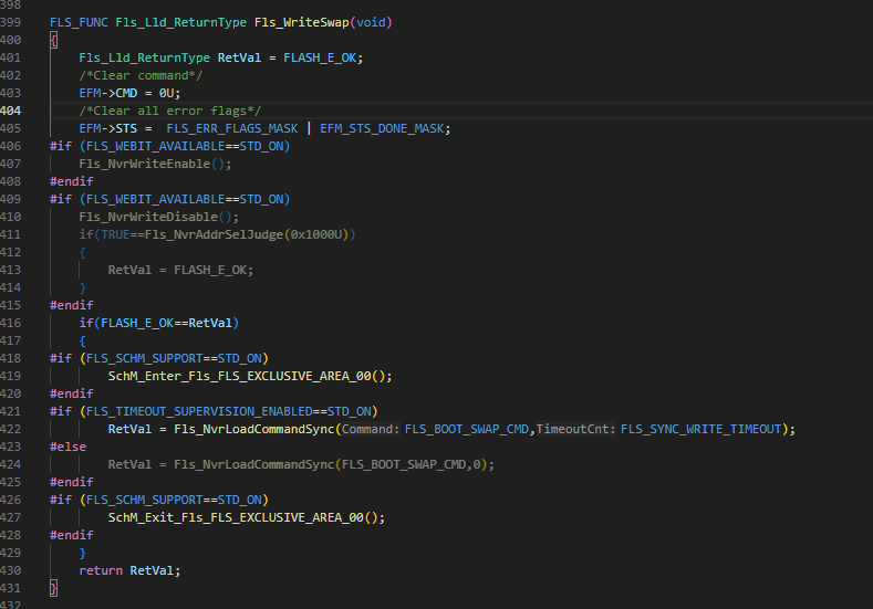

    AB_Swap驱动:通过内部闪存命令(0x30)执行SWAP操作,该命令在Fls_NvrLoadCommandSync()函数执行。

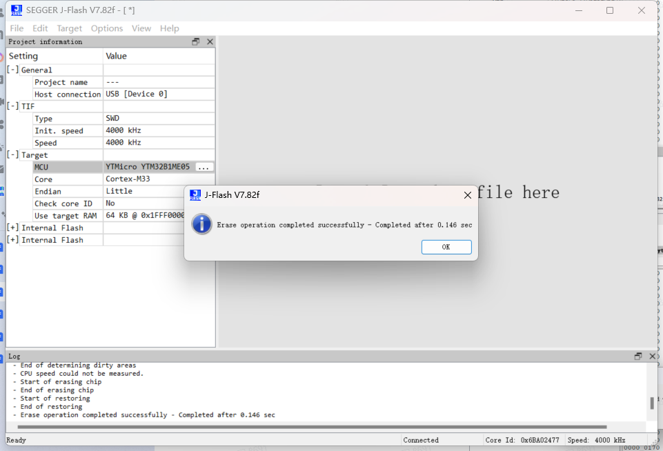

    擦除芯片

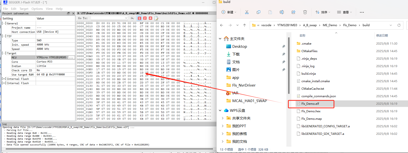

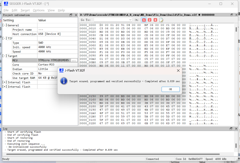

    将工程程序编译的文件加载到JFLASH
    对PFlash1 进行程序烧录,在Edit->Relocate界面将烧录地址偏移到PFlash1中,然后烧录程序。

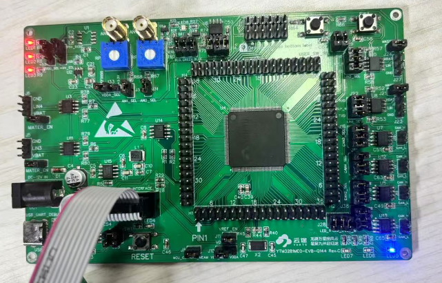

    4、重新上电运行程序
    程序会在蓝灯和绿灯之间来回切换(蓝灯代表运行在PFLASH0里,绿灯代表运行在PFLASH1里)
