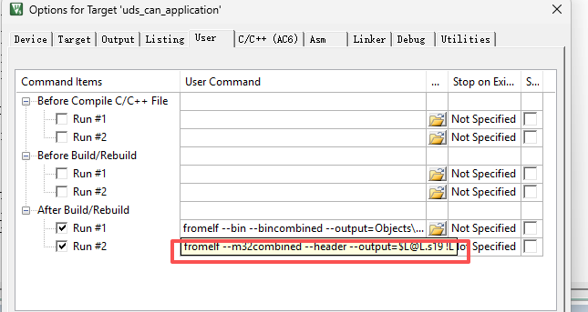

    boot程序不变,app程序使用keil重新编译生成的app的s19文件;校验不通过。使用vscode那个生成的s19文件就没问题。11111111111111111.hex
    我把发送id;和接收ID分别改成了735;73D;其他什么都没动。
    上位机pcan实现;刷写vscode生成的没问题。keil的就校验不通过;查了资料;发现vscode生成的是s1,的格式,keil5是s3的格式;keil是添加了
    fromelf --m32combined --header --output=$L@L.s19 !L

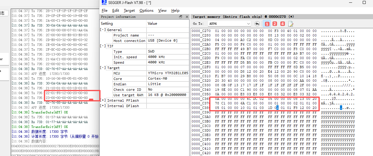

    hex是通过jlink读flash出来的;
    发送报文日志
    日志.txt
    我发现实际写入和发送的内容偏移了。对照了最后面发现内存里少了几个0
