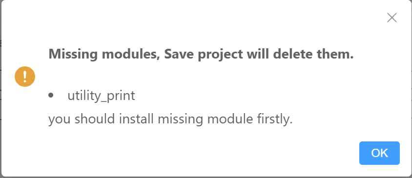

        我发现在安装完成YCT工具后,下载SDK工程文件会出现这个弹出,请问一下要怎么解决呢?

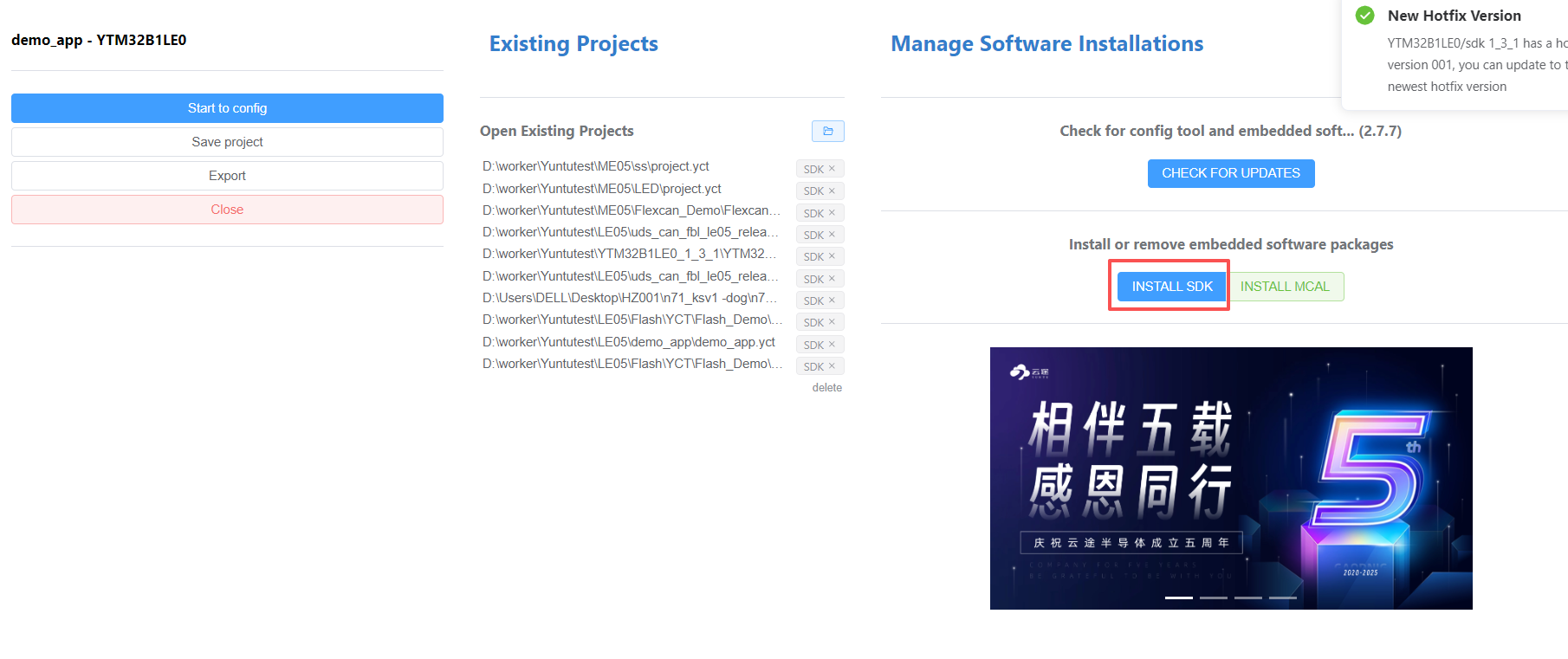

          image.png这里面把PRINTF的包下载了就可以了你本地索引不到这个库

              点击OK,下载utility_print才能使用打印函数
