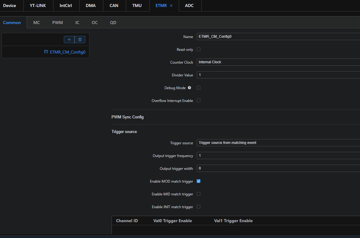

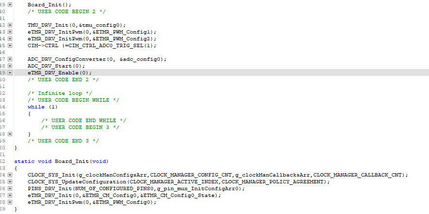

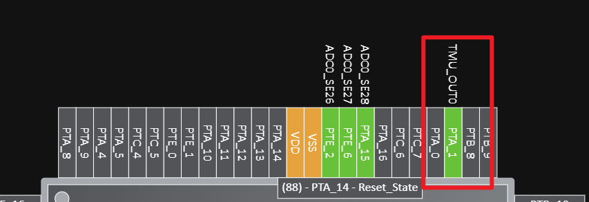

    使用MD14的ETMR0配置PWM输出,并在MOD配置触发点,使用PTA1输出trigger信号,测量发现没有trigger信号输出,ADC不进中断,使用的是demo板测试,接的是H4的三号脚,麻烦帮忙看一下是哪里配置有问题导致没有trigger输出8abde461-b42b-43cf-8fa3-398a00e83ddb-image.png

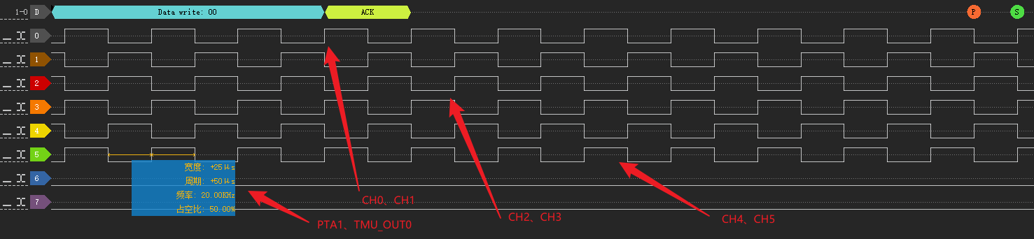

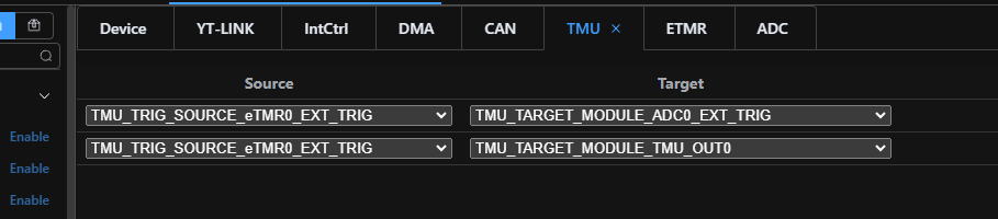

      问题解决,是因为一个ETMR的trigger不能同时输出到ADC上和GPIO上次
        先配 ADC,再配 eTMR
