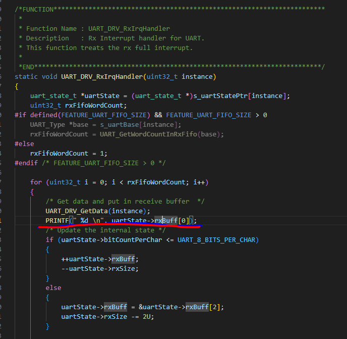

    代码如图所示,我在中断里面接收一个字节就打印一下,看看数据是否接收正确,然后当我连续发送的字节数超过5个时,就无法正常接收了,即使我把波特率降低到1200也不行,请问一下这个是什么原因?

      不建议把打印放在中断里,可以在中断中置标志位,轮询中打印
