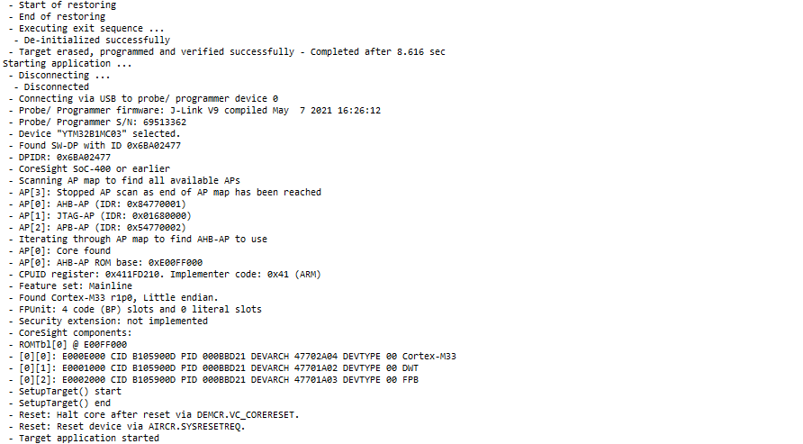

              目前还有一个现象,就是烧录bin的时候,jflash显示烧录成功,但是不运行。因为bin文件不用校验,所以能打开,bin的烧录start addr是0x0。拿keil进行jlink烧录就一切正常,所以这是为什么。
