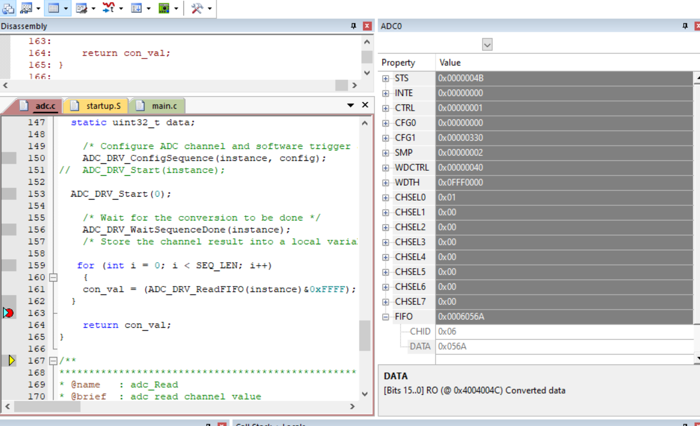

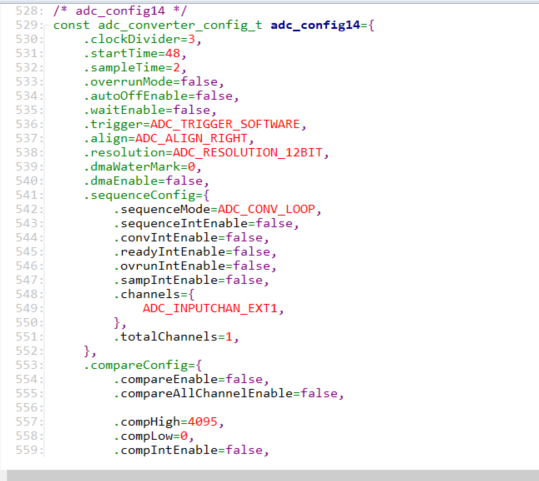

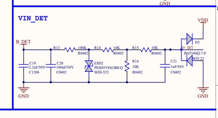

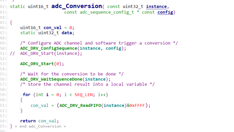

    这是我的配置文件和ADC采集代码和外设寄存器值,以及硬件原理图,请帮忙检查一下!
    -1
      关闭右边的寄存器窗口,KEIL 调试窗口会读取 ADC 的转换结果的
      zmfZ 1 条回复 最后回复
      • zmfZ 离线
        zmfZ 离线
        zmf
        Diga 我是debug断点一直读取都是一个值后才打开寄存器窗口看的,平时不会打开

            ADC的时钟是多少,采样时间2有点小了吧,改大试下呢
            zmfZ 2 条回复 最后回复

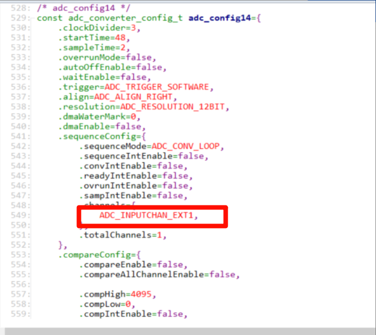

              这好像只配置了一个通道吧
              • zmfZ 离线
                zmfZ 离线
                zmf
                由于你们不支持单pin选取单一通道,为了能实现单Pin读取,我配置了15个这样的
                都是在初始化完成

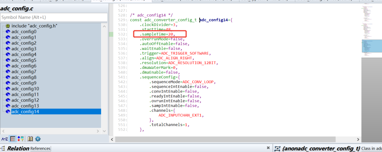

                  在 回复了 Derrick 最后由 编辑
                  Derrick 给出的SDKdemo也是2,工具默认配置也是2,我试一下20也不行。还是读出来还是一个固定的值!1200315f-a08e-4b7e-ad63-f01c54a815a3-image.png
                    Derrick 时钟也换了好几个,都是一样的结果,目前用的上传的配置文件中的12M

                        zmf
                        能给个不用中断形式ADC采集跑的DEMO么,SDK全是一些不适用的ADC例程
