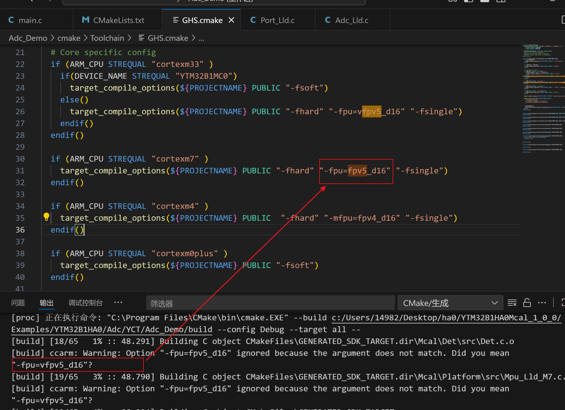

    GHS用的2021.1.4版本,fpu参数手动改成vfpv5就不报warning了,能不能解决一下工具生成的cmake,不然这个warning项很影响编译速度
      好的,感谢反馈,下个YCT版本修复。
